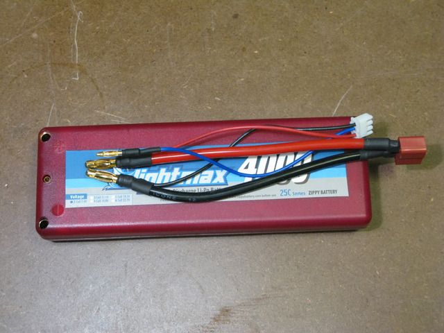

TRF 514 msx autossa käytin ennen ilman lipotelinettä samaa kuin nykyään lipotelineen kanssakin, eli seuraavia akkuja:  (Mulla on noita paljon, ja kuvan akut ovat jouten jos edullisesti tarvii -hteys  YV:llä)
NÄITÄ:  http://s160.photobucket.com/albums/t179/Isosuo86/Lightmax/
