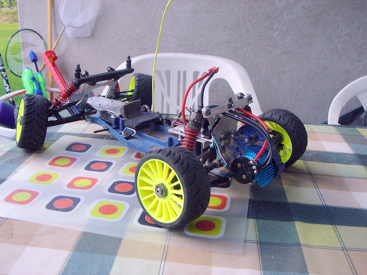

Nyt ois rusty noparin kiinnitystä vaille testiä. Yllättävän paljon piti touhuta, et sai kaiken kohilleen noille takatukivarsille
mitkä on nyt edessäkin. Nyt pitäs kuitenki olla kokeilemisen arvosesti nipussa.
Taas pari kuvaa otin, jos ketään sattuu kiinnostamaan.

Joo, akullisen kävin asfaltilla rustyä koittamassa. Yllättävän hyvin pystyi ajamaan kun tottui vaan tuohon parempaan pitoon.
Pikkasen autoa alas ja jäykemmät öljyt iskareihin niin mukava auto asfaltillakin.
Moottorina on gm 4,5T, noppari speed passion gt 1.1 ja 2s lipoilla virtaa koneeseen. Ja kulkuakin riittävästi, ainakin vielä :wink:
Ei vaan ole viteo kuvaus vermeitä, ois kyllä kiva pistää ihan faktaakin tuosta tekeleestä, mut eipä tässä vaiheessa mahollista :undecided:
