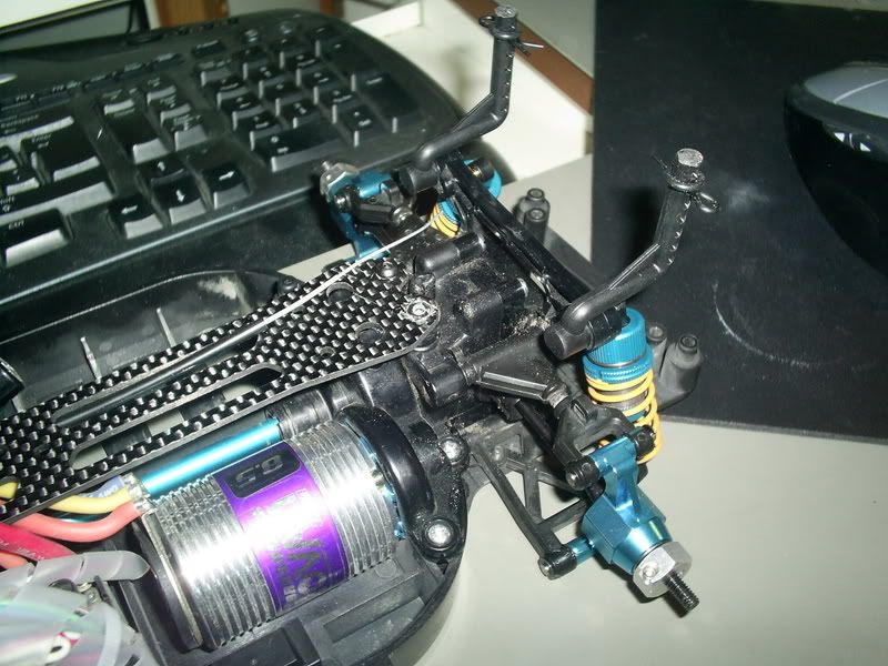

« Vastaus #131 : 15.05.08 - klo: 17.05 »
Hehee...
Tulipa päivitettyä ohjausta taas jemptimmäksi.  Tuli tehtyä hyvin yksinkertainen poikittaistuki alumiinista pohjasta läpi tulevien koneruuvien päihin, eivät enää liiku pystysuunnasta mihinkään! Jämpti ku mikä.
Kuvasta poiketen ne on vielä puristettuna nylokkeja vasten muttereilla.
Vielä kun noita vakiokuulapäitä, linkinpäitä tms päivitän parempiin ja naftimpiin niin jo tulee hyvä!
Muutama kuva:
http://i160.photobucket.com/albums/t179/Isosuo86/IMG_0795.jpg
http://i160.photobucket.com/albums/t179/Isosuo86/IMG_0796.jpg
http://i160.photobucket.com/albums/t179/Isosuo86/IMG_0809.jpg

« Vastaus #132 : 15.05.08 - klo: 22.11 »
mites tollanen sitten toimii käytännössä, kun katos vedät sen alu-vahvikkeen kunnolla kiinni muttereilla, niin eihän se siinä enää pyöri ja pyörät ei käänny tai sitten ottaa servon päälle... vai onko noi reijät vaan niin jämptit ettei tarvii kiristää muttereilla?
noita linkkejä olen nähny kiristettävän ihan vaahtomuovilla, kait jostain kuvankin löytäis, mutta vaikuttaako se niin paljon ajoon että kannattais nähdä vaivaa...
RCDF.tk -RC Drifting Finland-
« Vastaus #133 : 15.05.08 - klo: 23.47 »
ne on tiukasti muttereilla kii, eikä vaikuta negatiivisesti ohjaukseen johtuen holkeista, prikoista ja laakereista ja niiden rakenteesta ja järjestyksestä päällekäin... :D ei ne kuulukaan pyöriä ne ruuvit...  en nyt rupee purkaan tota ja ottaa kuvia tai piirtämään... en kai mää nyt sellasta rakentais mikä toimis vajaasti, huonosti, tai ei ollenkaa ;)
Jaa vaikuttaako ohjauksen väljyys autoon...  :mrgreen:

« Vastaus #134 : 16.05.08 - klo: 15.49 »
juu ymmärsin kyllä.
meinasin vaan että kaikissa autoissa on hiukan väljyyttä ohjauksessa, mikä tulee noista linkeistä.
mut taitaa jostain muualta tulla se väljyys tossa tt-01:ssä kun linkeistä.
