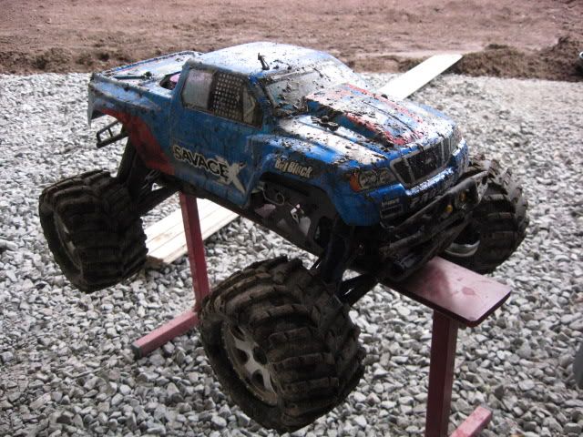

Muutettiin just uuteen taloon, ja nyt siihen alettiin tekeen pihaa. Tuossa takapihalla oli multakasat ja oli ihan pakko mennä kokeileen. Lähipäivinä laitan tosta myös videoo :tongue: Harmi, kun kesken ajon alkoi sataa...
Huomaa käynnistys/huoltopukki  :grin:
Lisää kuvia: http://s357.photobucket.com/albums/oo18/kynamies/
