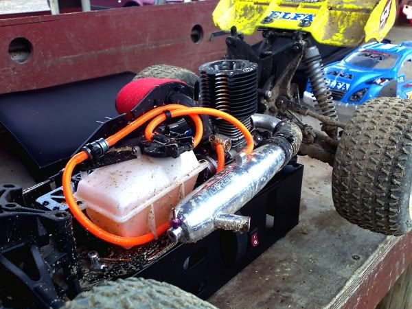

Tänään tuli taas rääkättyä Hyperiä koko päivä Lavangossa.
Hyvin toimi, eikä edelleenkään mitään tullut rikottua. Eli, kestävä on.
Tuli myös kokeiltua uusia AKA:n renkaita ja pito oli aivan älytön!
Joutui suorastaan opettelemaan uudestaan ajamisen tuon kasvaneen pidon takia.
Myös tuohon vakiokoneeseen löytyi oikeat säädöt ja irtoaahan siitä nähtävästi aivan riittämiin potkua. Nyt hyppyjen ylityksetkin sujuu leikiten.
Laitetaan nyt vielä kuva, kun porukka aina kitisee, että noi mun autot kiiltää...  :grin:

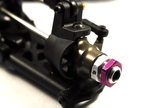

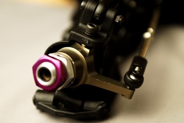

Saahan tämän sittenkin rikki!

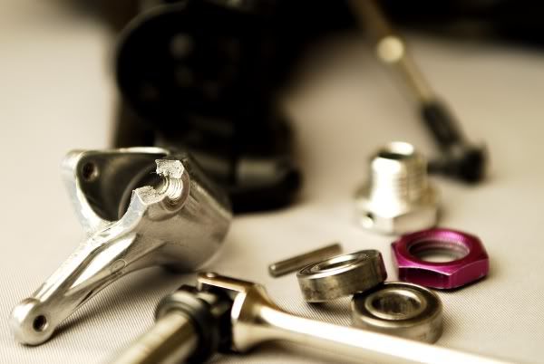

Ja uutta CNC-mallia tilalle:
Vielä kuin jostain löytyisi toisella puolelle vaastaava ohjauspala... vinks, vinks.
Myös ne holkit mitkä tulee C-palaan on hankintalistalla.
Täytyy vissiin alkaa tilailee oikeasti noita varaosia vähän tonne pakkiin. Suurin piirteinhän sitä tietää mitä näistä yleensä menee.
Loppujen lopuksi auto on edelleen mielestäni loistava ja kulkua riittää kuskin taitoihin nähden tarpeeksi.
Vs: HoBao Hyper ST
« Vastaus #544 : 26.07.09 - klo: 19.48 »
Saahan tuon nimenomaan RTR auton vakio ohjauspalan rikki kun sopivasti osuu.
Se kun on halpa valettu palikka.
Tuo asentamasi CNC ohjauspala onkin sitten ikuinen... kunhan et kierteitä onnistu pilaamaan niin tuo osa on viimeinen joka hajalle menee.

Vs: HoBao Hyper ST
« Vastaus #545 : 26.07.09 - klo: 21.42 »

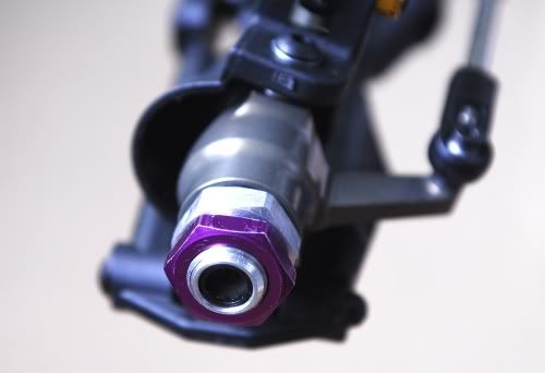

Taitaa olla hubi väärällä puolella, eikö vaan? Kohta jossa ohjauslinkki kiinnittyy hubiin on hieman koholla yhdellä puolella. Kuvassasi se on alaspäin, kun muistelen että piti olla ylöspäin.
Tai toki tuolla voisi bumpsteeriä säädellä mutta tuskin tarkoitus..
Vs: HoBao Hyper ST
« Vastaus #546 : 26.07.09 - klo: 22.27 »
Juu, on väärällä puolella... Toi nyt oli ainut mitä tähään hätään löytyi.
Kunhan sovittelin. Ei mulla tosiaan ollut tuohon edes niitä tarvittavia holkkeja.
Onneksi uusi pari nippeleineen löytyi jo käyttäjältä Ile_.
(pitää ottaa seuraavalla kerralla vähän huonompilaatuisia kuvia)  :wink:

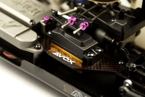

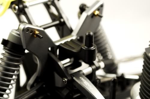

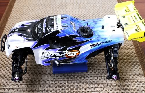

« Vastaus #548 : 01.08.09 - klo: 13.14 »

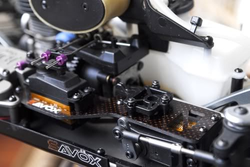

Tässä nyt niitä huonompia... ei jaksanut kasata studioa pystyyn.
Prooksi päivitettynä:
Nyt vain odotellaan Lavangon kuivumista!

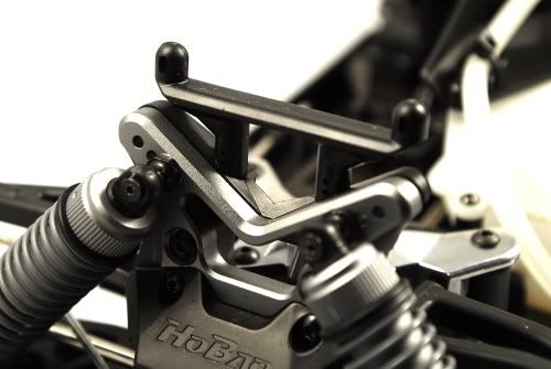

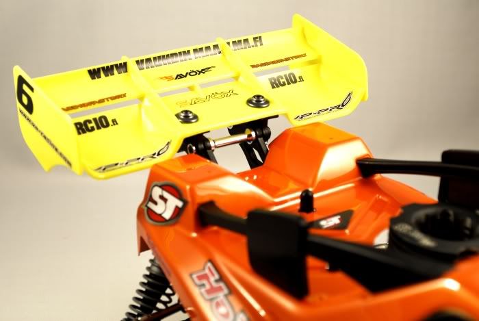

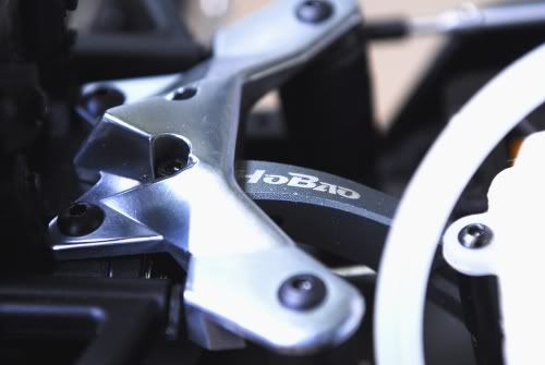

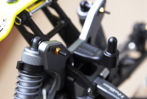

« Vastaus #549 : 07.08.09 - klo: 21.02 »

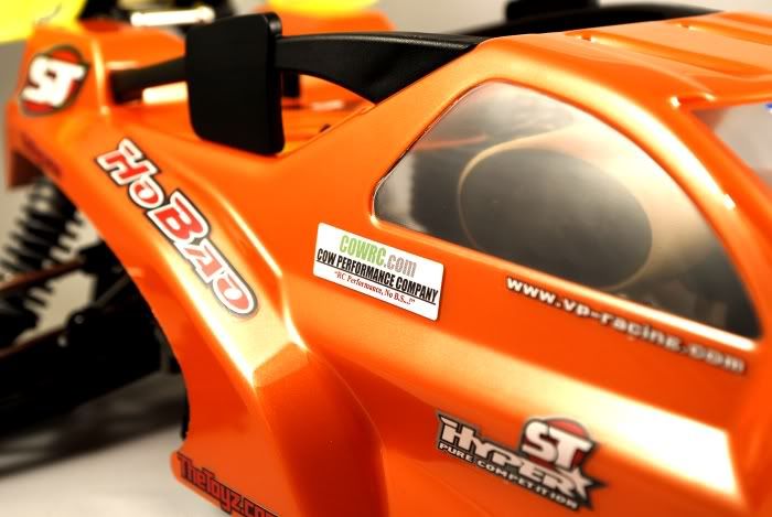

Muutamat kuvat lisää pirteän värisellä korilla:

AE-modin kuvat on kuin jostain mainoksesta. Hieno auto muuten. -Sami

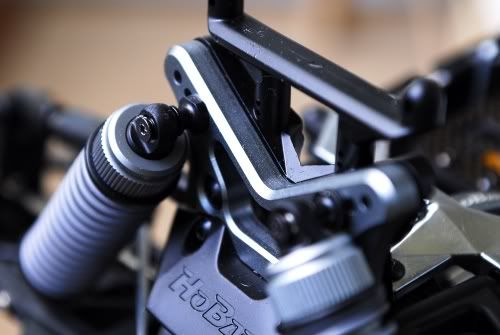

Laita noi iskarin kiinnitykset niinkuin kuuluu että kestävät.
Tuolla tavoin ei ole todellakaan pitkäikäinen saati varma tapa edes hetkeksi.
Varsinkin kun on alumiinimutterit käytössä.
Äkkiseltään voi tulla mieleen että tuollatavoin iskarin paikkaa voi vaihtaa nopeammin... mjoo... mutta tuolla tavoin iskarinkiinnitys tarvitsee korjailla tiheään.
Iskarin paikkaa ei tarvitse kuitenkaan niin usein vaihtaa etteikö sitä jaksaisi ruuvailla minuutin hitaammin kuin tuolla ratkaisulla.
Eli... Pultti iskaritornista läpi... iskarikiinnikkeen kanssa kunnon kiristys ja mutteri varmistamaan ettei iskari pääse irtoamaan pallosta kovissakaan tärskyissä.
Vs: HoBao Hyper ST
« Vastaus #562 : 19.08.09 - klo: 08.46 »
Täh?
Täytyy nyt oikein lakaa selaamaan tuota manuskaa...
Ajattelinkin vaihdellesani näitä poron osia, että tälläinen kiinnitystapa tuntuu jotenkin heppoiselta. Eli, väärinhän ne siis oli. RTFM!
Kiitti huomautuksesta Hoke.
