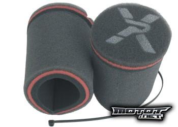

Itse olen vannonut pipercrossin nimeen :azn:
10 Litraa tullut ajettua milloin missäkin ja ei ole piperin alla olevaa suodatinta tarvinnut vielä vaihtaa,
kertaakaan.

3 vuotta ajanu yhdellä ja samalla Piperillä... ei ikinä mitään ongelmia.
Just joo.

Joo, stäkkiin suoraan mutta letkuklemmarilla. EI nippusiteellä, se varisee irti. Ja pitää muistaa käyttää putsariöljyä. Motulin spray ollut mulla käytössä. Aina toiminut, oli sitten miten pölystä tahansa. Ja ainoostaan tää musta malli, ÄLÄ osta vihreää mallia, siitä tulee hienojakonen läpi. Kaveri hajotti joskus pari konetta vihreällä mallilla, ajettiin samassa paikassa ja mulla musta ja sillä kaks autoo mukana joista kummatkin motit entiseks ja mulle ei käyny mitään.

Tollanen musta piper tilattu ja tällänen uni, josko 4-kerrosta suojaisi jo paremmin.

Mulla on tuommoinen vihreä piperi ja samat kolme kerrosta kuin tuossa mustassa.
Piperin alla on vielä kaksikerroksinen nutekin oma suodatin joista kummatkin kerrokset kevyesti öljyttynä.
Ainakaan omilla ajoilla en ole nähnyt mitään kokköä tuon alemman suodattimen pinnassa(keltainen kun on)

Se menee vähän hassusti toi Piperin suodatinjuttu näiden osalta. Toi musta on niiden OnRoad -malli ja vihree on OffRoad -malli. Käytäntö on vaan osottanu mulle sen etten edes harkitse käyttää muita kuin näitä mustia malleja. Se oli aika pahaa katottavaa kun ensimmäinen kone uupu 5 minuutin ajon jälkeen ja heti perään toinen myös. Mutta hyvä jos tää ei oo vihreiden sutien kanssa käyny kellekkään toiselle.
Oltiin paikassa missä pöly oli poikkeuksellisen hienojakoista ja sen tunsi hengittäessä aina kun vähänkään tuuli ja alko pölisemään.
Juu minäkin muistelin,et tuo musta on onroad malli,mutta itsellä ei ole ollut valittamista.
viime kesänä ajelin hiekkamontulla ja ajon jälkeen kattoin piperin alle kun oli niin pirun törkynen,
eikä siellä ollut jälkeäkään hiekasta tahi muusta pölystä.
hommasin tuon piperin oikeastaan sen takia vain,että säästyy ainaiselta suodattimien vaihdolta,koska tuo alkuperäinenkin on kuitenkin kaksiosainen suodatin.
