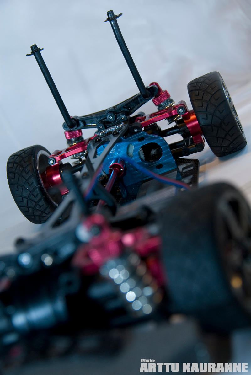

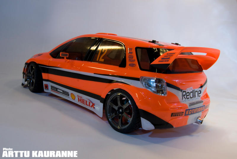

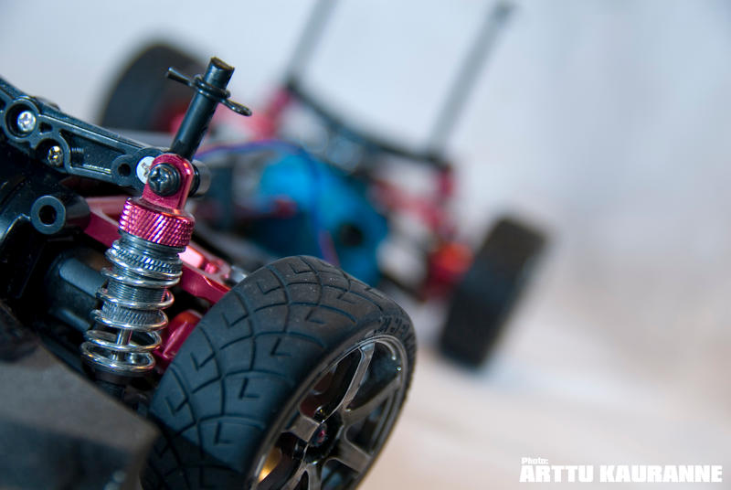

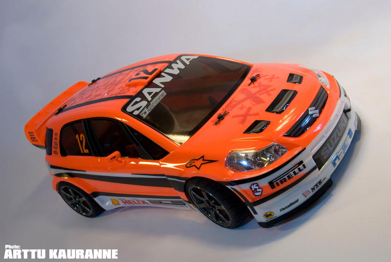

Tässä muutama näpsy uudesta kopasta ja päivitetystä alustasta... Hiilaria sen olla pitää  :grin:
Sattumalta näköjää Koheltajallaki valittuna ainoa oikea kilpurin väri.
Hieman vielä puutuu palikka, kaikki paitsi Sanwan vastaanoton löytyy.
Kunhan saan palikat kii ja takadiffin kireemmälle, ni tuun kans testaa Lippiksee (varoituksen sana Koheltajalle  :wink:)

Haha, aika hieno on, enpä oo ennen nähny kellään tota graphite conversion kittiä viel - näissä piireissä. Bling :D
