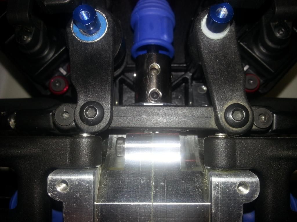

Ideoita? :shocked:
Muuta vaihtoehtoa kuin hioa hiukan pois molemmista varsista?
Vai olenko kasannut nyt jotain väärin?
J-P
« Viimeksi muokattu: 04.07.14 - klo: 22.14 kirjoittanut jpmp »
Poissa jpmp
Vs: Traxxas E-Maxx
« Vastaus #4206 : 04.07.14 - klo: 22.56 »
Ideoita? :shocked:
J-P
Unohdetaan koko juttu.
Pienellä googletuksella ja sovitukselle sain osat paikalleen.
Runko ei ihan istunut kohdilleen noihin uusiin osiin.
J-P

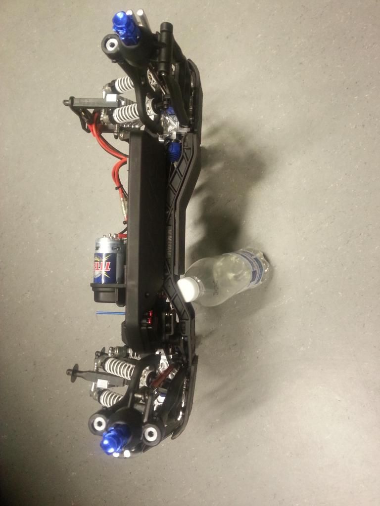

« Vastaus #4207 : 05.07.14 - klo: 01.19 »
Tälläistä sain aikaan.
Pientä viimeistelyä vielä ja sitten vois jopa kokeilla.
Kai sitä olis voinut perjantain huonomminkin käyttää :laugh:
J-P

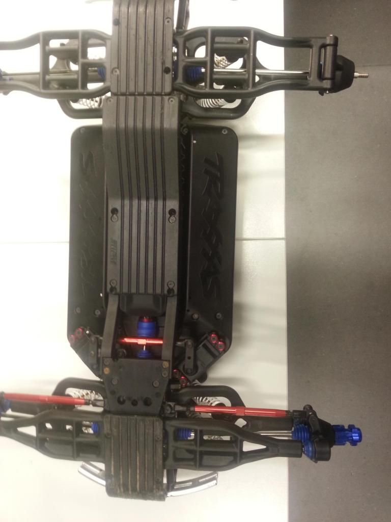

Autakaahna miestä mäessä...
Tein tuossa koeajoa, mutta meno loppui heti alkuunsa kun auto ei liiku mihinkään.
Eturenkaat sutii eteenpäin ja takarenkaat taaksepäin :cry:
Mitäs mä olen kasanut tuolla takana väärin, onko takadiffi "väärin" päin?
J-P
Vs: Traxxas E-Maxx
« Vastaus #4213 : 06.07.14 - klo: 14.02 »
J-P
On väärin päin  :wink: ota se takapää vaan auki ja käännä diffimötikkä toisin päin ja meno jatkuu  :smiley: Suht legendaarinen kasaus kömmähdys..

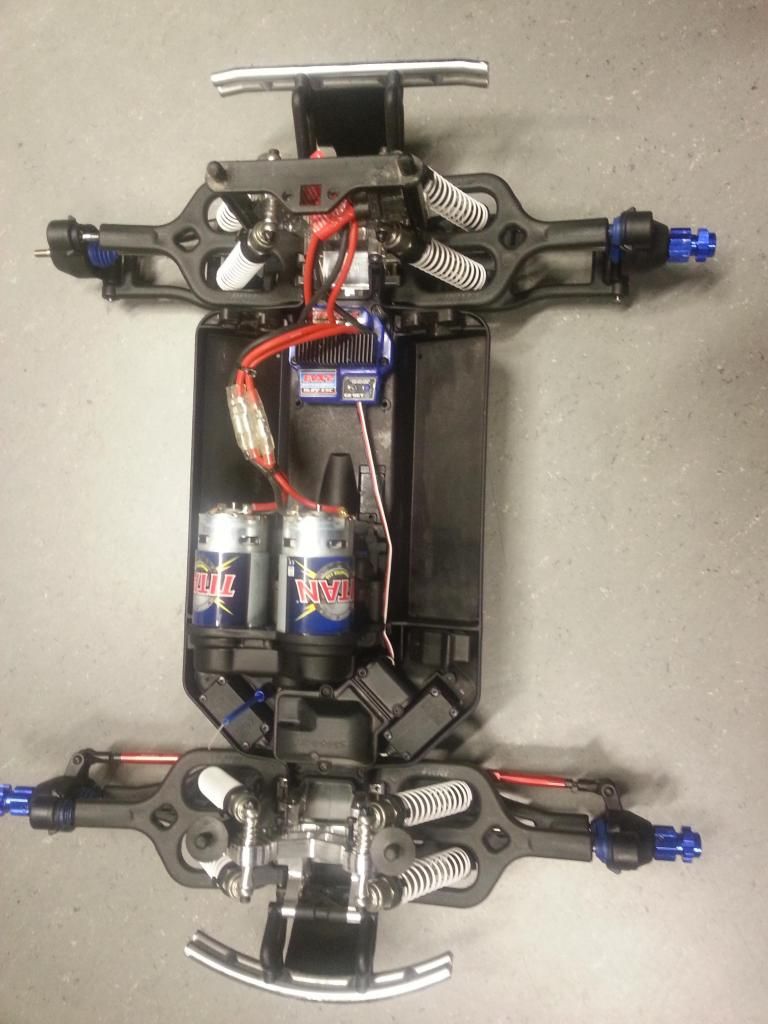

Ongelmat sen kun jatkuu :cry:
Nyt kun oli tarkoitus tuota testata niin ei tapahdu mitään...
Päivällä kuitenkin kaikki "toimi" ja mihinkään sähköihin ei ole koskettu.
Auton kun laittaa päälle niin nopeudensäätimessä vilkkuu vihreä valo ja vastarissa punainen...
- akut ladattu kahteen kertaan (laturin mukaan OK, voiko akut olla "kuoleentuneita")
- yritetty tuota ohjaimen calibrointia
- annettu olla ilman virtaa ties kuinka kauan
- ohjeita ei ole noihin ohjaimen menu ja set nappeihin
Osat ihan Traxxaksin peruskamoja.
Ideoita otetaan taas vastaan.

1. Ota servo/t irti vastarista ja yritä uudelleen.
2. Vaihda ohjaimen patterit.
3. Bindaa ohjain uudestaan vastariin.
Siinä mun vinkit. Toivottavasti ratkeaa.

Sanoisin että servossa vika tai jokin häiriö. Itellä ollut pikku revossa sama ongelma pariin kertaan ja servon ku on ottanu pois tai vähän takonut niin on lähtenyt toimimaan.

Jeps nuo kaikki on tehty.
Tein myös tuolle ohjaimella tehdasasetuksine palautuksen niin loppui vihreän ledin vilkkuminen, mutta vaihtui punaisen ja vihreän vuorotteluksi.
Jostain Traxxasen nettisivuilta löysin seuraavan maininnnan:
""Flashing Red and Green: The EVX-2 has entered Over Voltage Protection.
If a battery with too high voltage (over 14.8 volts) is used, the EVX-2 will
go into a failsafe mode.""
Tuossa linkki: http://traxxas.com/sites/default/files/3019R_KC1529-R00_EVX-2_INST.pdf
Ja tietenkin youtubesta seuraava video aiheeseen:
How to fix the traxxas exv-2 blinking red and green
Eipä lähde tuollakaan toimimaan.
Välillä servot pitävät sellaisen pienen äänen (sama kuin normaalisti käynnistäessä).
Mitähän mahtaa tarkoittaa kun vastarissa vilkkuu tuo punainen ledi, siihen en löytänyt mitään selitystä, vai onko vain yleinen häiriö merkki.

no niin ongelma osittain ratkaistu.
Eli toinen servoista oli ilmeisesti jumissa, autossa kun antoi olla virrat päällä niin lämpeni huomattavasti.
Servon otti irti niin johan alkoi toimimaan.
Aika lähelle S.Heinonen osui :laugh:
Loma pelastettu :afro:
Taitaa tuo servo olla entinen, purin sen ja kannen alla servo tekee koko ajan pientä liikettä edestakaisin , mutta ei oikein muuta.
Huomenna servokauppaan :grin:
Varmaan kannattaisi päivittää samalla tuo servo ja vaihtaa systeemi yhdellä servolla toimivaksi.
Tarvitseeko tuo muuta kuin uuden paremman servon?
