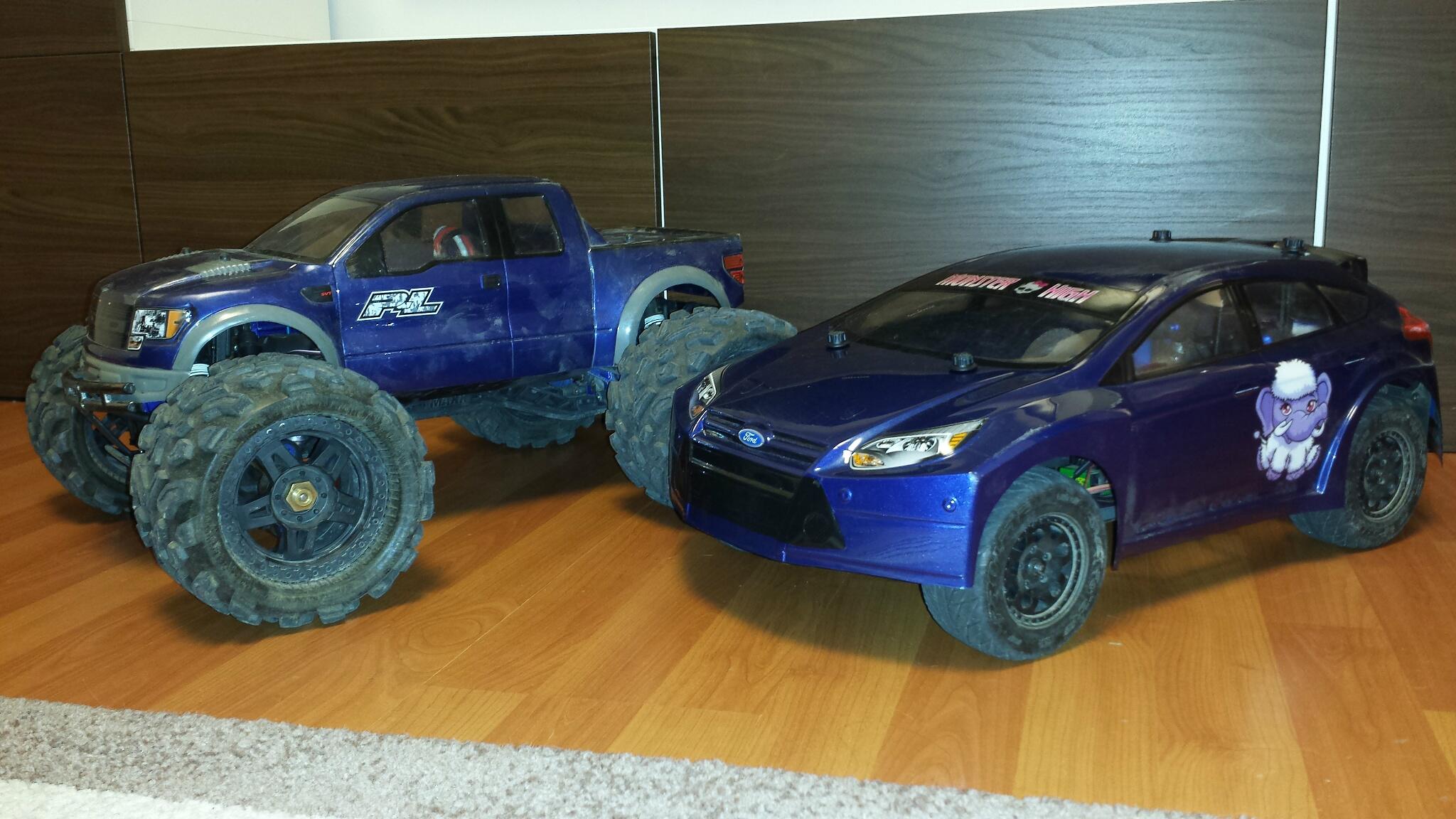

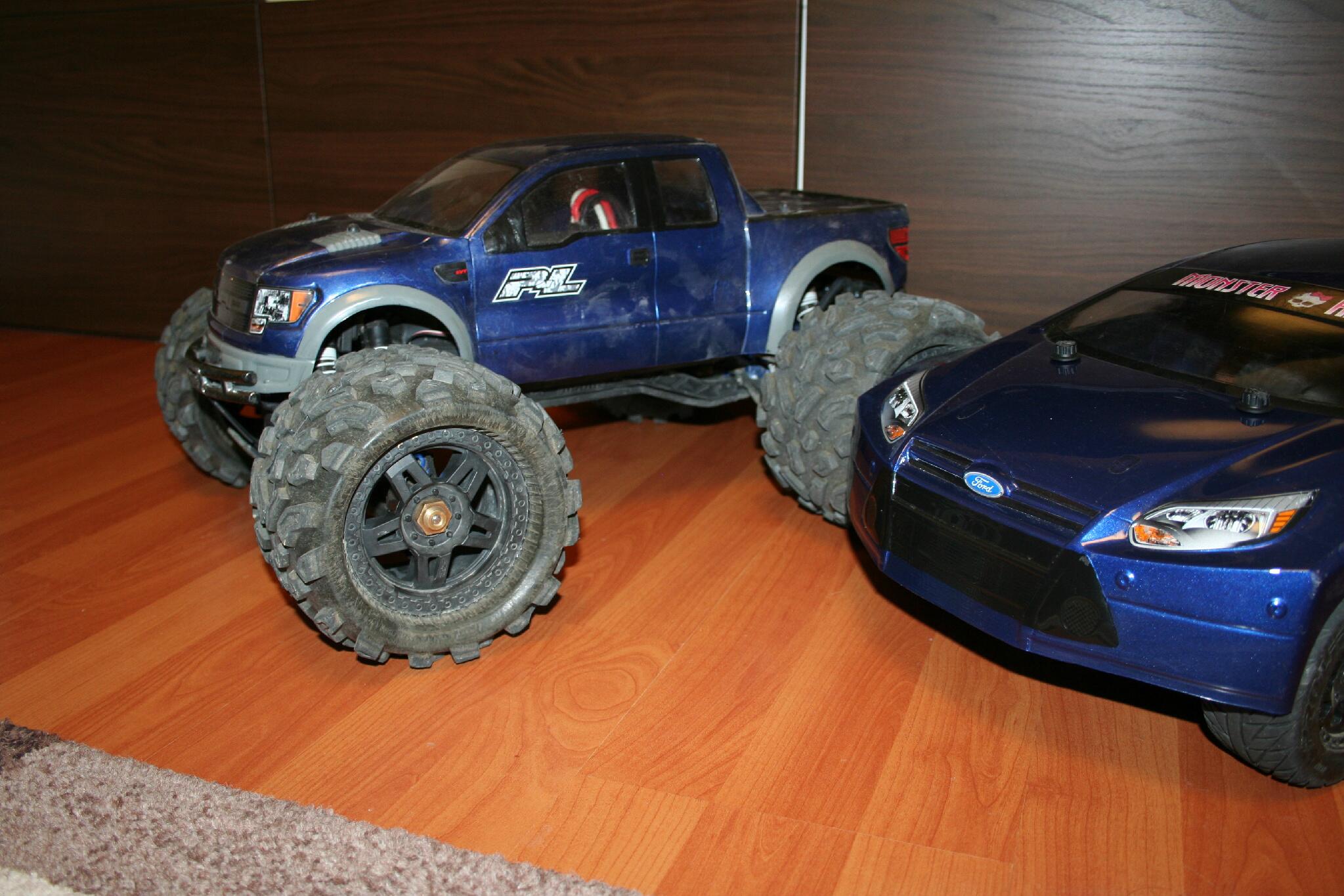

Omat maxxit on nyt kasassa niin pitkälle kun osat riitti... kuvat tulossa.. on vain aaika hidasta..
Emaxx
GPM alu steerin assembly. Ohjaus paljon parempi kuin muovisella. Ei väljää juuri missään!
GPM alu skidplatet... noh saa nähdä tuleeko kestämään sitten yhtään...
Eteen valkoset RPM kamat, jotak värjäsin X värillä (kuvista näkee ajallaan..) Ei hirveän syvälle se väri noihin RPM kamoihin mennyt mutta ihan tyytyväinen tuloksiin.
Paikoilleen kun pistin tukivarsia piti vähän puukolla ottaa pois muovia että mahtui bulkheadiin... sieltä se valkoinen alkoi taas paistaa. Saa nähdä miten hyvin kolhuja tuo väri tossa kestää.
alu 14mm hexit. Nyt alkaa orkkis renkaiden piiskaaminen! :evil:
T-maxx. No se lähtee pian täältä  :undecided:
C(t)-maxx porjekti. Kuvista näkee missä vaiheessa ja aikas tyytyväinen tohon traveliin olen mikä tällä hetkellä siinä!

Kuvia vaan sitten kehään  :wink:
Tossa omista autoista kuvat. Toisen porukka taitaa jo tietääkin  :tongue:
