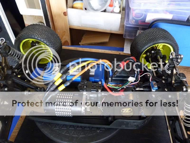

moiks!
tämmönen conversio tuli talven aikana pykästyä, hot bodies d8t/tekno v4.
nopea huomio on, että mutasuojat eivät istu korin kanssa, vaan jättävät n. sentin raot reunoille.
moottoreina ois castlen 1600kv ja 1800kv. huutais vielä noparia, servoa ja akkua :smiley:
