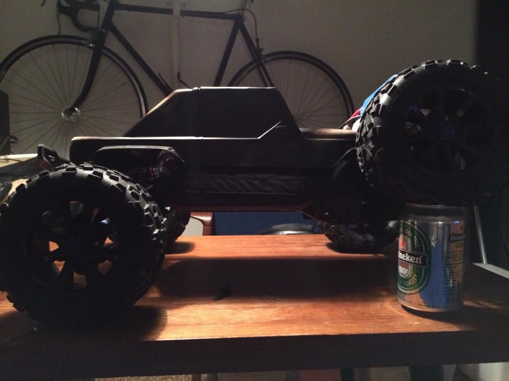

Mistä mä tiedän mitkä renkaat tuohon summittiin käy, kun on jotenkin niin sekavaa tuo renkaiden ostaminen yleensäkin noihin autoihin?
Hakusessa olis sellaset renkaat jotka menis kovalla alustalla tasasemmin tarvittaessa. Nuo alkuperäiset kun joustaa vähän liikaa kovalla hiekkatiellä esimerkiksi.
Poissa sprawl
Vs: Traxxas Summit
« Vastaus #1421 : 16.08.14 - klo: 11.20 »
https://www.youtube.com/watch?v=lbB0H9XteTE
tuommoset renkaat ja vanteet sekä koppa kiinnostais.
koppaa oon löytäny mutta mitkä noi vanteet ja renkaat on?

Varmaan jo vanha mutta kuitenkin  :smiley:
Renkaat: Proline Road Rage
Vanteet: Pro-Line Desperado
