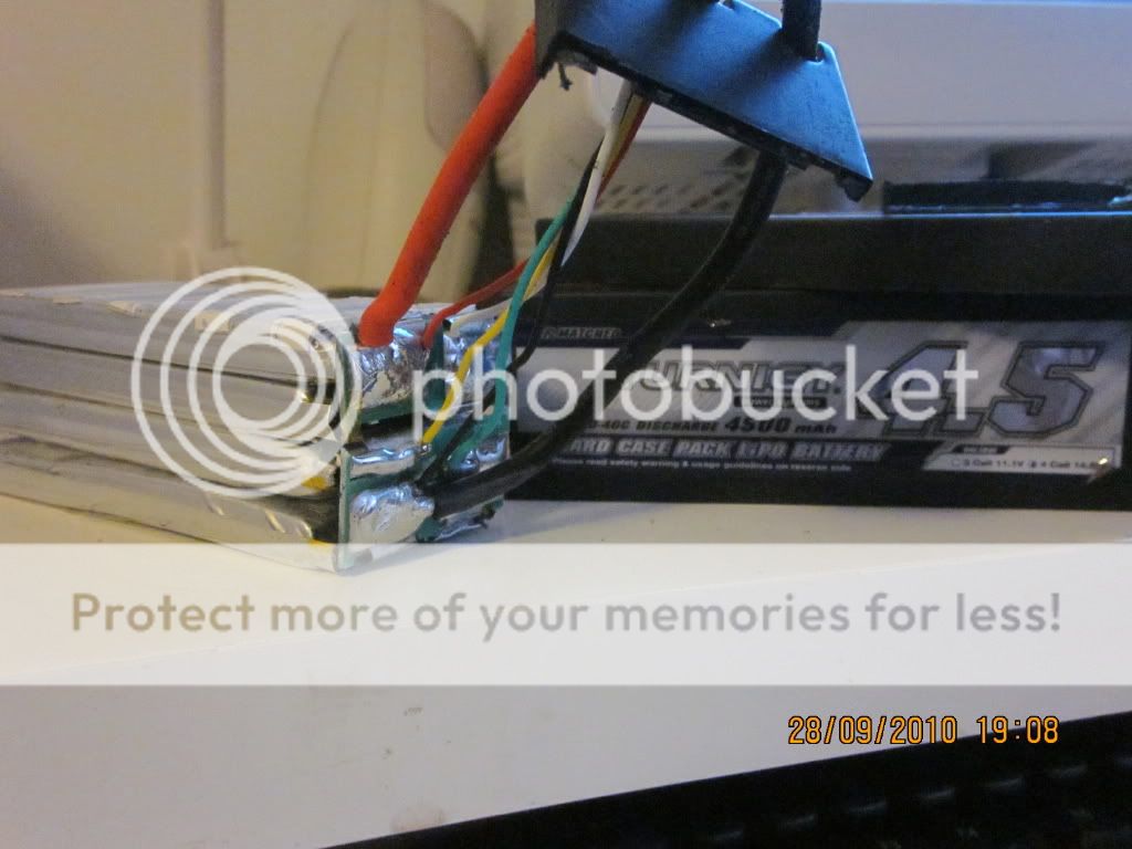

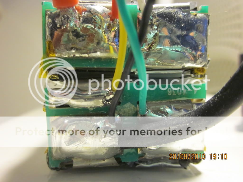

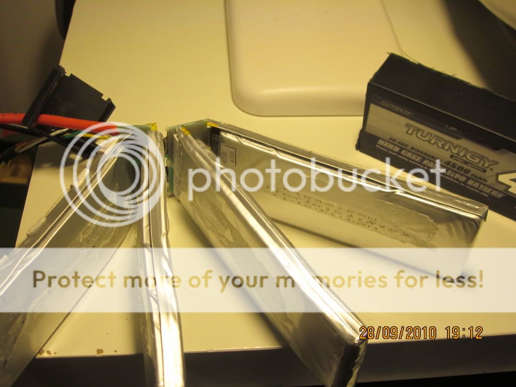

No vastataan sitten itselle :angry:
Sai auto tuossa ´bout 15 akullisen ajan senverta kovuutta, piiitkiä ilmalentoja & kärrynpyöriä että kun ei ollut akkutelineessäkään mitään pehmukkeita niin ei lähetellä minnekkään vaan toivotaan että olisi joku tinaus poikki. Mutta kaikki oli ehjiä. Semmonen havainto että noissa kuvissa missä noi kennot on levällään niin toinen vasemmalta on ihan pehmee eikä anna mitään jännitettä. Nuo kolme muuta on kovia ja tulee hienosti noin 3,8V jokaisesta. Että se siitä akusta. Täytyy hankkiutua siitä vikkelästi eroon, mutta kuitenkin kaikille turvallisesti.
JA TÄMMÖNEN TOUHU ON SITTEN TURVALLISUUDESTA KAUKANA!!!!!!!!! En suosittele kenellekkään, ovat aika herkän oloisia nuo kennot.

Kuollu kenno... Ei se nyt niin kauheeta ole. Sattuu sitä paremmissakin piireissä. Nythän siinä on hyvä 3s akku. Multakin meni yhdestä turnigystä yksi kenno pimeeksi. Harmi vaan kun 1s lipolla ei pahemmin ole käyttöä.
