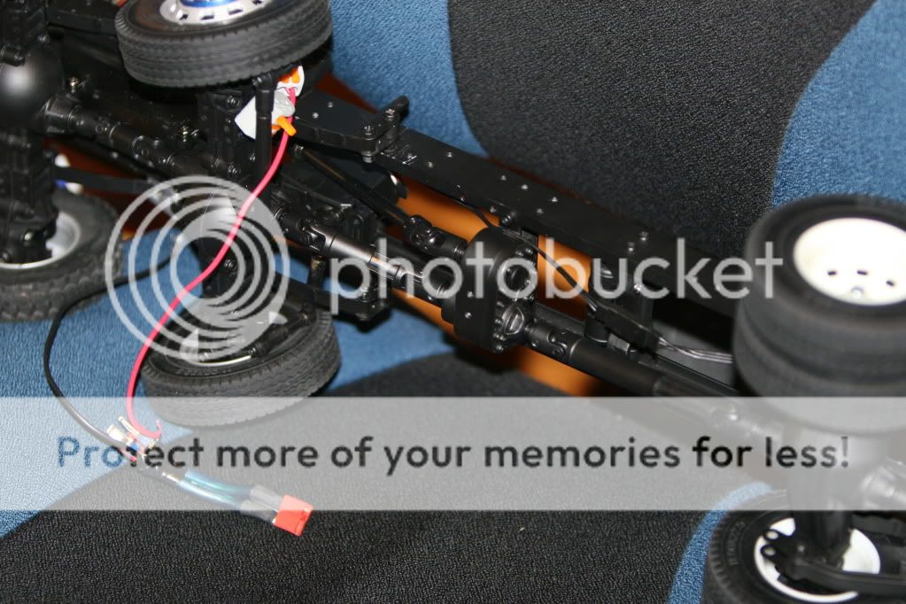

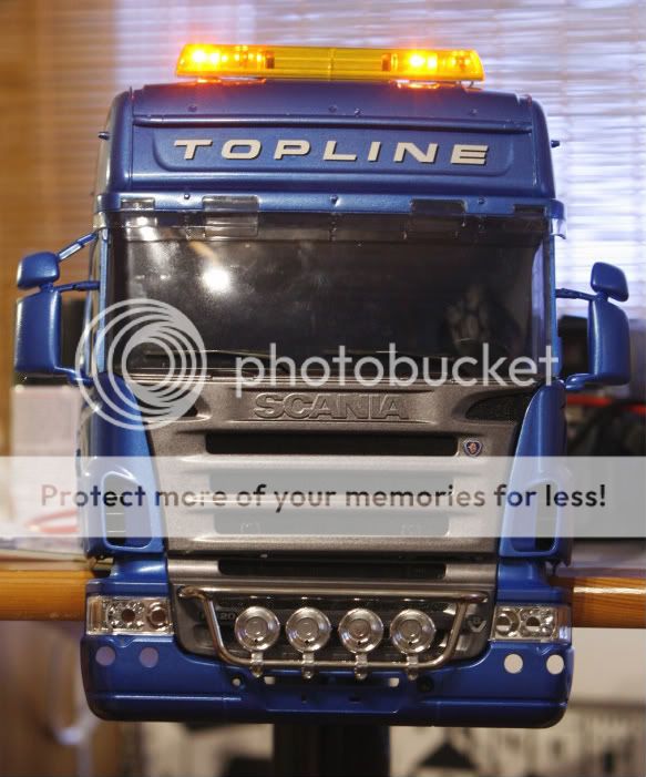

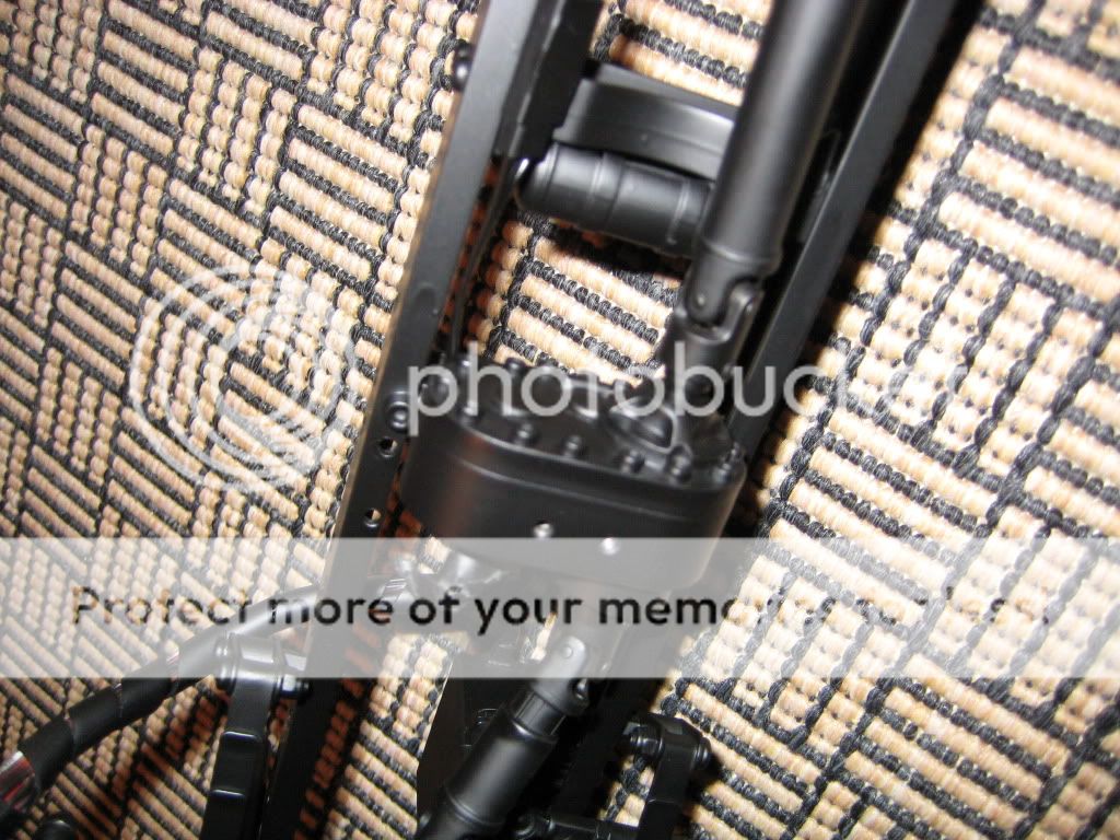

Ollu vähä hidasta tuon rakentamisen kanssa mutta nyt vähä nytkähti eteenpäin Scania.
Minä rakensin kardaanit traxxasin muovisiin versioihin jotka olivat huomattavasti edullisemmat kuin tohtorilla tai missään muualla, lisäksi muoviset oli helppo katkoa sopivan mittasiksi.
Pari kuvatusta lisäksi video tuolla kans vilkkupalkista
Hyttä maalattuna
Kardaanit vähä huono kuva
ja toinen
Vilkkupalkki (videon voi käydä photobucketista kattomassa, en osaa linkittää sitä tähän)

 No juuri näin. Uutta ajatusta ja ideaa noihin kardaani hommiin. Hyvä homma. Kiitos.
 Onko siis nuot Traxxasin kardaanit 5mm akselille suoraan, vai joutuuko poraamaan tai täyttämään? Ja luulisi noiden muovistenkin kestävän tarpeeksi pitkään tämmöisessä käytössä.
Nuo tulee todennäköisesti stampeden vetoakseleista, jotka on teleskoopit. Pitää vaan sahailla sopivan lyhyiksi, en tiedä vielä kasvatanko tandemin akseliväliä.
 Samaten kysymys noista Stampeden akseleista. Eli onko 5mm akselille sopivat?

Juurikin näin, eli traxxas stampeden vetarit ja ne on 5mm sopivat. Ostaa vaan erikseen teräksiset yoket niihin. Itelläni on ollut koko ajan volvossa noi kardaanit ja hyvin on kestäny.
