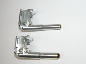

Edelleen hakusessa oikea pituus akselille.
Onko tämä yhteensopiva paketti.
Flex 24" niin ainakin pitäis pituus riittää.
http://www.offshoreelectrics.com/proddetail.php?prod=hug-b6666
Strut 3/16.
http://www.offshoreelectrics.com/proddetail.php?prod=ros-stinger-str
Tuossa siis strutti 82.5mm pitkä ja akseli 82.5mm.
Vai olisko tämä .250 flexi parempi, jossa akseli 108mm josta 38mm 3/16 ja tuon seuraksi 1/4 strut.
http://www.offshoreelectrics.com/proddetail.php?prod=hug-b8666sp

Mutta meinasin tuota uutta venettä varten sen moottoripukin tilata niin posteja oliskin tullut 27 eli kaikkiaan 82 dollarii ja sit jos vielä Tulliin menee niin alvit ja käsittelymaksut.
Liian kallista  :cry:
Joten pitää jostain hommata 6-8mm alumiinia ja tehdä itse.
8mm tavaraan vois vesijäähy kanavatkin porailla.

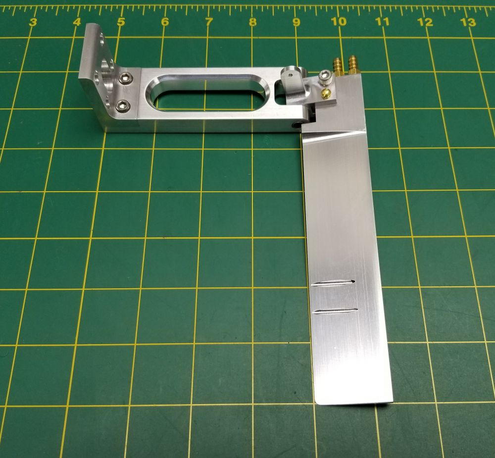

Pitääkö potkurin olla sivusta katsottuna etu vai takapuolella kääntöevää?
Tietäis miten pitkällä varrella tuon rudderin ostais.
Strut on 82mm ilman potkuria. Eli potkuri tulee n. 100mm kohdille.
Rudderi 4" vai 5" varrella?
4" jää kaiketi potkurin kohdille ja 5" taakse.

Hughey .187 flex/akseli.
Ainut mikä puuttuu niin K&S 9/32 brass tubing ja se konepukki.
