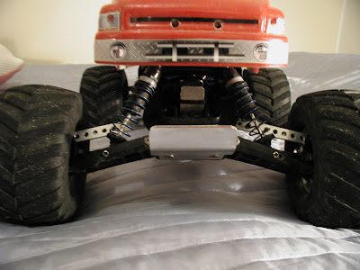

Laitetaas nyt tännekki foorumille kuvia.
Eli uusi alumiininen puskuri ja ylätukivarret.. Lopputyö etenee pikkuhiljaa:
Muutamat ylimääräiset on noita osia, niin saa kysellä jos haluaa :p

Voiskohan joitain osia tehdä ihan itsekkin Stamppaan? Moottori on 19X2
Voithan tehdä vaikka kokonaisen auton jos löytyy taitoa ja työkaluja hommaan.  :cool:

Puurä vastausta motti hommaan! Koko auton! Itse, kun ajattelin, että tommosia pikku osia itse tekis.

Siis nuo osat mita tossa mun spedessä on niin ne on ite tehty. Ja teen koko rungon ite. Kun on koulussa käytössä 5-akselinen koneistuskeskus, niin melkein mikä vaan on mahdollista :p

Kun sitä uutta Speden runkoa teet, niin pidennäpä sitä alkuperäisestä tuuma tai puolitoista, niin pitäisi ajettavuuden kohentua kummasti.
