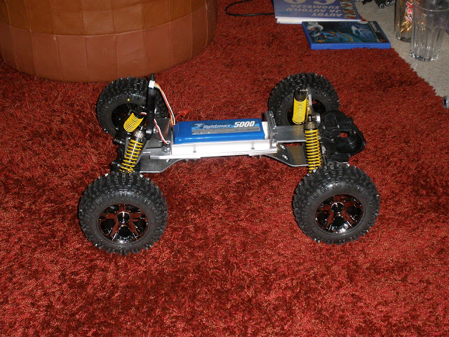

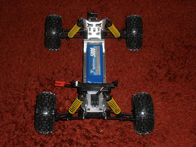

Taas ois spede rojekti edenny. Nopariteline, ohjauksen vantit uupuu, etuylätukivarret on, pitää vaan iskaritorniin porata reijät
Niin ja kone on vielä matkalla.
Vähän harmittaa kun jäi toivotusta pituudesta uupumaan 20mm, lähinnä siksi kun en alun perin ajatellu tehdä edes tuota runkoa.
Mut soppeli lyvynpala oli, niin tietysti piti muuttaa suunnitelmia. Eikä se sitten ollu tarpeeksi pitkä pala et ois saanu rungon
yhtenäisenä tuohon vaiheboxiin kiinni ja piti alkaa suunnitteleen taas työn edetessä.
Noh, akseliväli on nyt 320mm vakiona 270mm, et piteni enemmän kuin rustleri iime kesänä. Kokonais leveys on edessä ja takana 350mm ja pituus 450mm ja tosiaan pikkasen piti pitempi tulla mut ei vielä ainakaan.
Ja sähkö puolta jos selventää, niin ohjausservona on futaba 9550 digi, nopari tietysti mamba max, moottoriksi näin talveksi ja kokeilumielessä tulossa feigao 540L 6 3511kv, ja akut on 3s 5000 25c
Tässä pari kuvaa.

komia on!
mitkä renkaat o sulla noissa 2.8" vanteilla, onko paremmin pitoa kuin vakio rengastuksessa?

« Vastaus #4303 : 09.03.09 - klo: 11.28 »
30 sarjalaiset Pro-line Badlandsit. Ei ole noista kumeista vielä kokemuksia. Ei ole spedellä vielä ajettu. Mutta baja5 mulla on badlandsit ja hyvät on pidot, saa nähä miten noissa :roll:

« Vastaus #4304 : 09.03.09 - klo: 14.54 »
No varmasti pitoa on reilusti enemmän noissa Bad-Landseissa kuin vakioissa taloneissa.

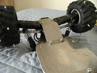

Tosi hieno tuo habakun runko. Mehän ollaan habakun kanssa vähän samoilla linjoilla. Minä vähän pidensin runkoa, noin 50mm, mutta en päätyny tuohon kapeaan runkoon. Siis rungon keskiosaan. Tein vähän rustler tyyppisen ratkaisun:
Pohjapanssarit pitää vielä tehä, että pysyy perä mukana. Sen teen huomenna.
Mahtuu mukavasti speden elektroniikat tuohon levylle :smiley:
Mikä on habakulla seuraava osa tulossa?
Mulla on taka-alatukivarret ja takaiskaritorni. Lisänä vielä 3D-tulostimella eksoottiset vanteet. :wink:
Jos jollakin kiinnostaa tuommoinen runkolevy niin voin tehä noita useamman.

« Vastaus #4312 : 10.03.09 - klo: 21.46 »
Hieno runko sulla Fillarimies! Meinaatkos mitään akkukoteloa tuohon tehdä? Nythän siihen mahtuisi, vaikka iso 6s! :laugh:

Kiitoksia.
Tänään tein titaaniset pohjapanssarit, kun tosiaan ne muoviset ei enään menny paikalleen.
Ja on muuten kevyet, mutta ihan niinkö sillä ois jotaki väliä, kun auto on muuten alumiinin myötä niin jämäkkätekoinen.
