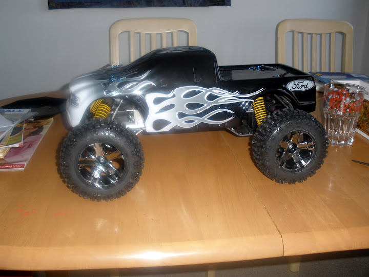

Nyt ois spedekin kokeilu kunnossa. Pikku hommia vielä jos oikein märkä keli yllättää.
Tässä pari kuvaa. Eipä tullu kehuttavia kuvia  :roll:
Komee vehje!
Onko tuossa E-maxxin vai minkä kori?
Kuinka paljon pidempi runko?
Mitkäs iskarit tästä löytyy?
Voisit muutakin specsiä laittaa jos raaskit antaa ideoitasi muille käyttöön :wink:

No joo, autosta on aikasemmilla sivuila specejä, mut voihan toki uuvestaanki niitä laittaa. Runkohan onpi oikeastaan saman kokonen kuin alkuperäinen, johtuen siitä, et ei ollu tarpeeksi pitkä tuo palikka mistä tein. Olisin siin halunnnu tuon paksun levyn ulottuvan tuonne vaiheboiin asti, mut vielä nyt se on näin. On tulossa pitempi ja boksiin asti ulottuva runko.
Akseliväli on 315mm elikkä 50mm pidempi kuin vakio ja uudella tulevalla rungolla 335mm. Takatukivarret on myös edessä ja etuvanteet laitettu taaksekin ja näin saatiin leveyttä 345mm eteen ja taakse. 20mm enemmän kuin vakiossa.
Koppa on e-maxiin tarkotettu 300mm akselivälillä ja ei ihan riittäny tähän autoon, mut oli tilattu aikoja sitten niin sai välttää. Pidempään runkoon ei istu sitten huonostikkaan.
Iskarit on hobaon polttis krossrin, hyviä kokemuksia rustlerista näistä kunnon iskareista, niin oli luonollista laittaa tähänkin sellaset. Kiinasta näitäkin saa samalla rahalla kuin noita jee jee racinkejä ja muita, nou thaks !!!
Sähköjä löytyy Feigao 540-L 3511kv moottori, Mamba Maxi ja 5000 3s lipoilla mennään. Ja revon spurri ja mod1 pinjoni konversion tein kans kun koneessa on 5mm akseli :wink:

Kiitän!
Ootko lisännyt takatukivarsiin jotkin holkinpätkät vai miten olet ne sovittanut siihen kapeampaan etutukivarren paikkaan? C-palat ja etuhubit taisikin suoraan sopia...
Sopiiko nuo iskarit suoraan paikalleen vai joutuuko myös tekemään jotai sovitteita että saa ruuvattua kiinni?
Mielestäni oikein sopivan mittainen tuo koppa tuohon kuvan perusteella ainakin, itselleni taitaa olla siis hitusen pitkä mutta taitaa seuraava koppa silti olla maxxiin tarkoitettu.. Onhan mulla pitkä RPMn etupuskuri siinä

Jep, jos laitat takatukivarret eteen tarvii laittaa poslaa väliin sisäpäässä ja myöskin hubin väliin pieni pusla. Iskarit ois ollu viisaampi ostaa 2settiä etuiskareita. Ne on 100mm pitkiä, mut mulle tuli taakse pitemmät kun en heti tajunnu/ muistanu et ne on 125mm pitkät :shocked: Ulosjoustoa kun rajottaa niin siitä selviää kyllä. Ja onhan mulla toki takana eri iskaritornikin, hieman korkeampi kun speden oma. Sille sitten piti tehä kiinnitys L- mallin alumiinista. Edessä on sitten omavalmiste iskaritorni jaka myös korkeampi kuin vakio.
Kiinnitys onnistuu yläpäästä iskareihin kuuluvilla osilla jotka löytyy iskareiden valmistajan osaluettelosta. Voin laittaa kuvan kyseisistä palikoista. Alapää tulee samalla tavalla kuin normi iskareissakin.
Tämmöset iskereiden yläpäihin
Noissahan on läpiasti kierteet, mut kannattaa tehä pieni varmistus ja ostaa pitemmät ruuvit ja laittaa prikka ja mutteri, jos sattuu iskari lähtemään pallosta irti niin pysyy kuitenkin matkassa, eikä pääse pahempaa vauriota iskariin syntymään.
Ja rcmatissa oli nämä hobaon iskarit eteen 24 Dollaria, taakse saman hintaset. Ja jos tuplasti painavammassa autossa kestää kisakäytössä, niin varmasti kestää näissä sähköautoissakin.
