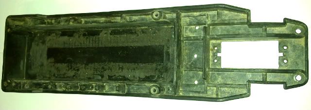

Tuossa oma akkukotelo huonossa kuvassa. Toinen sisempi sivuseinä dremelöity, takaseinä myös. Noparille olen ostanut traxxasin oman korotussarjan, ja vastarin vakiopidikkeen olen ottanut irti. Nyt on juuri passeli zippyn 2s ja turnigyn 3s lipoille: http://hobbycity.com/hobbyking/store/uh_viewItem.asp?idProduct=9184
Ellei tuo sitten ole kokoaan muuttanut puolen vuoden aikana kun uusia akkumalleja on tullut.

Kiitos kuvasta!

Tuossa ollut 51mm leveä 3s 5000mAh flightmax ja hiukan on joutunut tekemään pituussuunnassakin tilaa... Elikkä molemmista sivuista otettu puoli ainevahvuutta pois ja noparin alta yksi väliseinä sekä sivusta tuleville johdoille tehty kolo ja pohjasta ne peltikennoille tarkoitetut "pyöristykset"
