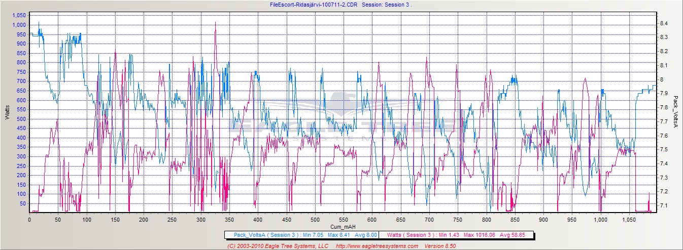

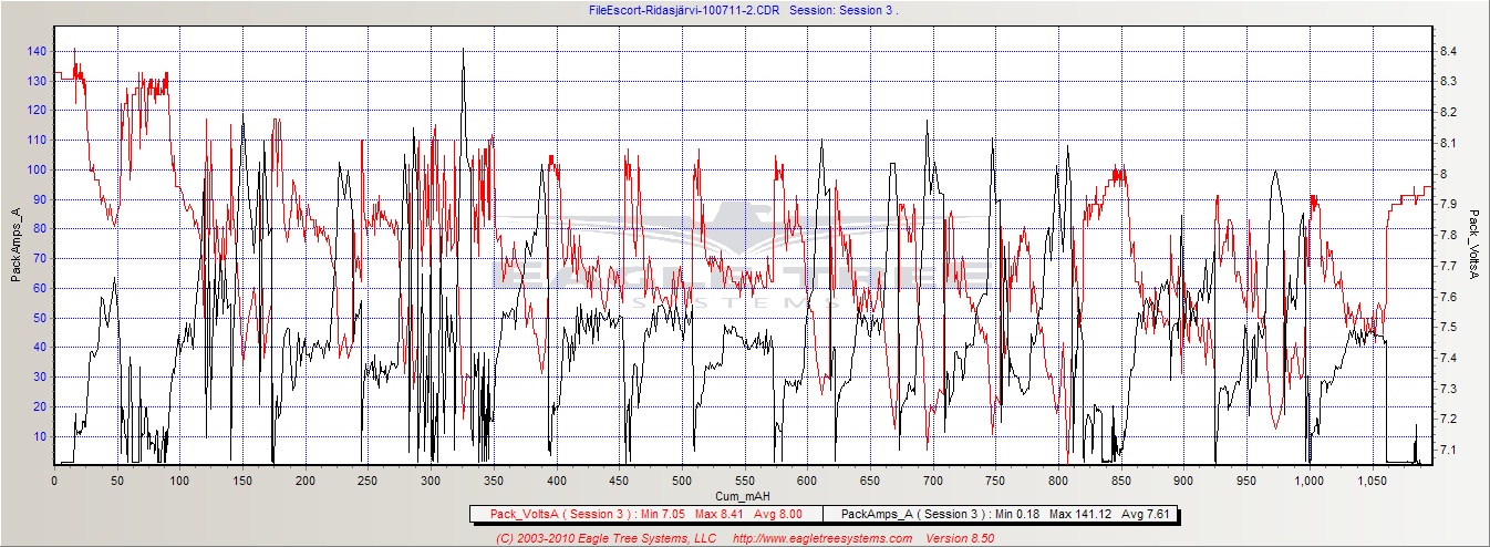

Kyllähän Velineonista tehoja saa tai se ottaa. Pakko laittaa tähän vähän loggerin dataa Velineonin kuskaamasta autosta, jossa noparina XERUN 120A ja akkuna Turnigy 2S 5000 mAh 20C:
Maksimiteho vaatimattomat 1016 W,
virta samalla hetkellä 141 A, jännitteen ollessa 7,78 V.
Ajokeli oli tuolloin heinäkuun 11. päivä mitä lämmittävin. Pilvetön taivas, hiekkakuoppaa ympärillä n. 400 m x 1500 m ja lämpötila varjossa 34 astetta. Ainoa vaan, että sitä varjoa ei ollut missään.
