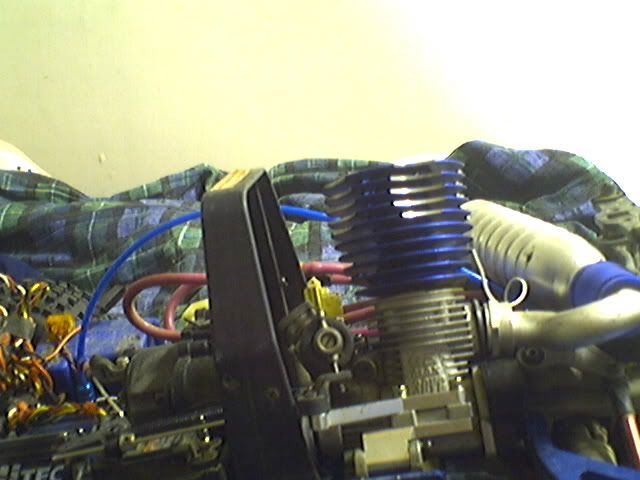

Kyllähän Revoon voi laittaa Big Blick Installation kitin kanssa minkä tahansa normaalin "isolohkoisen" koneen.
Jenkit on laittaneet jopa O.S .30VG konetta Revoon, ja ilman sivuputkea.
Revo 3.3 vakiopilli ei kyllä toimi isommilla kuin .21 koneilla, tai käy ja toimii puutteelisesti mutta ahistaa turhaan.....
Tuli tuossa kokeiltua Revo 2008 Platinum Edition 150cc tankkia (alla kuvassa) vakiorevoon, käy näköjään heittämällä paikalleen vaikka radioboxia onkin uudessa mallissa muutettu!
Täytyypä jatkaa tuota tekniikan siirtoa vanhasta 3.3 mallista tuohon Platinum Edition mallin jotta pääsisi tänään vielä sisäänajon suorittamaan. ;)
