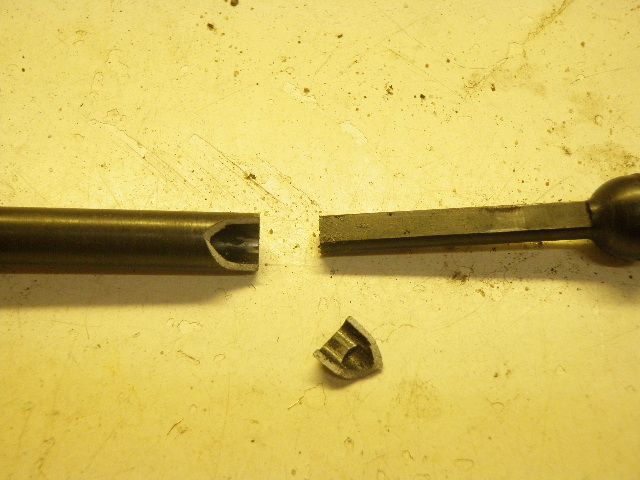

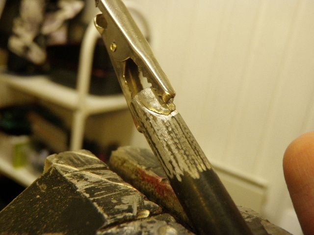

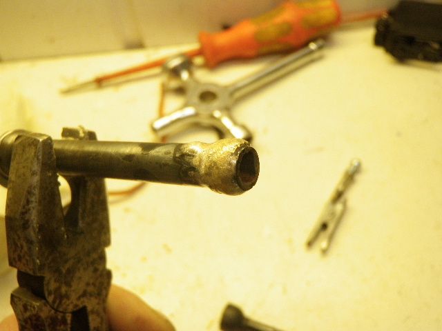

Viime sunnuntaina, kun viimeksi käytiin testeillä etukardaani otti vähän siipeensä, mutta onneksi kaikki pyörät taas vetävät lainakamppeilla.
Olen korjannu akselin ja lainatun tarvin omaan Chevyyn :wink:
Aika lyhyesti on "booritus" nystyrää
Puhdistus/seevaus
Kohdistus
Hopiaa, vahvistus holkki kuparista, lisää hopiaa
Siistitys ja maalaus

Noniin, oikein hyvä näytti tulleen, kiitoksia paljon! Pitääkin ruuvailla lainakardaani irti jo valmiiksi, niin ei tarvi kentällä alkaa sen kanssa venkoilemaan.
