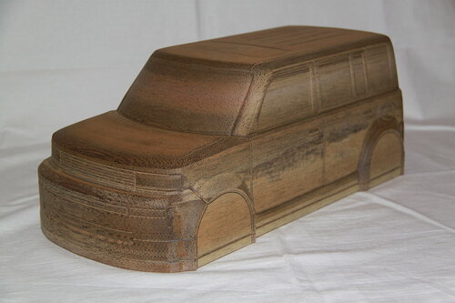

Kukas muistaa sen pitkän viestiketjun joltain ulkomaiselta foorumilta, jossa tehtiin MDF:stä viimosen päälle tarkka muotti 40?-luvun pienestä bussi-Chevystä, josta taasen valettiin "naarasmuotti", jota vasten saatiin vedettyä huipputarkkoja lexan-koreja? Koittanu ettiä sitä kaikilla mahollisilla hakusanoilla internetin ihmeellisestä maailmasta, mutta ei tunnu löytyvän.

Siinä on umpipuusta NC-jyrsitty muotti. Samalla tapaa tulis nätti korikin.
