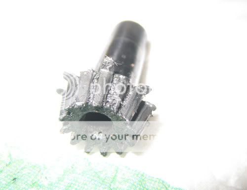

Diffin pinion-ratas menee, itsellä 4kpl mennyt, muuten diffin-rattaat vielä kuin uudet.
Poissa jiksu
Vs: HPI Savage Flux HP
« Vastaus #901 : 11.08.09 - klo: 18.30 »
Jeap! Onko tuo pinioni ratas sitte jotain "halppis metallia" jos kerrra se vain kuluu!??
-tauolla-
« Vastaus #902 : 11.08.09 - klo: 18.42 »
Kyllä se jotain erikoisvahvaa metallia pitäisi olla, mutta ei vain meinaa kestää.
Itse olen myös käyttänyt niitä vakio nitrosavan diffin pinioneitakin, mutta ne ei kestä kovaa ajoa.
Mutta Hpi:lta kuulemma tulossa "Bullet-Proof Differential Set" tähän, jos se sitten kestäis kunnolla.

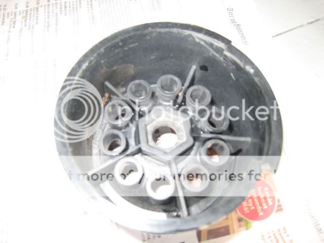

Ilmeisesti kukaan ei ole päivittänyt alumiiniseen bulkkiin.
Uskoisin alumiinisen diffikuoren vähentävän noita pinionin hajoamisia, näillä tehoilla ihan varmasti antaa sen verran periksi "muovi".
Itse ainakin olen henkisesti valmistautunut alu diffikuorien päivitykseen revoon, ensimmäisen pinionin/diffin porsimisen jälk.
