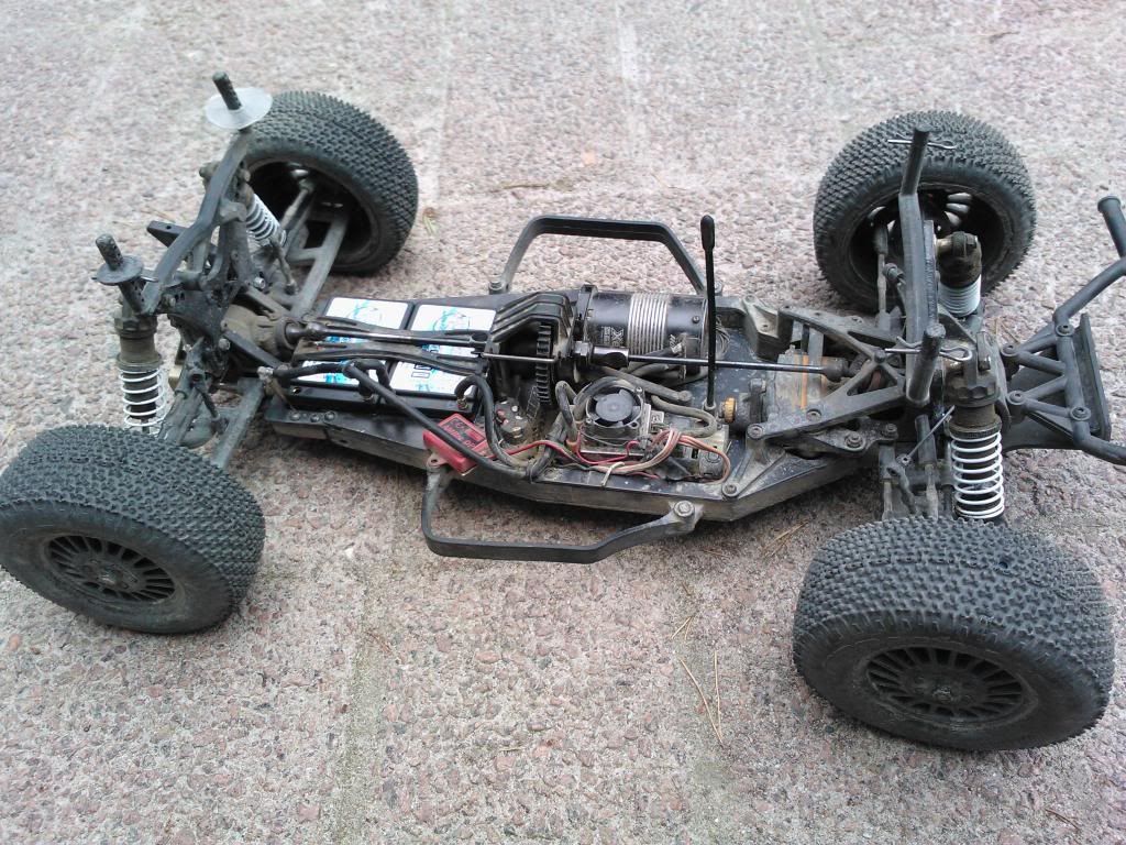

Tässä oma DESC410V2.
Auto rakennettu harjoitteluautoksi kovapitoiselle krossiradalle.
2 x shorty sarjassa, eli 4S ja moottorina Tekin Pro4HD 1850KV kone. Lämmöt pysyy varmasti kurissa ja tehot säädetään sitten sopivaksi noparista ja lähettimestä.
Auton kokonaispaino RTR 2649g. Tämähän pitäisi olla se optimaalinen yhdistelmä ainakin painon ja virtojen suhteen.
Toi on komee! Toi on kyllä varmaan sähköille optimi, 2ässät ovat 4SC:ssä kovilla...

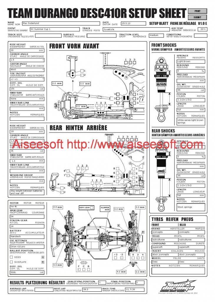

Tässä minun auton jyväskylän voittajasetuppi. Auto oli nopea, mutta ei ihan täydellinen röykyissä. Ehkä hieman vaikea ajaa, mutta rauhallisella ajolla todella nopea.
Pahoittelen huonoa laatua, jos joku tietää miten pienennän PDF:än( setupsheetti PDF:änä 3mb ja foorumille ei voi liittää kuin alle 512 kb tiedostoja) niin saa kertoa.
Pari kommenttia,
- Käytössä v2 tornit, jos käyttää v1:sen taka alutorneja ja haluaa iskarit samaan kohtaan niin iskarin yläpään tulee sijoittaa toiseksi uloimpaan reikään.
-Käytössä rpm etutukivarret edessä. Rpm etutukivarsien iskarireiät ovat samassa kohtaa kuin v1 tukivarsissa. V2 tukivarsissa reijät on viety vielä ulommas, eli jos käytät v2 etutukivarsia niin laita iskari sisimpään reikään.
-Minulla oli käytössä tällainen osa, joka ei löydy setupsheetista(tuo lisää takapitoa): http://www.hobbyfactory.fi/tuotteet/rc-autot-varaosat-rungon-osat/rf-suspension-hanger-low-roll-centre-td330308
-30g lisäpainoa takadiffin edessä: http://www.hobbyfactory.fi/tuotteet/rc-autot-varaosat-rungon-osat/high-traction-weight-30g-dex410-410r-tytd037
-takana v2 takatukivarret
-takana "Light weight rear bumper"
Sähköinä:
Nopari: Orion r10 pro
Moottori: Hobbywing 4k 4pole
Servo: Savox Sc1258tg
Ohjain Sanwa m11x
Renkaina JConsepts subcultures ja AKA Enduro. Renkaita oli todella huonosti suomessa ennen kisoja mutta onneksi sain RCM:ältä perjantaina viimeisen kierroksen Subcultureita. Endurot oli valmiiksi jo hieman kuluneet, mutta Enduro ja subculturet oli ajettavuudeltaan hyvin samankaltaiset.
Korina ProLine Toyota tundra; http://www.hobbyfactory.fi/tuotteet/rc-autot-korit-corr/pro-line-sc-toyota-tundra-clear-body-3364-00 Tämä kori oli parempi kuin vakiokori. Ilmassa autoa pystyi ohjaamaan paremmin johtuen ilmareijistä. Valitettavasti vaan ei yhtä hieno kun vakiokori

Mun nykyinen setuppi eroaa tosta vanhasta siten että:
Iskarit laitettu alhaalta sisempään
24gr lisäpainoo(yhteensä siis 54) taakse
Isompi takapuskuri
30 öljy takaiskareissa
20k etudiffissä
ajokorkeus n. 21/21mm
v1 iskaritorni takana ja iskari uloimmassa reijässä
Tälleen auto on selkeesti helpompi ajaa mutta ei ihan niin ketterä. Röykyissä auto on parempi
Tommin autossa toi akkukotelomodi tuo niin paljon takapainoa että luulen sen olevan isoin syy miksi se auto on niin helppo ajaa. Jo kun lisäsi ton takapuskurin ja 24gr lisää niin autosta tuli selkeesti rauhallisempi
