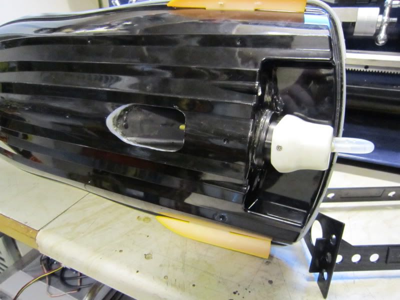

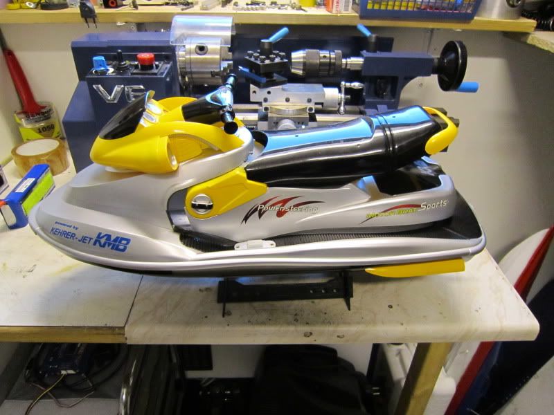

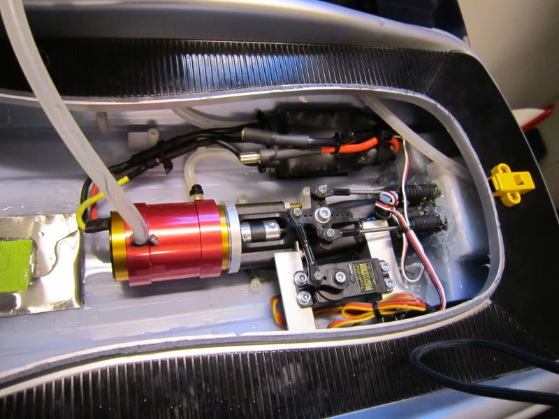

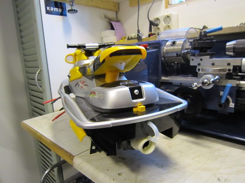

Tämmönen lelu löytyy
Veneitä joka lähtöön, mutta ei vielä yhtään vesijettiä. Vielä...
Koko ajatus lähti kun satuin youtubessa katsomaan pätkän tuplapotkureilla kulkevasta rc lelujetistä.
Semmonen oli saatava. Mistä saa ja mitä maksaa?
Ameriikan ebaysta tilaus vetämää. Hinta noin 30€+postit 50$
Kapistusta ootellessa mietin, että ei näissä kuulu olla potkureita. Oikea jetti sen pitää olla. Aikani nettiä tutkittuani löysin KMB:n sivuille www.jet-drive.de
28mm jetti alle 50€, ja eikö romua tilaukseen.
Ohjeen mukaan kierroksia jetille max 20000 ja vissiin vaatii aika ison moottorin.
No koneena on Turnigyn 3656 1800kv jota ohjaa Suppo 150A nopari. Akku 5000mah 3S.
Just kävin ekaa kertaa kokeilemassa. 20min kaasu pohjassa ja moottori sekä nopari ehkä 30astetta, akku ei lämpene ollenkaan. Ajoaikaa tuolla akulla jotakuin 30min. Toimii ja käyttäytyy kuin oikea vesijetti.
Pieni video neitsytajeluista
