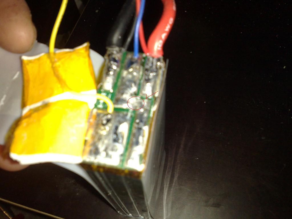

Täytypä mennä repimään 3s lipo (Turnigy 3s 5ah) auki ja kattoo mitä oli syänny.
Tänään otti ja kyykkäs akku, yks kenno pois pelistä.
Ei muuten, mut oli ns uus akku kerran ladattu ja pari minuuttia ajoa.
Hieman huono kuva, mut punanen rinkula kertoo.
Tinaus poikki, eli ei virta likkunut.
Ei muutaku kolvi kätöseen ja nyt akku toimii.  :grin:
Varoix jätin kyllä autotallin betonilattialle lipo pussiin, ehkä seuraavax yöks voi ottaa jo tyynyn alle.  :laugh:

« Vastaus #2008 : 17.08.09 - klo: 21.58 »
Tuo on sitä laatua mistä on maksettu. Itse tein samaisen tempun pari sivua sitten, mun kuvani vain oli terävämpi.

« Vastaus #2009 : 17.08.09 - klo: 22.03 »
Tuo olikin otettu taskusta kaivetulla saappaan varren pätkällä, ja missä ei kaikenlisäksi toimi tarkennus.  :tongue:
Tuohon hintaluokkaan (siis akun) on kyllä varauduttava näköjään kaikkeen mahdolliseen.
Seuraavaksi kyllä tulee flightmaxeja, suht sama hinta, laatu ehkä jopa parempi.
