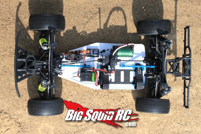

« Vastaus #7 : 30.01.13 - klo: 10.57 »
Tuohan on ilmi selvä MIP

« Vastaus #8 : 30.01.13 - klo: 12.57 »
Yhtäläisyyttä löytyy :-)

Mielenkiintoinen päivityspaketti.
Iskarien yläkiinnityksille näemmä uudet geometriat ja mahdollisuus käyttää lyhyempää ylälinkkiä edessä ja ilmeisesti myös takana.
Pitää varmaan sahata oma radiolevy pienemmäksi kun tossakaan ei ole juuri mitään muovia jäljellä. ;)
Akkuteline on kyllä mielenkiintoisen pieni.
Rungossa näyttäisi olevan myös pienemmät kurasuojat.
Mihinköhän laittaisi säätimen kun käyttää lyhytkannuista moottoria?

« Vastaus #10 : 30.01.13 - klo: 13.21 »
Kay Jay.
Vertaa tuohon MIP:n kuvaan aika liki 1:1.
MIP:ltä voi ostaa servon kiinnitys tangot sekä akkutelineen kulmat, jolloin pääsee lähemmäs 2.0. Sitten kun kääntää kardaanit edestä taakse ja poraa uudet reiät diffille ollaan jo hyvin lähellä 2.0.
MIP:illä on myös isommat iskaritornit, jolloin iskarit saa todella pystyyn jos haluaa.
