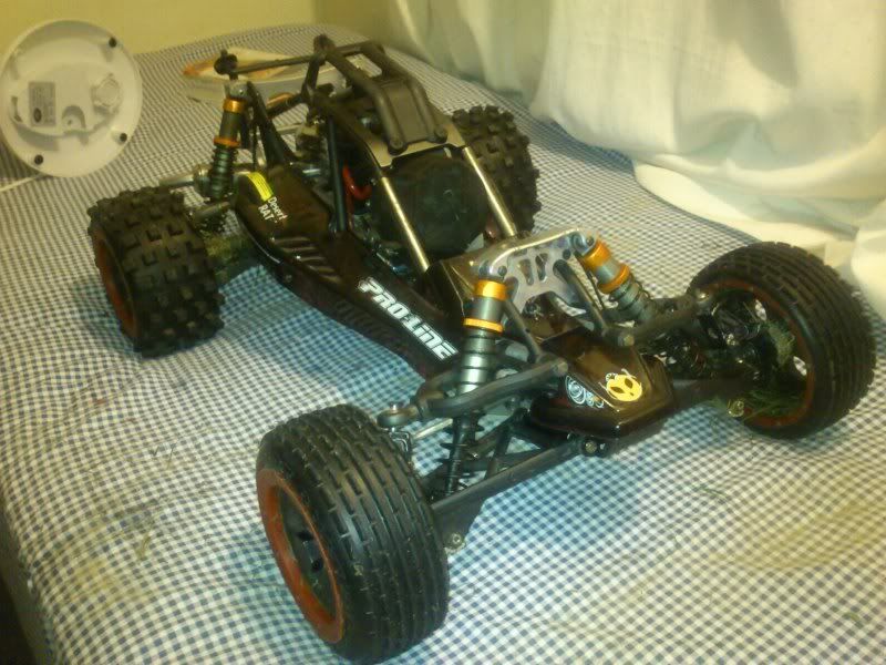

Sanottakoon nyt sitten vielä, että ajatukseni tulee selväksi, että nämä kolme edellistä viestiä edustaa nimenomaan sitä "roskaa", minun viestini mukaanlukien. Ketään en henkilökohtaisesti arvostele, ja toivon että muut valitsevat saman linjan.
Laitetaan nyt kuitenkin kuva tähän loppuun, niin ei ihan jaskanpauhamiseksi mene:
« Viimeksi muokattu: 19.10.11 - klo: 22.22 kirjoittanut peitsamo »
Vs: HPI Baja 5B
« Vastaus #2531 : 20.10.11 - klo: 09.46 »
Nätti baja.
Tuossa kuvassa ei varmaan vielä oltu otettu testinkiä radalla?
On niin kiiltävä ja puhudaas.. :grin:

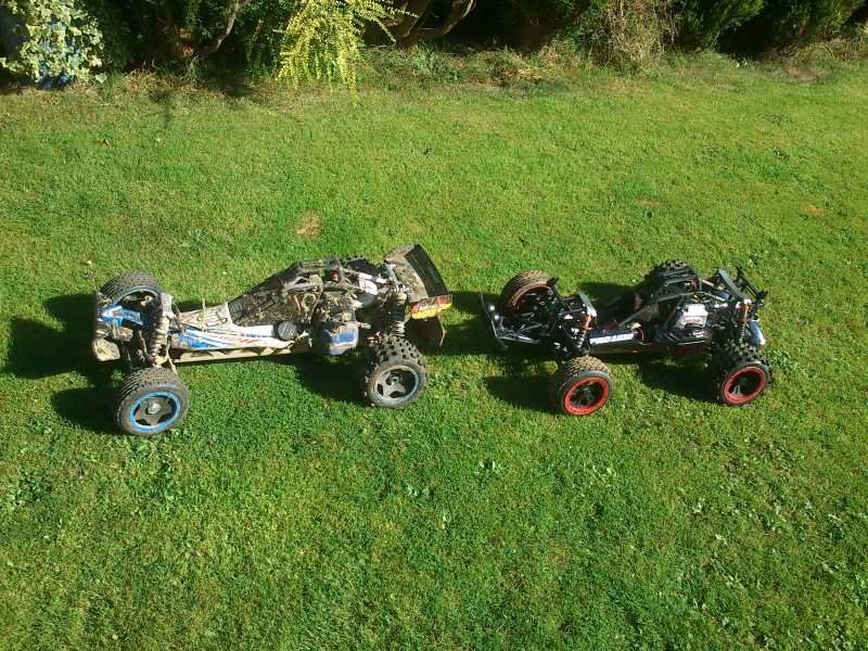

Kutistettu baja Englannista.
Vs: HPI Baja 5B
« Vastaus #2534 : 21.10.11 - klo: 19.34 »
onpas se söpö!

Vs: HPI Baja 5B
« Vastaus #2536 : 21.10.11 - klo: 21.15 »
Kuinka liene ajettavuus tollasella nysällä :roll:
Vs: HPI Baja 5B
« Vastaus #2537 : 21.10.11 - klo: 21.16 »
No tiäthä sää, ei se oo vehkeen koosta kii, vaan siitä kuinka sitä käyttää.
