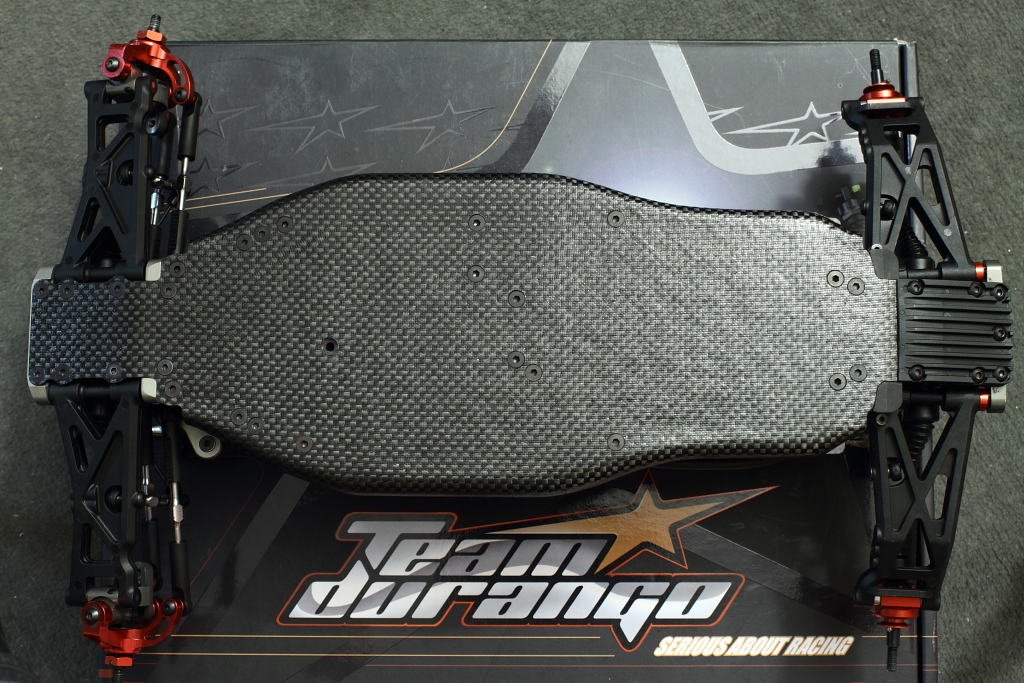

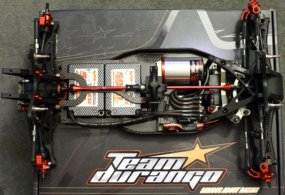

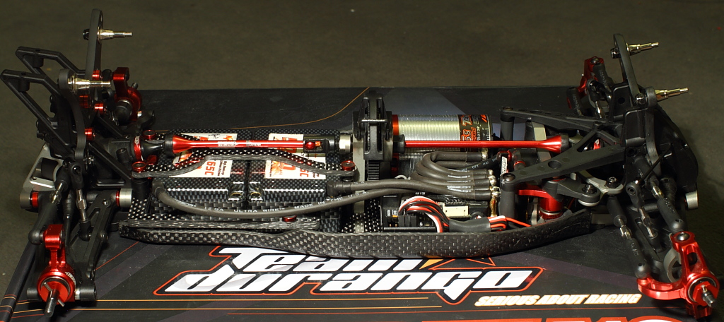

« Vastaus #251 : 08.09.11 - klo: 22.35 »
Vs: Durango DEX410
« Vastaus #252 : 09.09.11 - klo: 08.36 »
Toihan on kun bigboreilla ja muutamilla viriosilla päivitetty R:ä, jopa muoviset takadiffin insertit löytyy vakiona :wink:
HD pallokupit menee heti ostoslistalle kun niitä alkaa samaan, toivottavasti uudet kestää ja pysyy paikoillaan.

Pallokupit on ollut jo hetken myynnissä. Huhu kertoo ettäivät sen paremmin pysy, joten jos noista ongelmaa, niin asson pallot ja losin kupit.
Poissa Haze
Vs: Durango DEX410
« Vastaus #254 : 09.09.11 - klo: 09.01 »
Kuppeja löytyy kyllä Importilta.
Kerran nähty uusien irtoovan ja suht monessa autossa kiinni, jotta todellisuus vähän toinen. Tuosta asso/losi yhdistelmästä, niin irtoo siinä missä muutkin ja hetken käytön jälkeen todella lotot.
Edit: R:ään nähden monia asia paremmin... Mielestäni rauta vantit, muovi insertit ja ei koneistettu accerman pala taasen huonoja valintoja...

Väärä yhdistelmä.
Oikea rivi on Yokomon pallot ja losin kupit.
Pysyy paikoillaan ikuisuuden... Jos irtoaa niin autosta on hajonnut jo jotain muutakin.
Itse olen omassa autossa nähnyt yleisimmin esim tukivarren olevan totaalisen palasina, mutta linkit edelleen kiinni.
Assot kuluu jo katsellessa.
Jep, toi on kun tuunattu R tai tuunattu Spec, eli aika pitkälti siihen suuntaan mihin molempia pelejä käytännössä muokataan. Teräsvanteissa en näe muuta negatiivista kun ehkä ruostuminen ja muutaman gramman painon lisäys, kestää ihan samalla tavalla kun titaaniset. Muuten toi näyttää hyvältä, vielä kun ottaa hinnan huomioon niin varsin hyvä paletti kasassa. Muutami paikkoja joutuu päivittämään mutta kuka nyt ihan tehdasversiolla ajaisi, aina nää muokataan mieleiseksi :grin:
