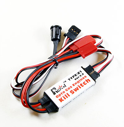

Mitä käytätte, ajatuksia?
Killerrc vaikuttaa pätevältä,mutta hintava.
eikö tämäkin toimisi?  http://www.himodel.com/engines/Rcexl_Opto_Gas_Engine_Kill_Switch.html
