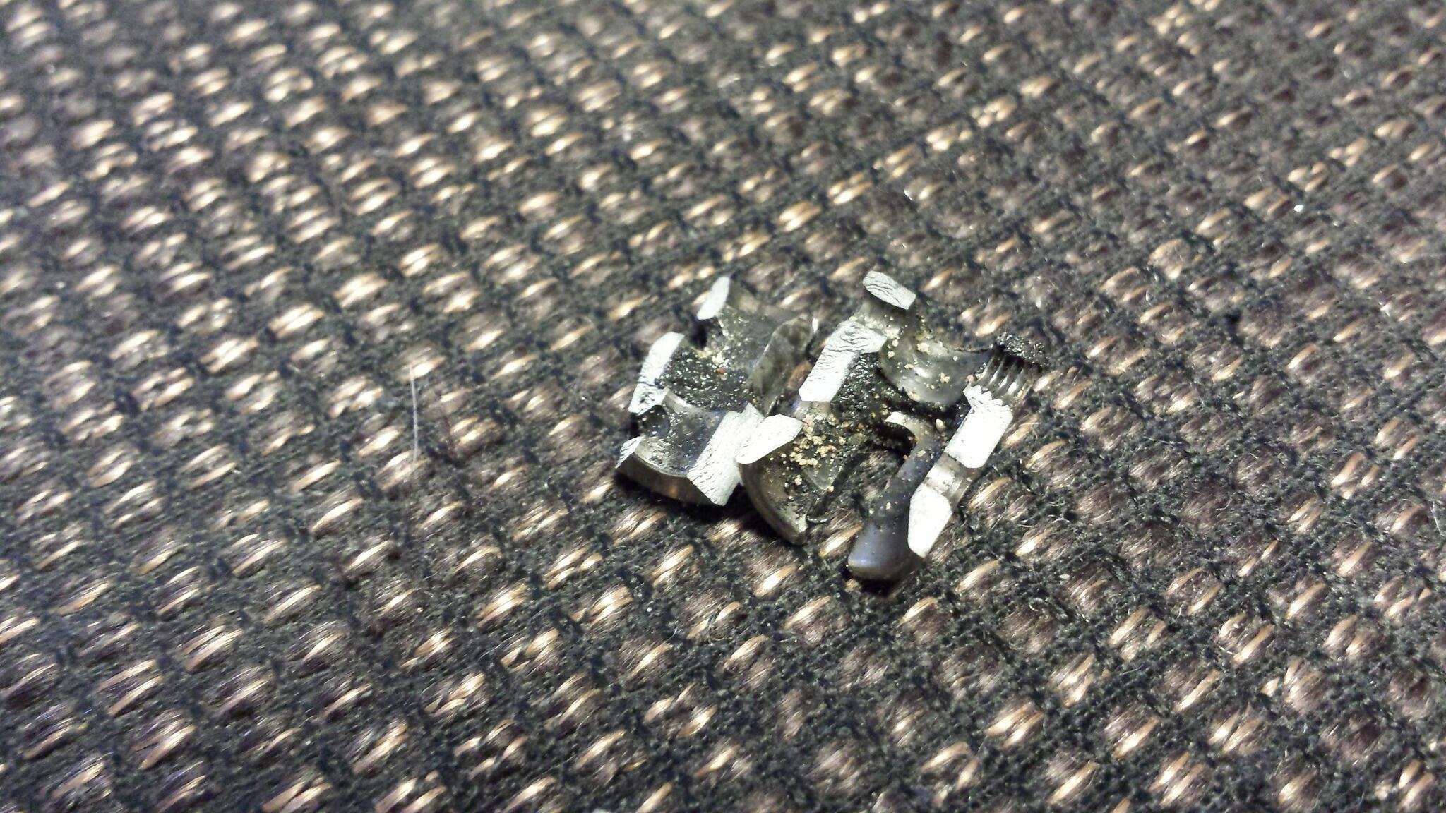

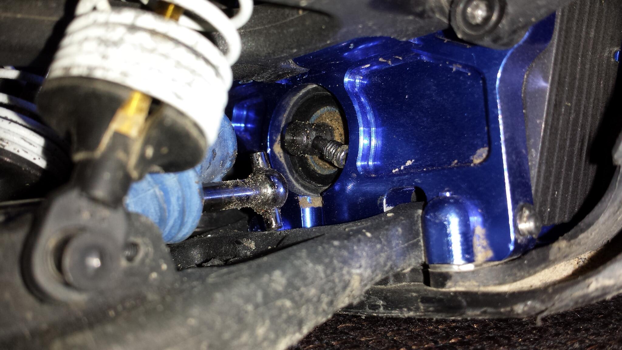

Kyllä se omakin alkaa hajoamaan kun ilmaa alkaa olee 3m ja pituutta reilut 7m  :grin: En kyl tajua miten tämä osa voi hajota mutta tietenkin kun jätkille lyhyttä cuppia kehuu niin hetihän se hajoaa  :wink: Jatkossa pidän suuni kiinni, että mun auto pysyy yhtä ehjänä kuin viime kesänä kun rikkoja ei tullut yhtään sellaista mitä ei olisi voinut paikan päällä vääntää kuntoon  :smiley:
STruck: Erittäin hienot ajot oli tänään vaikka vähän välillä ropisikin  :wink: Jätkän kommentti "Kyllähän sä aika kovaa hypit" Oli tälle päivälle aika osuva  :grin: Eikä jätkänkään hypyissä pahaa sanomista ollu  :wink: Voit kertoa omista damageista itse  :azn:
Nyt muutama foto damagesta  :smiley: Huomatkaa, että se Diff Cupn pinni on edelleen kiinni  :evil:

jooo aika jännä et halkes koko kuppi. ilmeisesti jotain p****a kamaa ku tollee halkes. tehääkö uudet Titaanista :wink:
Saku... Mikä jottein  :wink: Onko mahista tehä ? Toki pitää tiistaina viimeistään taas päästä ajelee et parin vakiokuppeja ostan mutta ne titaaniset  :smiley: kerro lisää ?
Ymmärtäähän sen toki, että mikä vaan voi hajoo kun alkaa vauhti hyppyrin nokalla olee järjetön mutta jos noikin sais kestää paremmin niin onko siinä mitään haittaakaan  :azn:

no periaatteessa ois. Porvoossa (tai jossain lähellä) on kuulemma joku paikka joka myy vain erikoisteräksiä. Titaani maksaa jotain about 30€/kilo.
nuo kupit kyl salee kestää tosta nuorrutus teräksesti kun sitä käytetään 1:1 autojen vetareissa ja lukoissa.
toisaalta eikö jonkin kohdan ole hyvä pettää että ei hajoa mitään suurempaa?
noi kupit vois kyl eka kokeilla tehä ihan automaatti rosterista ja kattoo et miten kestää
No millon tehään ?  :wink: Voidaan eka tehä jostan muustakin.. alkaa vaan oma setti olee joka paikasta niin tiukka että sitten osat alkaa vaan taipumaan joten vahvistetaan noi kupitkin  :grin:
Jep kyllähän toi aika ihmeellisesti meni sulla rikki... Iteltä meni knuckle/carrier millä sitä nyt haluaa kutsua... Alatukivarren pallo pomppas knucklesta ulos tietenkin halkassen knucklen... Osa syyllisenä varmaan melkein 2x orkkis renkaita painavemmat renkaat..
Ja kori sai aika pahasti osumaa tuulilasin ja konepellin välistä 80% halki että on kahessa osassa :D
Tossa pistin kumminkin haljenneen knucklen takas paikoilleen kattoo kauanko kestää  :wink:
Ei ole vielä yhtäkään tukivartta mennyt rikki joka ihmetyttää koska ajo on mitä on...

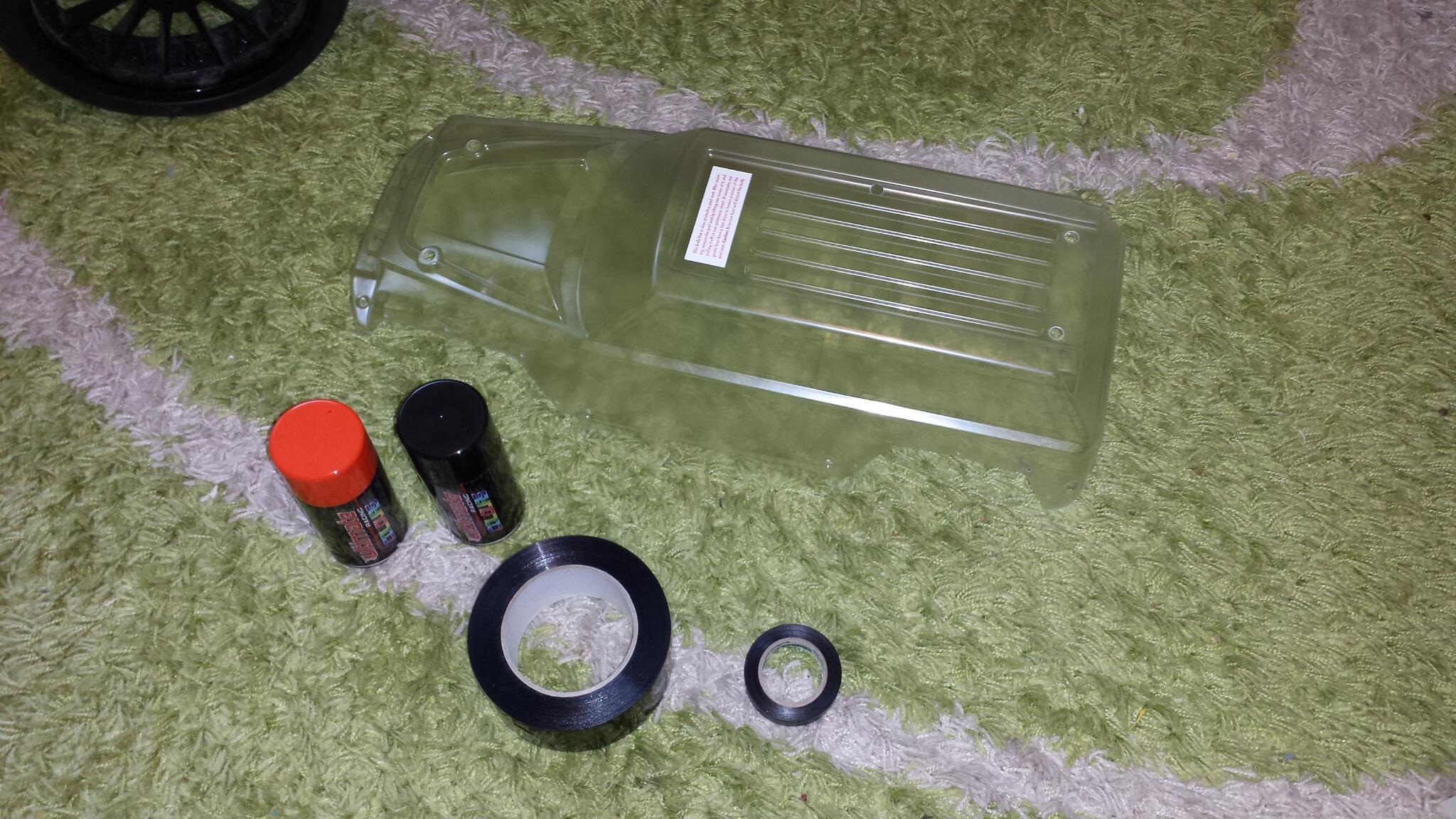

mistä sä oot ton korin hankkinu?

Nyt alkaa projekti s.heinosen kori  :smiley: Josko Juhannukseksi olis valmista.. Ja siis ei tossa ole ikkuna decaleja kun TRX haluu, että lykkää noi hölmöt tarrat ikkunoiden ulkopuolelle.. Noh.. nou hätä.. kirkkaat niistä tulee  :wink:

tuliko siellä mukana jotain muitakin tarroja? esim Summit logo tarroja?
Tuli se perus tarra arkki.. Olisin toki odottanut ikkuna decaleja sisäpuolelle mutta ei sit  :wink: Ja siis jos jotain haittaa, että pientä maalauskuvaa tulee tänne kun kori menee ehkä muuhun autoon kuin E-Maxxiin niin ilmoittaa vaan asian mulle niin poistan ne täältä  :smiley:

joo aika ihme ettei tullu ikkuna maskeja mukana. eikös prolinenkin kaikissa koreissa tule?
ja se on juu aika oleellista että Summitin koria ei laiteta E-Maxxiin :wink:
