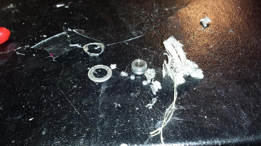

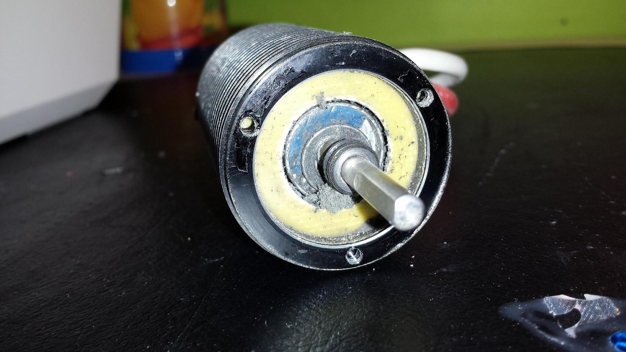

Tänään tosiaan oltiin tuolla Nuuksiossa päristelemässä ja ja.. noh.. Eiköhän se Castlen etulaakeri kosahtanut.. Hieman kuvia tuossa ja sitten kysymys.. Mikä toi vihreä pinta tuossa roottorissa on ja mitä virkaa sillä on ? Pyörii sulavammin ? Kannu oli sisältä kuin uusi, samoin kuin takalaakeri. Etu laakeri ei ihan parhaassa hapessa ollut niin kuin kuvista huomaa ja sitten tuo roottori.. Pyörii hyvin mutta mitä vaikuttaa kun tota vihreetä on tosta vähän lähtenyt ? Tilasin parit laakerit tuohon ensin testiin ja sitten jos ei ole hyvä niin tilaan sen Repair Kitin. Laakerin vaihdolla saa ainakin kuntoon mutta kuinka pitkäksi aikaa.. sen aika näyttää..
ps. Oli muuten ehkä elämäni raivostuttavinta irroittaa tuota laakerin jämää tosta etukannesta. Ei hitto.. kolmen työkalun yhteisvoimin sain sen muljutettua ulos. Onneksi irtos.. vaikka Kitissä tulee sekin mukana mutta josko ensin pärjäis ilman kittiä  :smiley:

Laakeri tulossa postilla jo huomiseksi  :smiley: Jälleen SABE ei petä  :wink: Katotaan miten lähtee pyörimään..
Ja siis tuo pinta on Kevlaria joka antaa lisä pitävyyttä noille kestomagneeteille (Poleille) kun ovat liimattuina. Tasapaino ei ehkä ole enää täydellinen mutta eiköhän se loppukauden kestä  :smiley:
Mistä sait selville että se roottorin pinta on kevlaria?
Tosta on juttua tubessa ja netissä ja Noobi kysymyksiin laitoin kans että mitä toi tekee niin osas kanootti vastata senkin  :smiley: Ja tuli tosiaan luettua ja huomattua että tässä moottorissa on vaan ABEC1 laakeri edessä ja takana joten ihan kaikista laadukkaimmalla tavaralla tätä moottoria ei tosiaan ole täytetty.. Versus esimerkiksi Tekinin motti missä on jo ABEC5 laakeri. Näin ollen paljon herkempi ja parempi mutta on noissa Tekineissä ehkä just sen takia hintaakin Castleenkin verrattuna. Ei nääkään nyt huonoja ole ja omasta meni tuo vasta kolmantena kesänä mutta tais Himiksellä paukahtaa jo ekana kesänä  :smiley:
