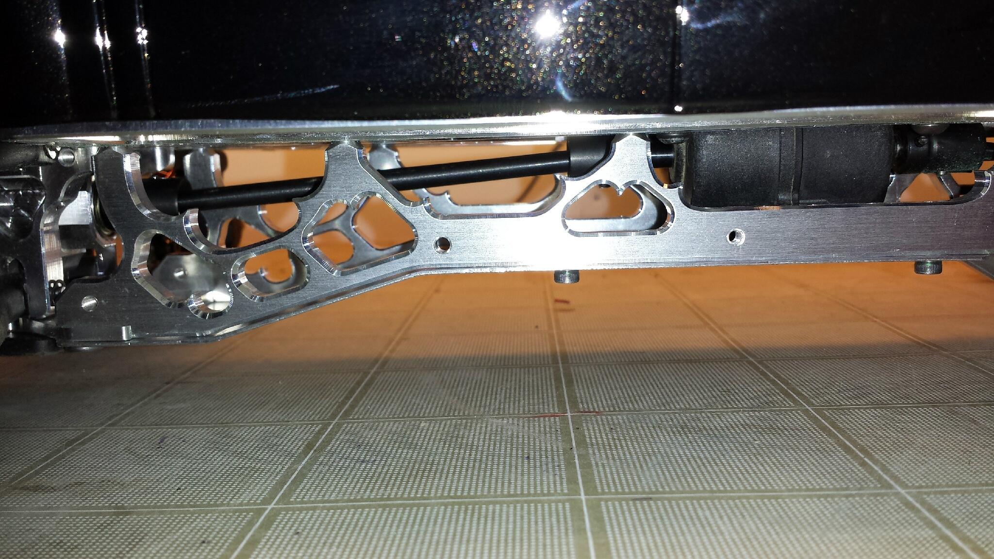

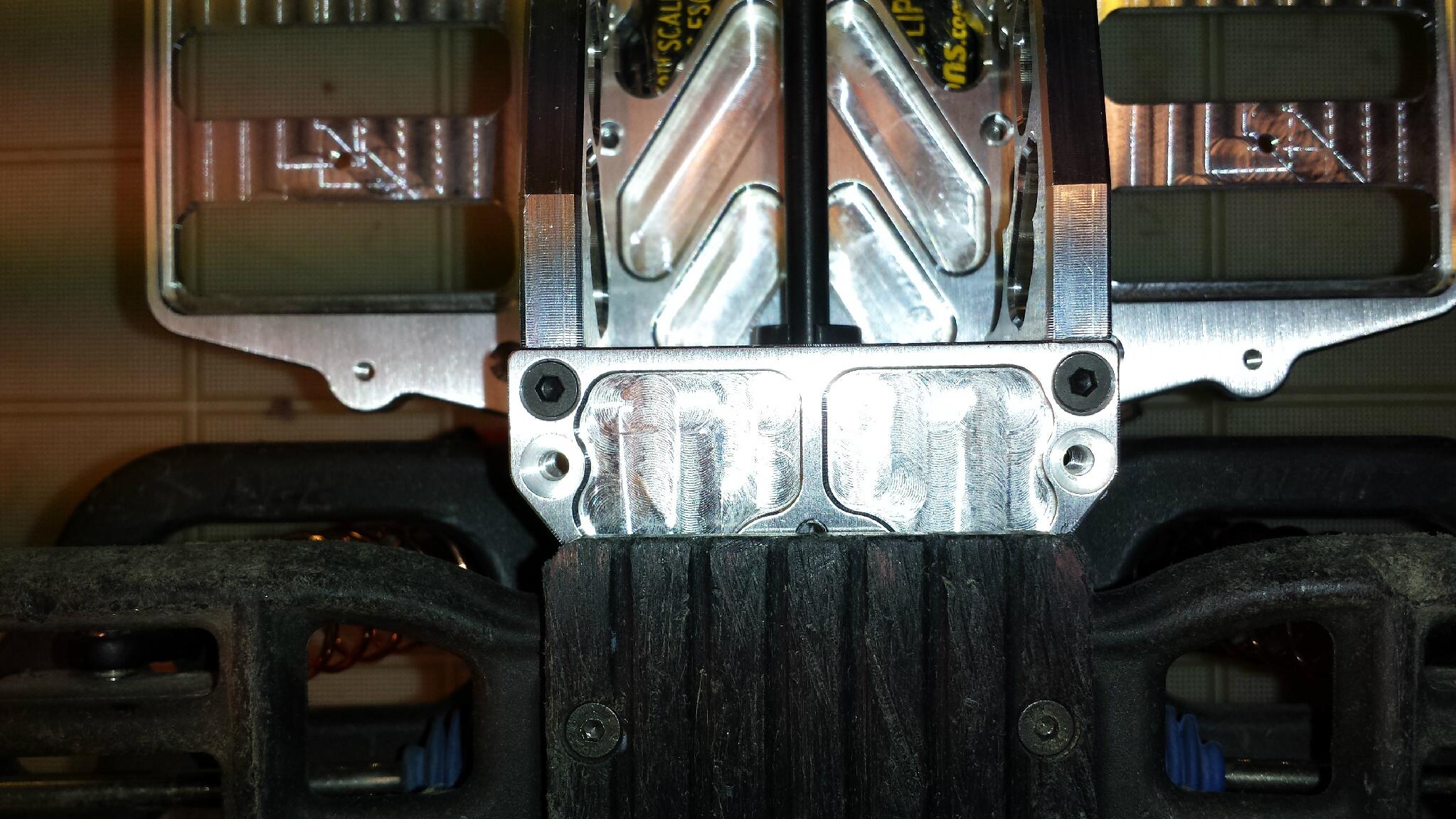

Nyt tulee taas pieni kuva spämmi mutta varmaan hyötyä niille, jotka kelaa joskus rakennella samoista osista.. Lähinnä mihin törmää ja vähän muutakin  :wink: tän jälkeen projekti menee hetkeksi Joulutauolle  :laugh:
Koritolppien tapissa oleva reikä oli vaan auton suuntaisesti. Tein hieman alemmaksi reiän leveys suunnassa, että ei kori nousis volteissa kauheasti irti tolpista  :smiley:
Etummaisia ylätukivarsia piti hieman vuolla, että sai sulavasti kulkemaan tuon FLM rungon ohi..
Takatolpat piti lyhentää muutamalla reiällä nyt kun kori ui niin matalalla kuin pitääkin. Muuten paukuttais alastulossa vasten tukivartta  :wink:

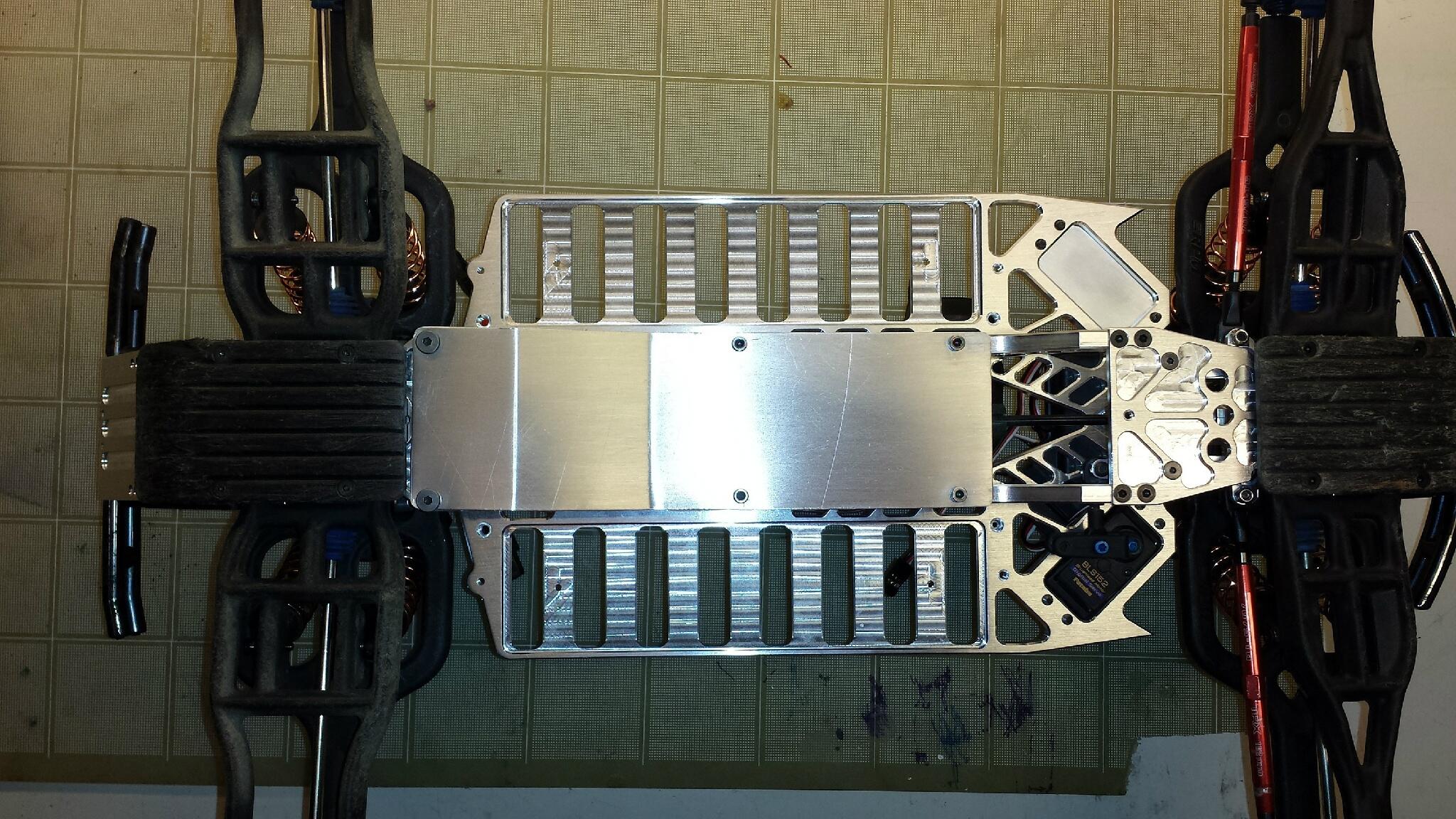

Sitten frendin kanssa eilen tehdystä pohjapanssarista. Ihan nätti siitä tuli vaikka itse ryssinkin aluksi hieman reikien paikkoja mutta lopputulokseen ei vaikuttanut  :smiley: 200x61mm
Kiva oli "kiillottaa" tuo myös "väärältä" puolelta niin näkyy nyt yläpuoleltakin ja sopii muuhun runkoon  :grin: Toisaalta Petikko palauttaa taas  :cool:
Taitot meni yllättävän hyvin. Toikin millin cäppi johtuu siinä kun FLM skidplate on just ton verran korkeampi kuin noi FLM chassie bracet  :wink:

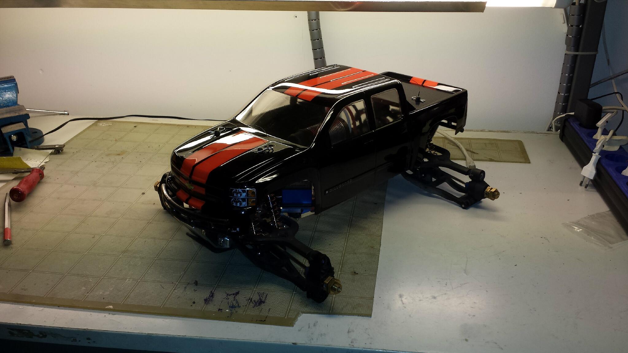

Ja loppukuva työpöydältä päivän päätteeksi  :smiley:

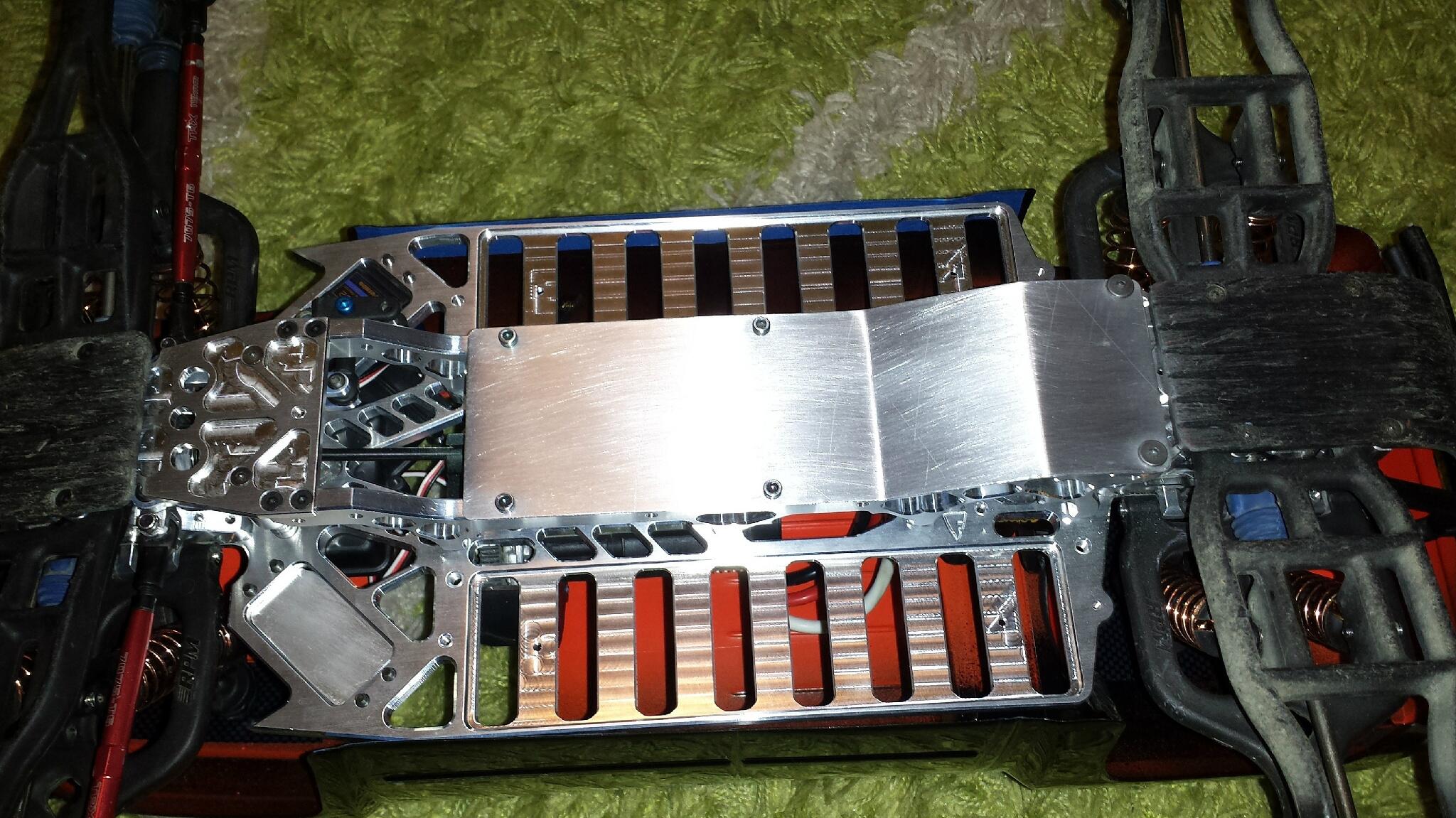

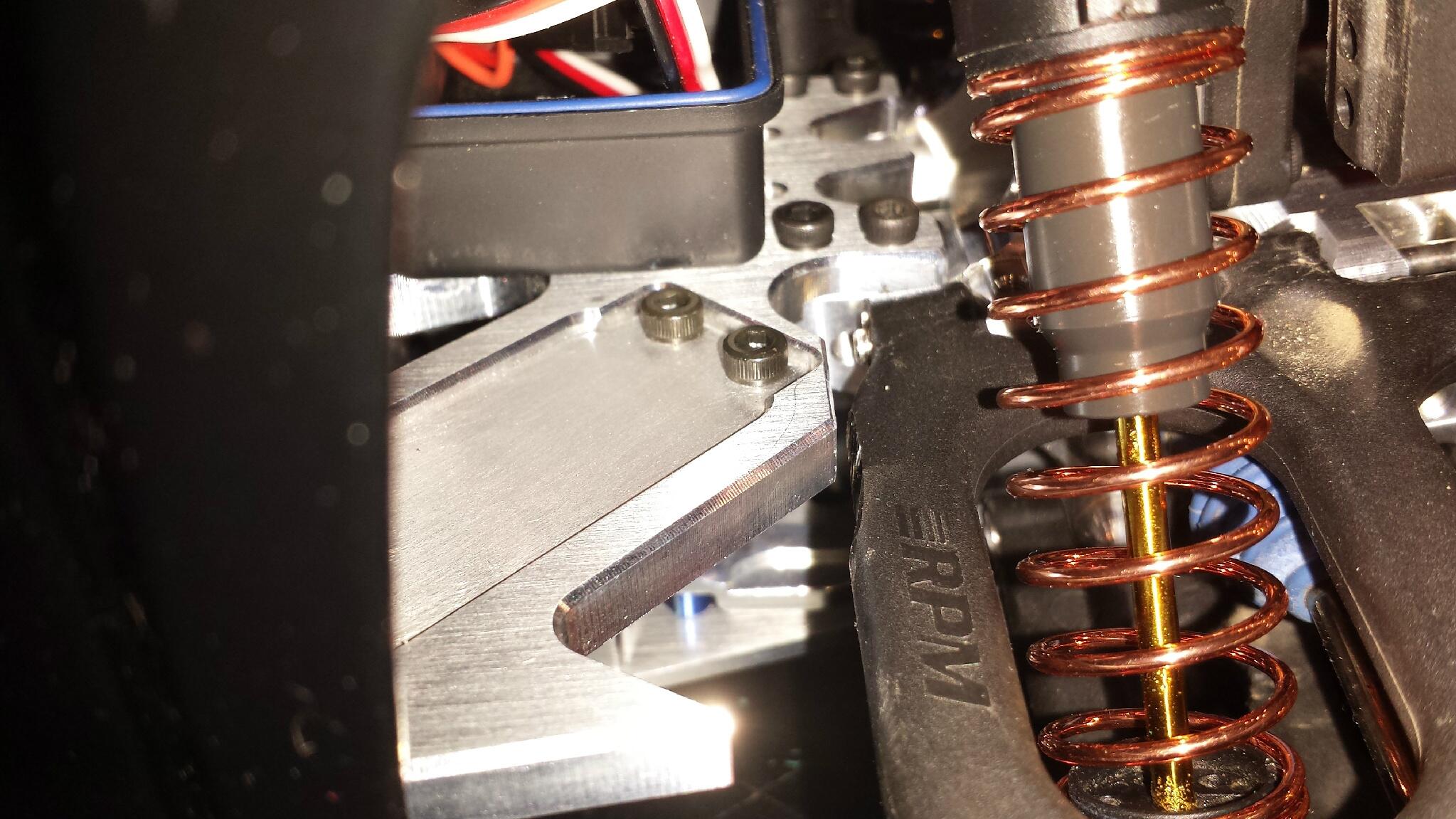

Ja tässä vielä pieni esimerkki, että ei nää FLMn osatkaan ihan "täydellisiä" kyllä ole  :undecided: Saako edes vaatia mutta jotenkin hieman parempi kuva oli FLM:stä..
Kyseiset reiän paikat eivät ole kyllä samoissa kohdissa tuossa skidplatessa  :huh:
