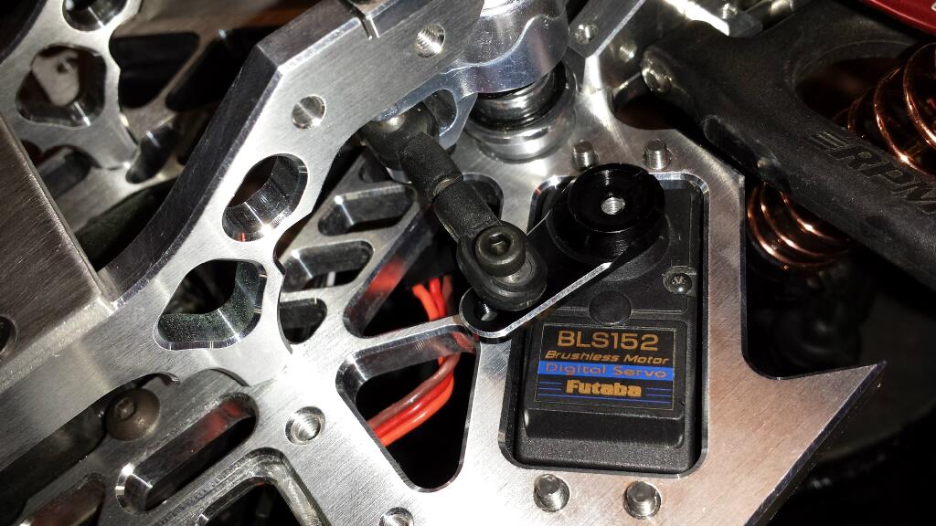

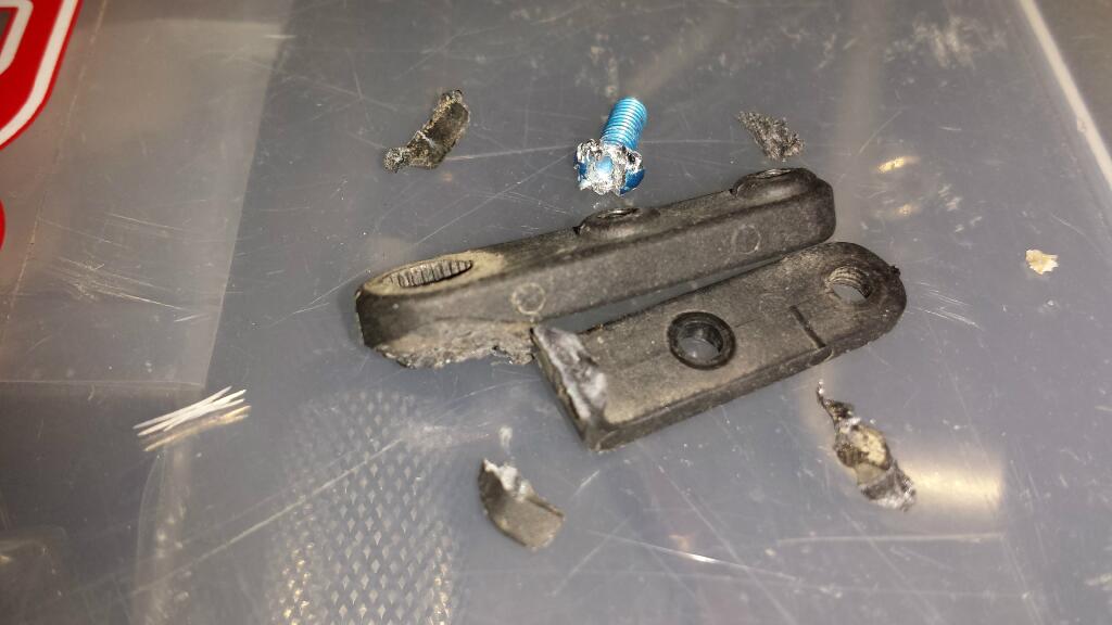

Noh.. ajattelin, että aloitetaan siitä nopeammasta ja asennetaan tuo horni eka.. Jaa.. no homma ei mennyt ihan niin kuin kuuluisassa sarjassa Strömsöö.. Oli sitten hippasen tiukassa toi aluruuvi joten joutu "vähä" karsii, että pääsi käsiksi ja talttapäällä ruuvaa sen siitä vekka  :grin:
Tossa sitten tuo OFNA kiinni. Kyllä on jykevää tekoa. Kiristysidis on siis sivulla eikä tossa päällä niin kuin normit. Tuon vakio muoviosan tuossa haluan pitää periksi antavana paikkana jos jotain sattuu..

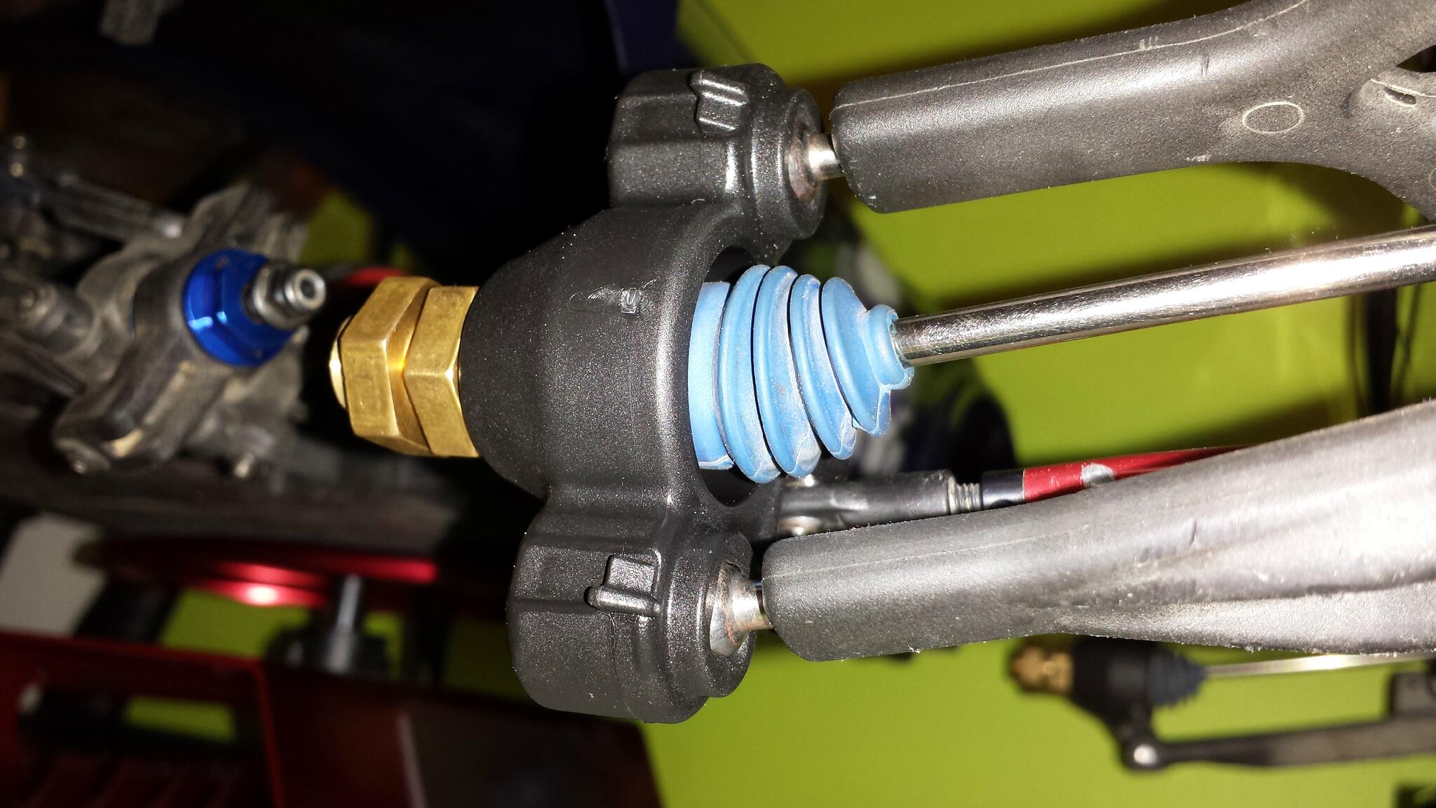

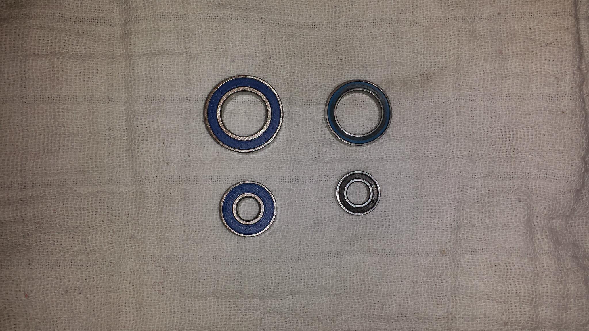

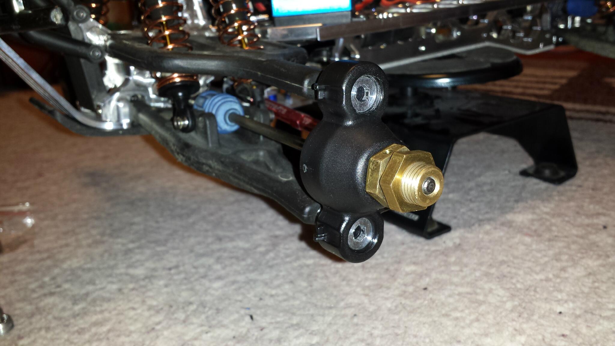

Sitten tosiaan vaihdoin tämän jälkeen noi RPM:t.. Laakereissakin hieman eroa  :wink: Vasemmalla RPMt ja oikealla vakiot.
Vaikka vakio Carrierit näyttää silmämääräisesti ihan kunnossa olevilta niin kun ne purki tuosta pois ja tutki tarkemmin niin on ne sillee kulunut, että oli jo aika vaihtaa. Toinen vaihtoehto olis ollu laitaa shimmiä laakerin ja HEXn väliin, että olis välystä pienentänyt mutta nyt näin. Kyseiset Carrierit on kestänyt itellä jo 3 kesää. Joten RPMiin vaihto ei ollut mikään "pakollinen" juttu  :smiley:
Ja vaihdettuna..
Ja otin tosiaan ne rubber bootsit vekka nyt näistä kun olivat melko riekaleina ja sitä hiekkaa pääsee tonne väliin tuolta kiristyspuoelltakin. Joten ne olisivat melko turhat jatkossa..

Hei näyttää aika kliffalta. Silloin kun käytetään tuollaista sivulta kiristyvää servovartta, niin pitääkö servon akseli myös muuttaa tämän näköiseksi vai pysyykö tuo niin piukasti kiinni? http://www.traktorimies.fi/kuvat/kuvat_suuret2/5872-kh0279hdl-ura-akseli-150mm-1-3_4-hd.jpg
Vs: Traxxas E-maxx
« Vastaus #3514 : 15.01.14 - klo: 17.44 »
Mä en mitään itse servossa vaihtanut. Ja tuntui olevan niin justiinsa eikä melkein tuohon tehty, että en saanut sitä sillee helposti ees vekka tosta vaikka kiristysruuvia en vielä ollut kiristellyt. Uskoisin siis että pysyy kyllä todella hyvin nyt. Kiristys oli 1,5mm ruuvilla  :smiley:

Tossa Miksulle ja muillekin vielä malli miten ton servo hornin voi vielä valmistaa varmistaa kahdella eri kiinnityksellä  :smiley: En kyllä näe sille mitään hyötyä mutta en haittaakaan joten pidetään sekin nyt kiinni niin saa hilut pois pakista, heh.. Ei ainakaan kovassakaan tuulessa irtoa  :smiley:
s.heinonen.. ton mukana tuleva ruuvi oli tosiaan liian pieni. Luulen, että se on jollekin toiselle servolle tarkoitettu ja tarvisko jonkun toisenlaisen servon kanssa sitten varmistella enemmän ? Tiedä tuota..

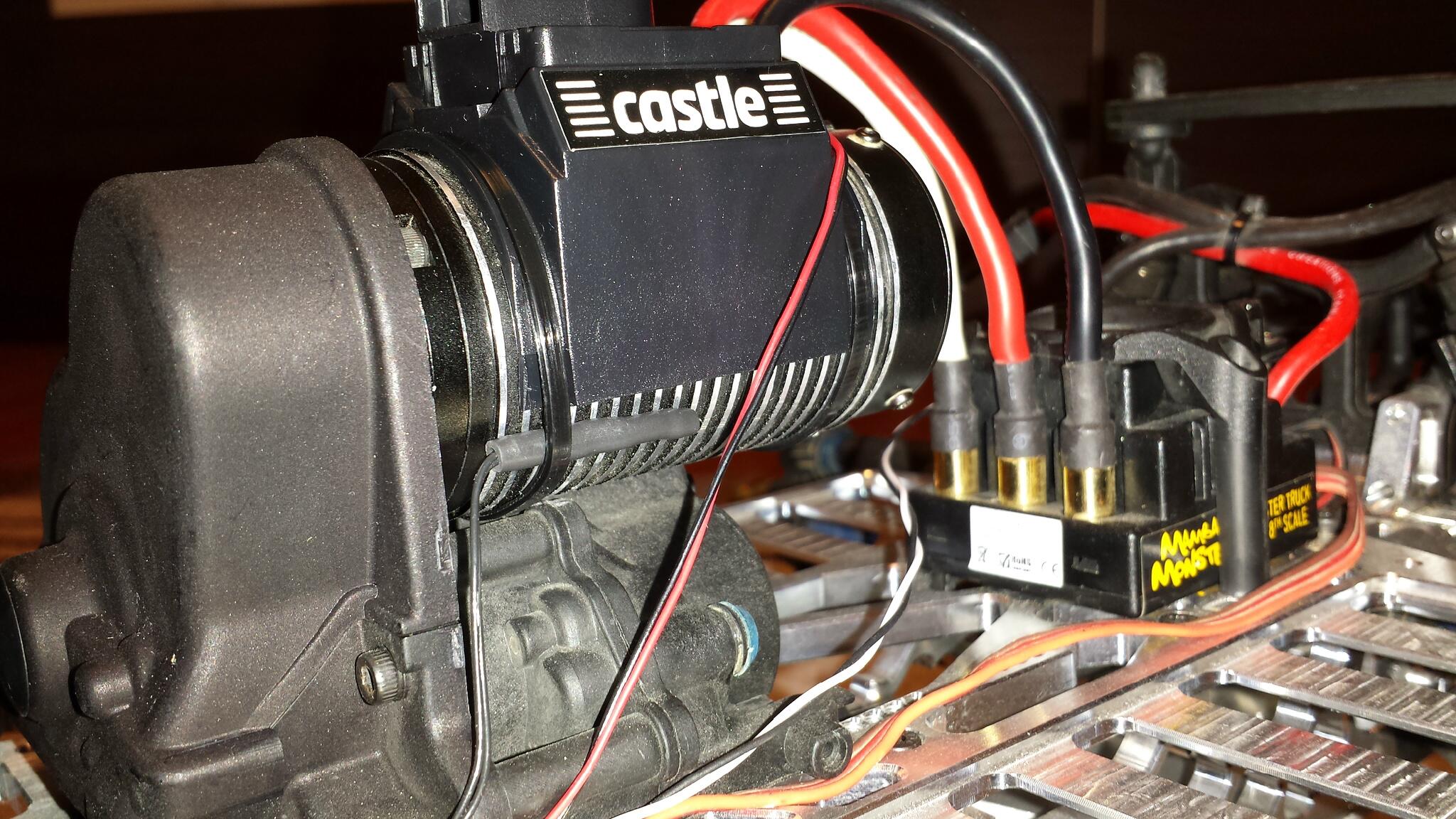

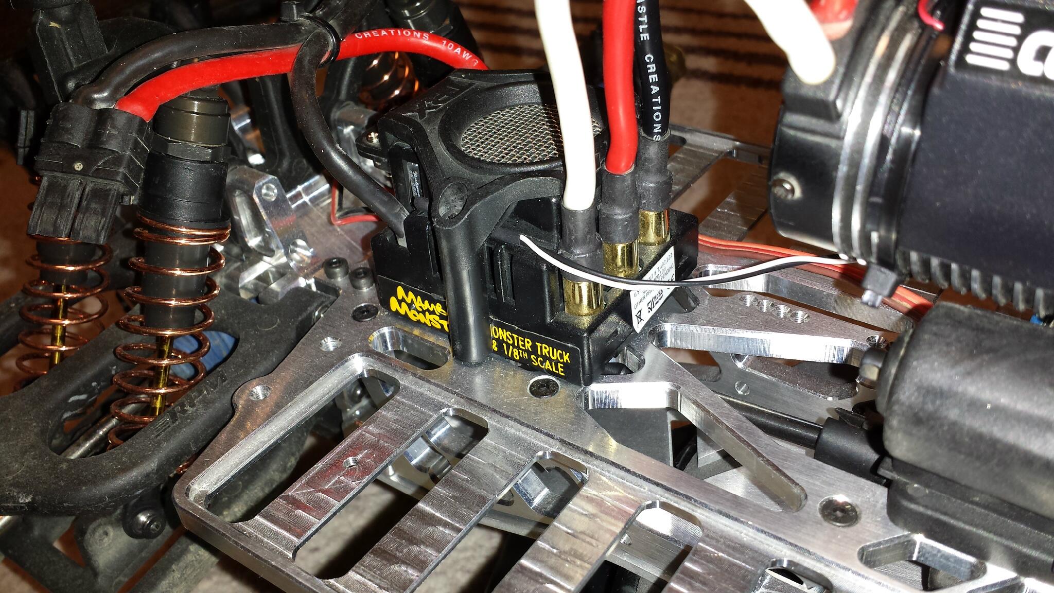

Kommentoida voi vielä jos jotain pitäs muuttaa  :wink:
Omaan silmään pisti nuo noparin alastomat liittimet. :grin: Miten esimerkiksi suolainen loska vaikuttaa noparin toimintaan? Johtaa sähköä, mutta johtaako riittävästi.. :roll: Niin ja voihan autosta lentää myös joku ruuvi noparin vaiheiden väliin. :wink:
Eikösse sähkön perus käyttäytymisen sääntö ole että sähkö kulkee mistä helpoin, johtoja pitkin tässä tilanteessa.Näin ainakin lähtisin vannomaan, sekä itsellä ei ainakaan ole tullut oikkareita tommosten takia. Itsellä esci v2 (castlen waterprooffi) jos jättävät liittimet avonaisiksi ja siinä olisi suuri riski saada oikkari aikaan tuskin he mainostais esciään näin. http://rcnewz.com/wp-content/uploads/2012/12/castle_mamba_monster_2_waterproof_4.jpg V2 ei kyllä noi liittimet noin avonaisia ole mutta silti kosketuspintaa löytyis.
edit: Mcly ei myöskään aja kostealla taikka märällä aikakaudella, vain kesän helteillä  :cool:
Vs: Traxxas E-maxx
« Vastaus #3532 : 20.01.14 - klo: 20.06 »
Mutta noi avonaiset johdot ovat kaikki signaalipiuhoja tietääkseni kun niitä voi kytkeä ristiinkin saaden moottorin pyörimis suunnan vaihdettua kun on harjaton vehje. Tämän takia en usko sen haittaavan jos ottaisivatkin yhteen  :smiley: Toki varmaan auto pysähtyisi häiriöstä. Ei se palamaankaan syty jos johdot laittaa ristiin. Ja vähän niin kuin ST sanoi niin jos olis suurikin vaara niin olisi CC ne varmaankin jotenkin muuten asettanut ?  :wink:

« Vastaus #3533 : 20.01.14 - klo: 20.10 »
Hieno kuva. :azn: Joo onhan tuo uutena waterprooffi, mutta myöhemmin se päästää kyllä kosteudet sisäänsä. Noparin runko elää lämpövaihteluista ja tiivisteet kuivuu ja kutistuu ja halkeilee. :smiley:
Poissa Miksu L
Vs: Traxxas E-maxx
« Vastaus #3534 : 20.01.14 - klo: 20.12 »
Juu ei se palamaan syty jos ristiin laittaa, mutta jos neulakin tai ruuvi pääsee väliin, niin savua luvassa. :wink:
Vs: Traxxas E-maxx
« Vastaus #3535 : 20.01.14 - klo: 20.22 »
Näinkö on ? Otetaan esimerkkinä joku Tekininkin RX8 ESC joka on siis aika huippu niin siinä on sekä noi että virtapiuhat vaan tolppien päässä. Sen takia epäilen että suhahtaa jos tulis vettä väliin. Vaikea uskoa että Tekin tai Castle tekis tuollaista tai sitten vaan eivät pidä sitä mahdollisena tai hyvin pienenä riskinä  :laugh: Itse toki juu ajan vaan kesäsin  :cool: En tykkää palelluttaa tai kastella itseäni  :grin:
Näin on nännin näppylät. Onhan se tietenkin epätodennäköistä että noparin vaiheisiin lentää joku metalli esine, mutta on siinä pienen pieni riski kuitenkin. :grin:

Joo o... vetari lähtee, lentää kopan läpi. Katsoo että tossa olis hyvä paikka levätä noitten noparin piuhojen välissä, mutta ei millään kerkee reagoimaan vaan jatkaa matkaa. Sen verran kerkee vinkkaamaan siinä ilmalennon aikana muille vetareille että missä olis hyvä paikka. Kyllähän te nyt tiedätte mistä se seuraava irtoova vetari löytyy.  :grin:
