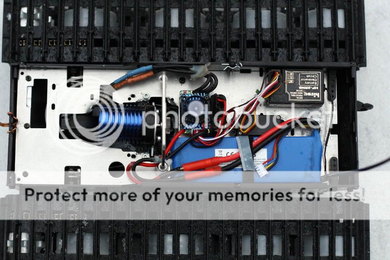

Noni, oma prushlessi anto ekat henkäsyt eilen illasta. Sain MELKEIN kaikki osat mitä tilasinki tuolta tiny rc:stä nitro-sähkökonversiota varten, eli ei jäänykkään saamatta mitään muuta ku KAIKKI mitä tarttee. Niin, paitsi toi moottorilevy.. no ei se auttanu ku alkaa soveltaan osia pakin pohjalta. Asson alumiiniset servokiinnikkeet, B4 takaiskarituki, Axialin spurri+akseli, HPI Sprint 2 takahubi + laakerit.. + sopiva määrä työkaluja.
Näin syntyi nitrokoneisen konversio hiilettömälle ezrunille. Lattialla nopeasti kokeiltuna tuntu olevan vetoja ihan hyvin. Jännä nähä miten sit hangen päällä sykkii, uskosin että menee 3s lipolla ihan hyvin  :mrgreen: Täytyy tänään lähteä ajaleen ja etsimään lunta jostain perämetästä.
Huomaa tyylikäs sähköjen asettelu ja laadukas tuotekuva!

Oletko tehnyt voimansiirrolle mitään päivitystä? Millaista tekniikkaa pistit?

En yhtään mitään, jännä nähä mimmone tosta tuli. Toi ezruni on 9t (kylessä lukee että 4300kv) motti ja välitys on muistaaksein 28/87. 2s lipolla on tarkotus ajella, sattu vaan toi 3s ekana kouraan ja liittimiin. Veikkaan että ihan nokko menee jo 2kennosellaki.
Toi meikän kampe on sieltä jostain 90 luvun puolelta, alunperin siis oli toi nitroversio. Hankala arvailla kestääkö toi voimansiirto mitään kun ei tiiä miten se on saanut kenkää ennen meikän lapasia.

Mun on orkkis sähkövehje ja vissiinkin pari vuotta vanha mutta sama tavaraa taitaa olla kuin sunkin. Itseä kanssa houkutteli harjaton nopea Blizzard mutta en raaskinut alkaa tota ostamaani muuttelemaan kun siihen oli huolella muutoksia tehty ja hyvä etulevykin.
Voimansiirto ei vaan kauheen kestävä kohta ole. Sitä jos lähtee parantelemaan niin joutuu tekemään muutoksia jonkun verrankin. Kiva kuulla sitten kuinka paikat sun Blizzardissa kestää jos itekkin alkais taas jotain nopeampaa suunnitelemaan.

Ekat testit tuli ajettua ja samantien lähti 2s akut tilaukseen. 3s on aivan överit tohon tötteröön, ei pahemmin tartte sellasia tehoja että lumella sutii.
Pohitaampa Tomppa tota lumisuojausta josaki välissä tarkemmin. Siihen runkolevyn ja systeemien väliin pitää kyl saada tehtyä jotain matskua, puuterikelillä syytää sekunnissa kopan täyteen lunta.
Tosa pari fotoa. Toinen vetopyörä sylki ne vetopuolen pinnit kartanolle, mut onneksi noita rataksia oli pari jemmassa ja vehe on iskussa. Oli näköjään joku vanha patentti joka petti nyt.
Akun paikalle ei mee kovakuorinen 4000 2s, joten ainoa vaihtis oli sit ajaa tolla 3s lipolla. Honkkarista on ny tulossa vähän loivempia 2s akkuja, jotenka eikhän tässä kohta pääse jo oikiasti ajeleen eikä tartte laskea sekunteja vetopuolen räjähtämiseen.
