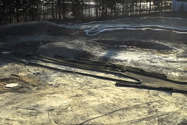

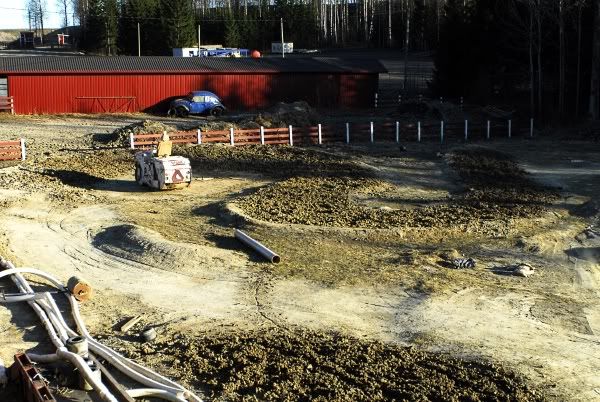

Tältä radalla näytti tänään illalla.

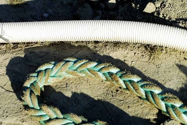

Laivaköysi:

Valokuvista ei välttämättä näe radan todellista tilaa. Käytännössä rata on viittä vaille valmis.

No, miltä se naru vaikutti?
Onko mitään järkeä?

Kiitos, kun hommasit tuon köyden! Valitettavasti eilinen päivä meni jyrien kanssa ährätessä, eika köyttä keritty tsekkaamaan sen kummemmin, mutta en epäile etteikö se toimisi.

Ok,
Jos se sitten osoittautuu toimivaksi ratkaisuksi, niin lisää kyllä järjestyy.

Köysi mitä olette hommannut vaikuttaa just samalta kuin mitä treelläkin on ja kiinnitys on tampereella tehty isoilla nauloilla köyden läpi lyömällä. Siis noin 10-12mm halk. 300mm pitkä akseli mikä toisesta päästä teroitettu ja toiseen päähän hitsattu korinalus prikka. Eikä tarvi olla kuin noin 3 metrin välein kiinni.

Mistä noin isoja nauloja saa? Tarviiko prikka olla hitsattu kiinni?

Noita nauloja tekee vaikka 8-12mm harjateräksestä ja migillä korilaatta päähän kiinni.
