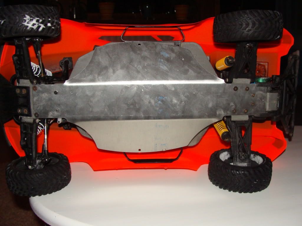

Mmm, no ite laskin suunnittelun jne mukaan. johan tuohon pelkkään pohjaan on mennyt useampi tunti (pelkkien kuvien ja mittojen tekoon). Tuo 0.8mm levy jäi särmärille maanantaina, sitä odotellessa  :roll:
no jooo.. eipä lasketa semmosia, kun menee harrastamisen piiriin
Ei lasketa ei, sillon kun on kyse harrastamisesta, myyntipuuhat erikseen.
Sainpa tänään tuon 0,8mm pohjan jo kiinni. Vois laittaa kuvaa, huomenna.

Herkullisen näköinen pohjalevy MirosHimalla! Hyvää jälkeä, todellakin. Olenko iihan väärässä, jos sanon että näyttää yksinkertaiselta?
Kiitoksia, voishan tuonta yksinkertaseksikin sanoa, 2 levyä joiden välissä 27mm tappeja ja perässä ylädekin ja iskaritornin välissä vielä 5mm holkit. ja lisäksi tuo akkuteline joka on samalla idealla, levystä leikattu sopiva pala jossa aukko ja se tapeilla pohjaan kiinni.
tuon kaveriksi passaa täysin vakiot tornit jne.
Auto on jonnii verran takapainosempi kuin vakiona, johtuen akun sijainnista n.2cm taempana kuin vakiossa.
Eikös slashi muutoinkin ole aika takapainonen ja nyt vielä enemmän? Ite ainakin tykkäsin tuon slicen akku ratkasusta. Poikittain about keskellä.
Poissa MirosHima
Vs: Traxxas Slash 2wd
« Vastaus #1643 : 18.02.10 - klo: 21.22 »
Onhan se takapainonen juu, mutta sen pitääkin olla mmuuten ei saa pitoo. Kävksin tossa pari akkua ajamassa
auto tuntuu aivan weri vehkeelle. Paljon vakaampi ja hyppää huomattavasti paremmin. Rata on mattoa joten ei pysty
vertaamaan vielä et miten pelaa kovalla pidolla.
Siitä lisää mahd. Nokian kisan jälkeen

Tuostapa oman mallia, testitkin kävin tuolla jo ajamassa  :lol:
Muutosta tuohon tällä hetkellä mielessä, keulan leveimmän kohdan vienti eteen vielä joku 10mm.

Jarzanza,
Sulla on toi orkkis pohja viellä tuolla päällä??
Jeps, tuo pohja on tosiaan 0,8mm paksu. Se ei ihan pelkiltään kestä ajella, kiertojäykkyys on aika kehno mutta pitkittäin tuo ei enää taivu.
Eli siis tuo ajoi dekin asiaa tuo orkkis  :lol:
