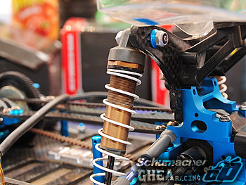

Toisaalta takaa saa laskettua autoa alemmas jos poistaa iskareista sen säätöruuvin, kuten esimerkiksi tässä (kuvassa TRF511 mutta saman asian tuo ajaa muissakin autoissa):
Jos ei vaikka ole halukas heti ostamaan uusia iskaritorneja.
Iskaritornit, joilla tuo korkeus muuttuu enemmänkin, löytyy ainakin Atomic Carbonilta. Lisäksi tällä foorumilla sellainen käyttäjä kuin Vesa on ainakin aiemmin noita tehnyt.
Vs: Tamiya DB01 Durga (keskustelut & kokemukset)
« Vastaus #530 : 14.02.10 - klo: 23.32 »
Ei ole sen takia korkeammat iskaritornit että maavaran saisi laskettua.
Se on lähinnä sisäänjouston takia.
Kun siis ihan noilla säätörinkuloillakin auton maavaran saa matalaksi... jopa mattoradalle.
Ja tuokin on oikeastaan vain säätötoimenpide.
Esim Ari ajo tänäänkin ihan vakio takaiskaritornilla.
Minä sensijaan ajoin hiilikuitutornilla.
Hiilikuitutornin kanssa tarvitsee kiertää iskarin alapäätä hieman auki.
Ja vielä mikäli varsinkin on V-Design tornit niin pitää jopa käyttää pidempiä iskareiden alapäitä takana.
Muuten jää ulosjousto liian pieneksi.
Tästä tuli mieleen yksi asia.
Muistan että jotku ovat valitelleet että heillä on ärrässä vetarit hypänneet pois paikoiltaan.
Autoa kasatessa huomasin että takaiskareihin tulee sisälle ulosjoustoa rajoittavat muoviholkit.
Mikäli näitä ei laita kasausvaiheessa ja käyttää vakiotorneja niin vetari jää aivan ulostulon huulille ja pääsee siis putoamaan sopivassa tällissä.
Tällöin ulosjoustoa on myös muutenkin liikaa.
Eli mikäli käytätte vakioiskaritornia takana niin ulosjoustoa on rajoitettava iskarin sisään laitettavalla holkilla.

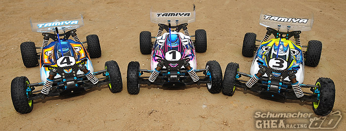

Hoke vaihtanut tamiyaan? Jaksaisikos Ari ja Hoke rustatata setupit internet-muotoon? Mitäs öljyjä porukoilla on pumilioissa sisällä?
« Vastaus #532 : 15.02.10 - klo: 00.58 »
Ultimate 40 edessä, 35 takana.
Iskarit yläpäästä sisältä laskettuna toinen.
Alapäästä keskellä.
Ylälinkki takana hubissa keskellä, tornissa ulompi reikä.
Edessä tornissa ulompi reikä.
Arilla tais olla etulinkki pitkänä, eli sisempi reikä.
Muuten autot oli käytännössä identtiset.
Molemmat päästiin 13.4 bestläppeihin... muut jäi käytännössä muutaman kymmenyksen.
Erittäin helppo ja jopa rauhallinen ajettava.
Ei tarvinnu yhtään puristaa... senkun vaan kierteli rataa ja otti hypyt tarkasti niin jatkuvasti pääs takomaan hyviä kierroksia.
Molemmille tuli päivän aikana uudet schumit alle.
Omaa ajoa se haittas liian uramaisen pidon takia.
Puolikuluneet toimi paremmin, joskin uunituoreet renkaat oli aikalailla yhtä nopeat, mutta ei niin jouheat ajaa.
Vanne pirulainen pirstoutu moneen kappaleeseen niin oli pakko laittaa uudet alle...

Kyllähän se osittain/joissakin tapauksissa senkin takia on, että saisi auton matalammalle (riippuen tietysti missä iskarit on kiinni). Ulosjoustoahan saa myös rajoitettua muutenkin kuin torneilla
Atomic Carbonin hiilikuitutorneissa on paikat sekä vakiokorkeudella että korkeammalla.
Tarkoitinkin että nuo korkeammat tornit eivät ole sen takia että saa maavaraa matalammalle.
Auton maavaran kun saa tamiyan omia jousia käyttämällä jopa liian matalaksi ihan sillä matalimmalla vakiotornillakin.... ja siis myös ottamatta niitä säätörenkaita pois... Toki mikäli käyttää karvan pidempiä jousia, tai autossa ei ole painoa tarpeeksi niin saattaa jäädä korkeaksi.
Auto kuitenkin kannattaa tasapainottaa jotta sen ajettavuus olis mahdollisimman hyvä.
Ja esim itse jouduin 5000mah lipon kylkeen länttäämään 60g lisäpainoa jotta auto tuli suurinpiirtein tasapainoon.
Kevyemmän akun kanssa tietenkin vielä enemmän.
Jos siis maavara meinaa jäädä liian korkeaksi vakiotornilla niin kannattaa laittaa akun puolelle lisäpainoa jolloin auto tasapainottuu... tulee paremmaksi ajaa, ja samalla tietysti myös maavara laskee.
Ja siis näistä viritorneista on tehty korkeampia sen takia että sisäänjoustoa saa enemmän.
Ulosjoustoa nimenomaan saa säädettyä muilla tavoin kuin tornia vaihtamalla, kuten yllä sanoinkin...
Eli iskarin sisään laitetaan holkkia/prikkaa männän alle sen verran kun ulosjoustoa rajoittaa halutaan.
Sen verran nyt pitää vielä mainita, että mikä muu syy sitten olisi ottaa noita säätöpaloja pois (kuten tuossa kuvassa jonka linkitin), kuin maavara? Ja juu, saa sen alaspäin kun painoa lisätään, mutta jos olettaa, että esimerkiksi kyseisen kuvan auto on sopivan painoinen.
Toki kyseessä on TRF511 eikä DB01, mutta itse ainakin olen siinä käsityksessä, että aika usein nimenomaan sen vuoksi vaihdetaan tornia, että auton saa alemmas. Vakiona kun (ilman lisäpainoja) se kuitenkin jää hieman ylös.

Itseasiassa puhutaan korkeammista iskaritorneista, ja siitä että mitä hyötyä niistä on. Ja yksi hyöty on tuo maavaran säätö. Ja käytännössähän noilla palikoilla säädetään nimenomaan maavaraa, ei varsinaisesti jousen kireyttä (vaikka toki siihen vaikuttaakin).
Ulosjouston rajoittaminen on taas eri asia kuin maavaran säätö, ulosjoustoa voi rajoittaa ilman toisenlaista iskarintornia (kuten Hokekin mainitsi).
Ja voisin kuvitella, että tuo kuvissa oleva Hupo Honiglin auto (jolla siis Hupo ajoi EM-kisojen kolmannen sijan) olisi suurinpiirtein asiantuntemuksella säädetty...
EM-kisojen sijat 1, 3 ja 4 meni TRF511:lle, ja niistä kaikista oli tuo säätöpala poistettu (kuva alla).
