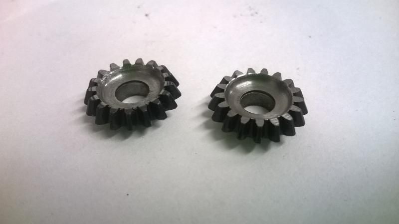

Jos jollakulla tekee mieli näprätä niin tälläisiä tarvii sekä pinjoni akselit:

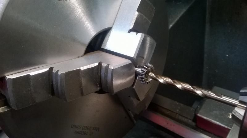

Vähän sorvausta ja reiän tekoa sekä ristitapin uran kairaus:

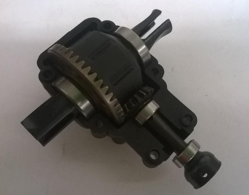

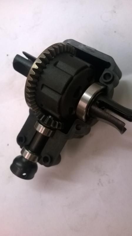

Inputti akseli pitää lyhentää myös ja tehdä uusi sokka-ura:
Palikat sopinee paikalleen:
