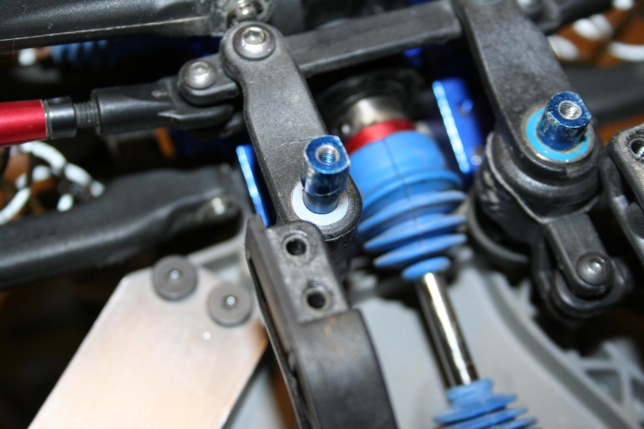

Tässä vielä porukalle toi himiksen muistutus äärimäisen hyvästä päivityksestä ton ohjauksen osalta minkä tein myös itselle nyt kuvien kera :smiley:
Laakerien koko siis 5x8x2,5mm  :wink:
itsellä tuo laakeri päivitys ollu jo noin vuoden, en vain ole älynnyt kertoa siitä muille. hyvä että tuli esille  :laugh:
täytyis tuo ohjaus purkaa ja vaihtaa koko saveri jousineen ja laakereineen , kun alkaa olla löysä ja väljä.

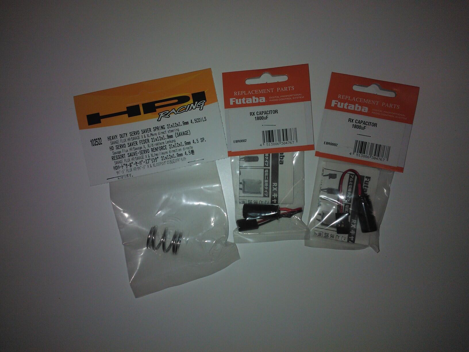

itsekkin tilasin HPI:n saverin jousen ja kondensaattorin maxxiin. mulla on Savöxin 16 kilonen servo e-maxxissa. ja eilen tuli postissa Futaban BLS152 31kg brushless servo, mutta se on menossa summittiin. vielä pitäis jostain löytää summittiin uus saverin jousi.

Tänään pitäs hakee noi kondensaattorit ja laittaa kumpaankin autoon varotoimenpiteenä  :smiley: Sen jälkeen melkeen odotellaan sitten vaan hyviä kelejä, että pääsee ajelee taas kunnolla isommalla porukalla  :wink: Niin ja toki seurataan saako toi himis autonsa kesän alkuun valmiiksi.. Tulee pian kiire, hopi hopi  :grin:

Viimeiset osat on saapuneet  :wink: Josko sitä sais jo tänään autoon kiinni.. Toinen kondensaattoreista on toki mun hipo SC autoon  :smiley:
Vs: Traxxas E-maxx
« Vastaus #1854 : 20.03.13 - klo: 22.02 »
Hyviä ja huonoja uutisia  :smiley: HPIn servo saver jousi on millin liian levee joten pientä työtä tarvii ensin tehdä. Ei siinä mitään.. tehdään kun keretään. Toisena jouduinkin laittamaan molemmat kondensaattorit mun hipo SC autoon kun sen servo vie näköjään ihan sairaasti virtaa plus Futaban vastari on hieman liian herkkä piikeille. E-Maxx ei siis saanut tänään mitään uutta osaa, mutta SC auton sain kuntoon  :wink: Nyt jään seuraamaan mitä muut keksivät kesäksi ja jossain välissä tuon HPIn servo saver jousen modaan autooni  :smiley:
