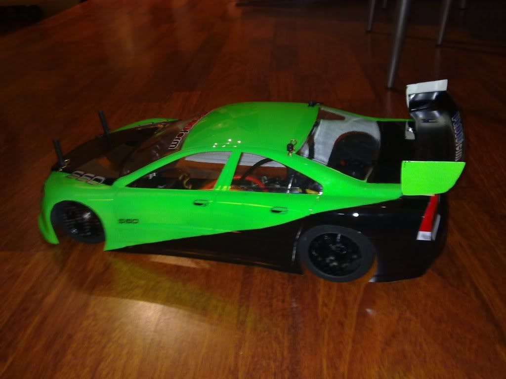

Hei nyt olemme saaneet autot ajoon.
päivitetty linkki kisoista niin näytte miltä luokka näyttää toiminnassa
http://jeteki.kuvat.fi/kuvat/WGT+21.11.09.avi
Tänne voi laittaa kysymyksiä sekä ajatuksia luokasta.
Olemme ajaneet tällä hetkellä 1S 3.7v lipoilla ja 10.5 lankaisilla koneilla, renkaina olemme käyttäneet Jacon Lilac kovuutta. http://rc-garage.fi/zencart/index.php?main_page=product_info&cPath=28_74&products_id=1249
Eli hieman tekniikasta autothan pohjautuvat C-12 ja PRO 10 autoihin, alusta on 200mm leveä ja 1/10 mittakaavassa oleva mattoauto. Akkuina olemme käyttäneet LiPoja niiden helppouden vuoksi, autoon pitää listä Boosteri koska servo menee todella hitaaksi pienellä jännittellä, boosterista lisää http://www.teamnovak.com/products/smart_boost/index.html suomesta löytyy tällähetkellä täältä http://rc-garage.fi/zencart/index.php?main_page=product_info&products_id=1261, Normaalit nopeudensäätimet toimivat myös näiden autojen kanssa. Servoina olemme käyttäneet Futaban mini servoa http://www.futaba-rc.com/servos/specs-lineart/specs-futm0260.html
Koreina olemme käyttäneet WGT-koreja ja 200m touring koreja, Emme ole käyttäneet prototyyppi koreja koska olemme itse halunneet pitää nämä oikean auton näköisinä.
Luokka on ollut todella mukava koska autot eivät kulje liian kovaa ja ovat todella helppoja hallita Foam renkaidensa ansiosta. Voin suositella tätä luokkaa aloittelijoille koska säätökohteita on huomattavasti vähemmän kuin touring autossa, eli auton saa huomattavasti helpommin ajettavaksi kuin touring auton. Varmasti paljon jäi kertomatta mutta sitä varten postauksia alle niin vastailemme mielellämme kysymyksiin. Autot on nähtävänä tositoimissa Rajatorpan kerhokisoissa ensi lauantaina.

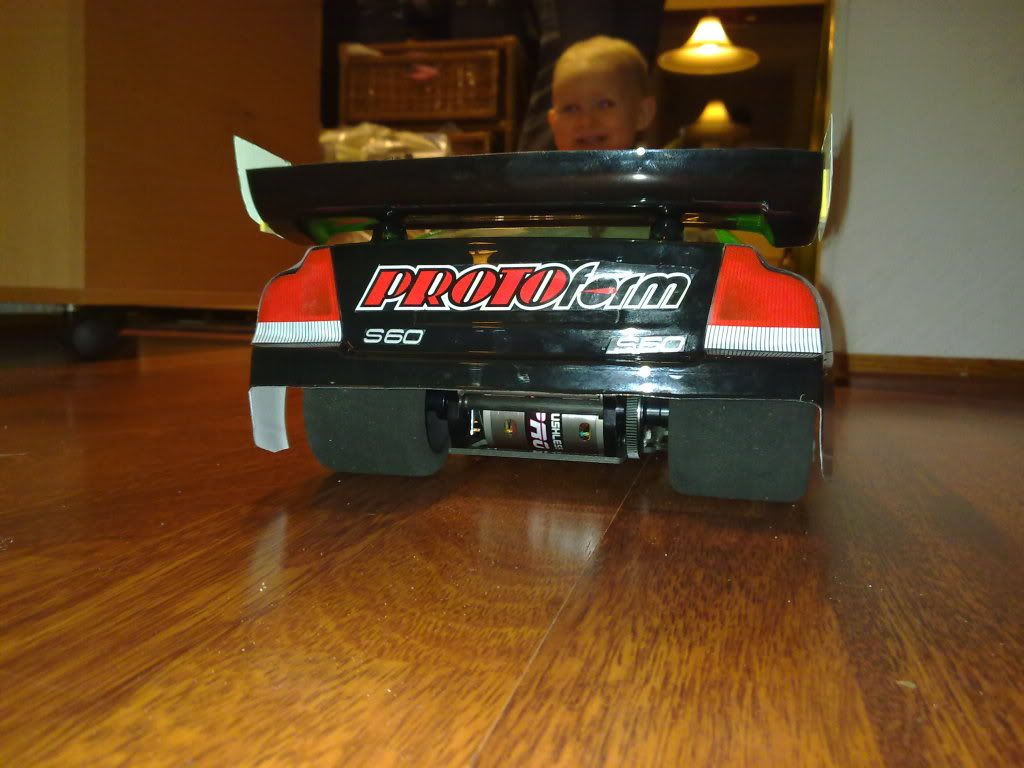

muutama kuva kori päällä laittakaa kuvia ilman koria mikäli on niin saamme auton tekniikasta paremman kuvan!

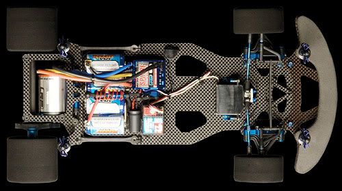

Eli tossa on nyt tekniikasta kuva minkä nopsasti bongasin netistä
Eli tekniikka on kuin C-12 autossa.

Hinolta näyttää ja tarpeeksi yksinkertaiselta...  :laugh:
