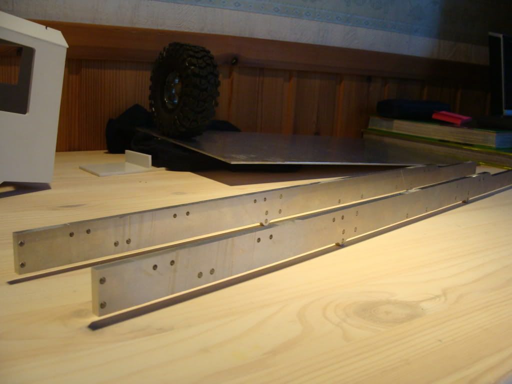

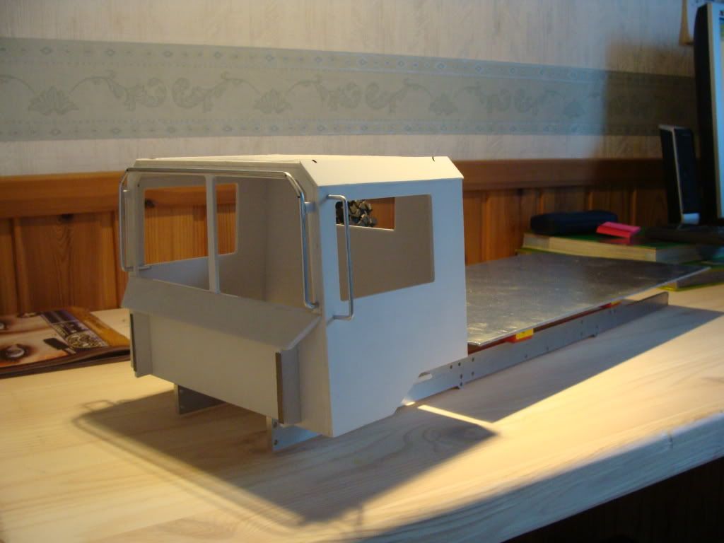

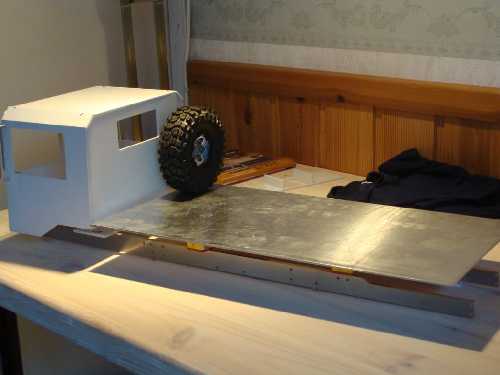

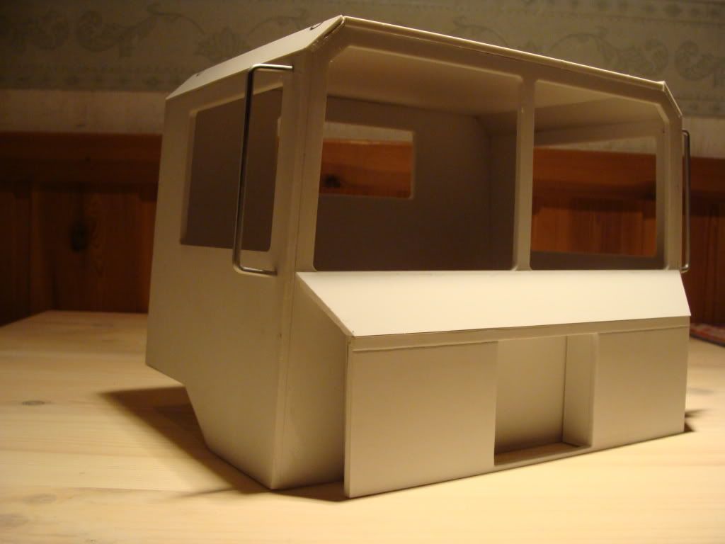

Poissa Jarzanza
« Vastaus #2746 : 16.10.10 - klo: 12.17 »
Eilen käpistelin runkopalkit.
Maski vielä liimaamatta paikalleen, jos tuonne vielä innostuis "flektin" laittamaan.
Varakumillekkin taitaa paikka tulla RASI tyylisesti tuonne, kun ei mahdu oikeelle paikalle.

Poissa ACq 28
« Vastaus #2747 : 16.10.10 - klo: 22.24 »
Masissa ja rasissa ei ole flekti maskin takana, joten sitä ei sinne scalemaisuuden takia tarvi laittaa. Rasinkin vararengas laitetaan perästä sisään vasta SK:ssa rengas on hytin takana.

Poissa Jarzanza
« Vastaus #2750 : 17.10.10 - klo: 07.59 »
Flektiä ajattelin ihan vaan sähköjen takia, kun ne pitäs kaikki niputtaa tuonne koppiin.
Ilmeisesti alkaa muisti pettää näin vanhoilla päivillä  :roll:
Muistelin jossain nähneeni kuvan RASIsta, jossa vararengas on kabiinin takana olevassa boksissa. No joka tapauksessa, masissa ei oikein kunnolla ole sitä tilaa perässä, johon tuon tunkis.
 No johan on jämäkän näköiset runkoaisat. Mikä on aine vahvuus noissa? Ja ilmeisesti jokin muu kuin pelkkä pylväsporakone laulanut Sulla noissa?
Semmonen "2.5 akselinen" cnc routteri noissa lauloi, 5mm paksua 6082sta(kohan) alumiinia...
Eipähän rupee ajossa hajoileen  :grin:
Taidan tosiaan ottaa tämän projektin kanssa, pienen taiteilijan vapauden tuon vararenkulan kanssa. Saa olla vaikka sitten MASIn uusin malli  :tongue:
Tuli kokeiltua noita lehtijousiakin, eihän ne toiminut ollenkaan. Aivan liian löysät yksinään, mutta kun lisäs viidennen lehden, niin rupes se jo vähän laittaa vastaan.
