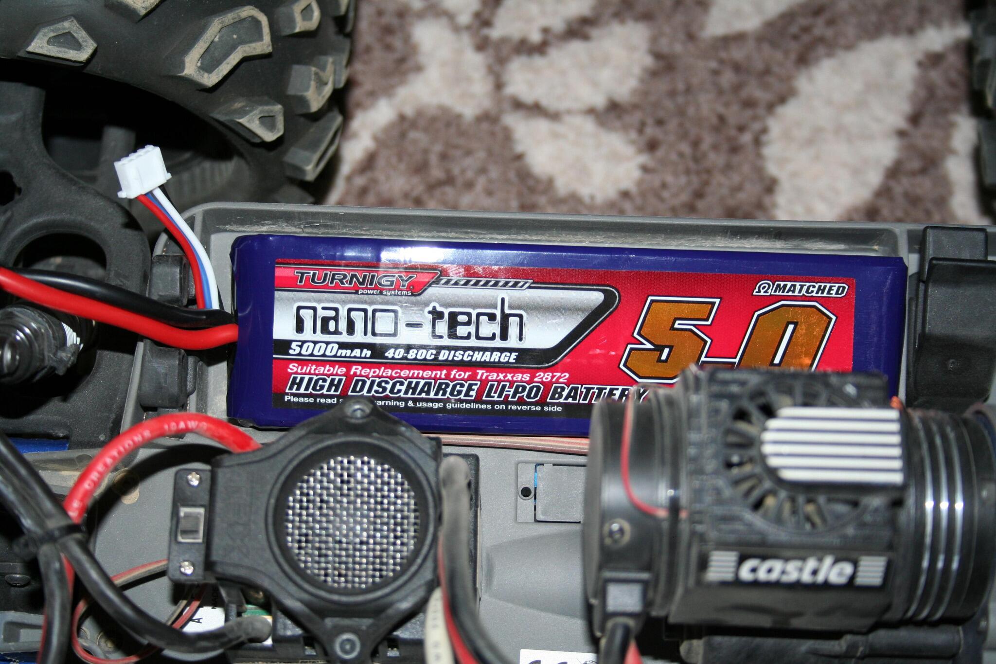

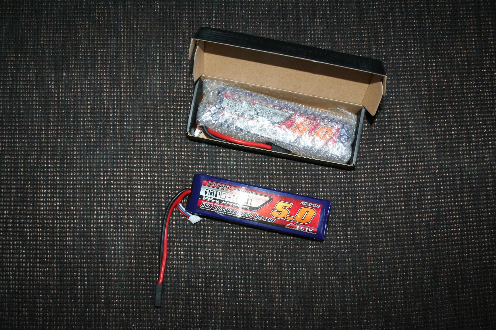

Ensin kuvat ja sitten tekstiä.. Akkuina siis Turnigyn nano-tech 3S 5000mah 40-80C Discharge  :smiley:
Sitä piti sanoman, että olen ollut tähän päivään asti hyvin epäilevä näiden HK akkujen kanssa. Ehkä lukenut niin paljon, että akkujen kennot ovat jo kättelyssä olleet aivan pielessä eikä ne ole purkautuneet ollenkaan tasaisesti.
SIIS WOW !?!?!  :grin:
Akku 1
Kenno 1: 3,817
Kenno 2: 3,818
Kenno 3: 3,811
Akku2
Kenno 1: 3,818
Kenno 2: 3,817
Kenno 3: 3,815
Aivan täydellisessä kunnossa akut heti paketista ja vielä siisti pakkaus ja siististi pakattu. En vielä ole ajanut noilla kertaakaan mutta kyllä hyvältä ainakin kennot vaikuttaa. Ja vielä valmiiksi kolvattu TRX liittimet  :smiley: Tässä vaiheessa HK:n akut sai uuden käsityksen mun silmissä. Porukalla näitä tais jo jonkun verran täällä olla, eikö ? Mitäs kokemuksia teillä on ? Himis ainakin omiin on ollut tyytyväinen..
ps. Ja maksoi molemmat yhteensä posteineen saman verran kuin mun edelliset akut per kappale  :shocked:

Minulla vastaavat ja myöskin 4Ah versiot. 4Ah versiot kestänyt hyvin , ladattu n.10 kertaa mutta toinen 5Ah versioista rupesi pullistumaan jo 4 latauksen jälkeen ja on nyt n.5mm pulleampi mutta Ohm ja kennojänniteet on ok , kyselin ostopaikasta vinkkejä niin heidän mukaan ajoa vaan. En oo vielä päättänyt mitä teen sen kanssa.

ainiin mcly: mikä kenno mittari sulla on ku näyttää noin tarkkaan kennojen jännitteen?

Graupnerin Ultramat 14 plus  :smiley:
Ja tähän vielä, että toiseen tuli 12,571V ja toiseen 12,570V joten aika lähellä  :wink:

Ompas noi Turnigyt halpoja verrattuna Traxxas omiin  :shocked:
Itse maksoin melkee 80€ kpl nuista 3S 5000mAh Traxxas:sta...
Mcly tämäkös tuos sun on:
http://hobbyking.com/hobbyking/store/__21943__Turnigy_nano_tech_5000mah_3S_40_80C_Lipo_Pack_TRA2872_Slash_Slash_4x4_.html
Tuolla on vaikka kuin nuita ja mistähän nuo eri  hinnat tulee nuhin?

Juurikin tuo.. Ja sanos muuta.. Itellä kans 2kpl noita TRXn omia 3S akkuja.. tosin 4000mah että mahtuu mun SC autoonkin kun nää uudet ei mahdu  :smiley: Suositella ainakin voin tässä vaiheessa.. aika sit toki näyttää mitä tuleman pitää mut TRXn akuissa Discharge on 25C joka on 5000mah akuissa just se minimi Mamban combolle eli enemmänkin vois saada.. Toki taas kysymys tarviiko mut ainakin temppuiluun kyllä   :wink:
Hinnat tulee noihin toki mah ien mukaan ja sit onko noissa mitä liittimiä kiinni. Suurin asia on kuitenkin toi koko.. moni noiden akuisra 5000mah koossa ei mahu vakio paikalle.. siinä kannattaa olla tarkka jos tuolta tilaa..

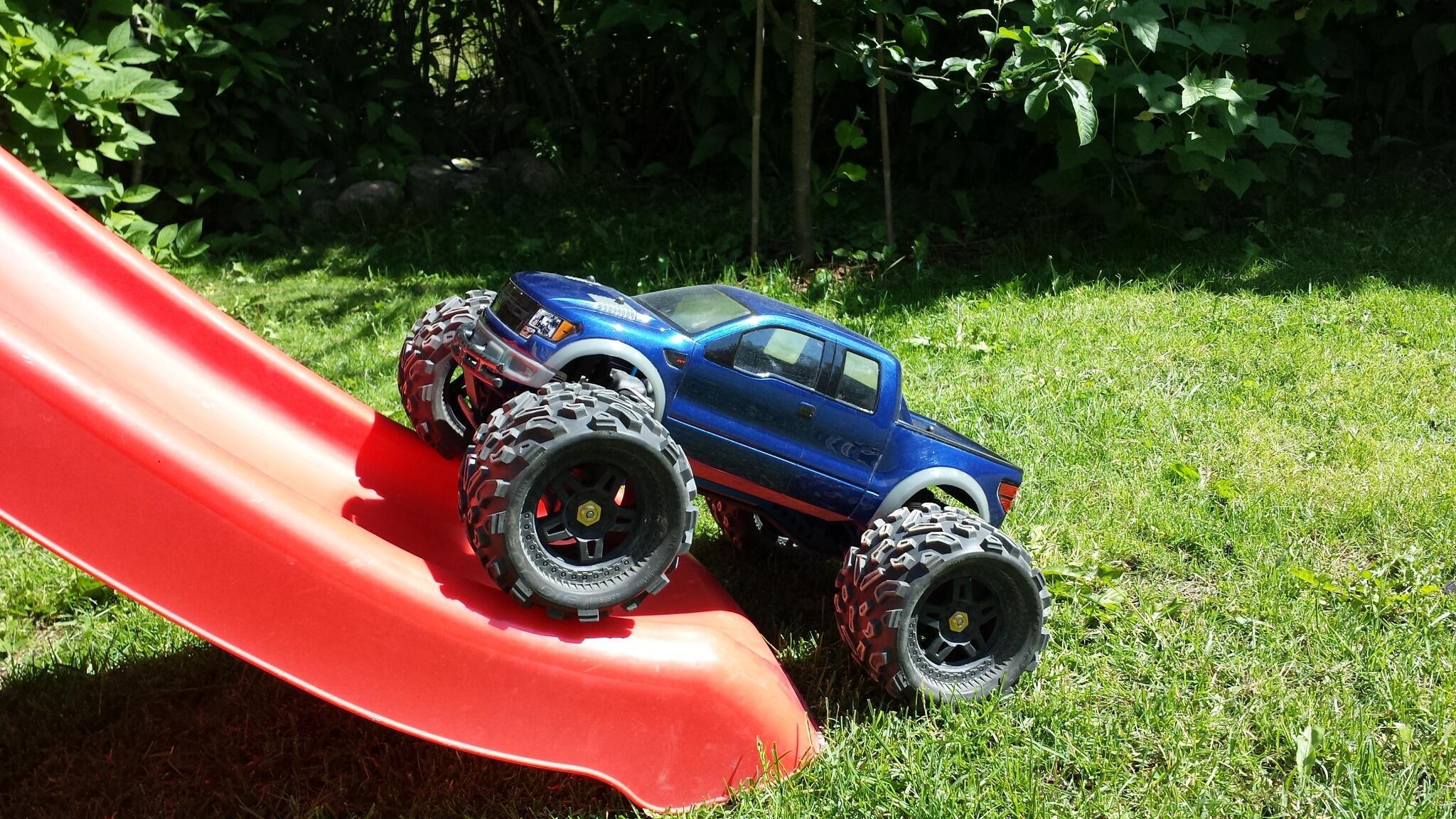

Kesäkuvat  :smiley:
