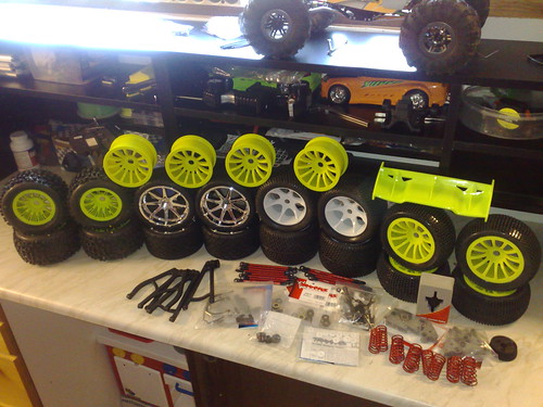

Otin hieman romukokoelmasta kuvatusta, tosin akut puuttuu (6 x 3s 5ah) ja kori myös.
Renkaat menee vas -> oikealle, Badlands, Phaltline, Road Rage ja "THE X"

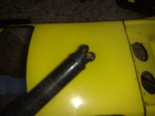

Aamulla se vihdoin saapui.  :grin:
Eihän sitä ihminen malttanut odotella ja purkaa autoa, niinkuin olin suunnitellut.
Hetihän sitä täytyi päästä kokeilemaan, senverta kuitenkin maltoin, et latasin uuden firmiksen monsuun 3.16.
Ihan kivastihan se liikkui vaikkakin oli miedoimmat asetukset (nyt laitetaan kyllä maximit),
omat renkaat ei tosin säväyttänyt ja laitoin badlandsit alle.
Siitähän ne ongelmat alkoi, ja kun ei ollut käynyt autoa sen kummemin lävitse (ruuveja), ihmettelin kun ei oikein vehkeet kiihdy, oli sitten slippery sen verran löysällä et otti hieman itteensä. (omissa rankaissa sen verran huonempi pito ettei huomannut)  :angry:
Palat käänsin ja vastalevyn, samalla laitoin jäykempää jousta (mustat) sekä eteen tra;n oman vakaimen ja ohjauksen kääntyvyyttä lisäävän palikan, hieman joutui myös veistelemään.
ps. Ja myös 58 spurri tuli laitettua. (65:n tilalle)
EmDzei:lle tuossa ainakin oli pyöränmutuissa reilusti lukitetta, et sai jo kunnolla kääntää auki. Ja uudestaan kun laittoi kiinni ni vieläkin oli todella jäykkä käännellä.
Laitetaan myös pakollinen kuva  :azn:

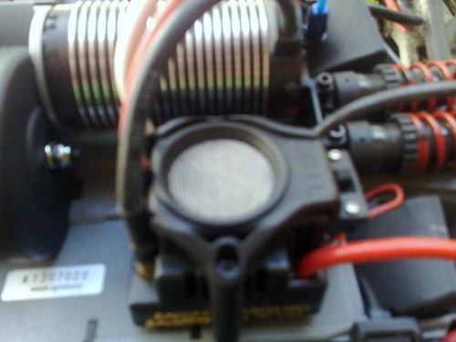

Tässä on nyt uusi lookki päällä.
Laitoin noparin tuulettimenpäälle bilteemasta ostetun "tee" siivilän verkkoa.
Metalliverkko ja tosi tiheä, ei mee risut eikä männynkävyt tuulettimeen.  :grin:
 Niin tuota onko tuo ihan tavallista "suodatin paperia"?? Itsellänikin olisi tarve tuulettimen suojalle ja olen pähkäillyt mikä olisi tarpeeksi tiheä, niin että jos viittisit vähän tarkentaa tuota selostustasi  :smiley:  (sori OT)
-tauolla-
Vs: Traxxas E-Revo
« Vastaus #470 : 07.08.09 - klo: 21.08 »
Ei o ei suodatin paperia ym. Vaan ihan teesiivilä.
Biltemasta Tuotenro 85429 pitäs löytymän. Hintaa peräti 1.29€.
Tuo on kyllä tosi tiuha, ei mene ihan pienikaan hiekka lävitse.
