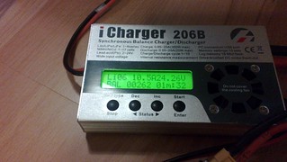

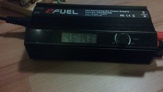

Minkälaisiin latausvirtoihin tuollaiset 15V/ 20A riittäisi "4S" LiPolle? Riittäiskö jopa 15A:iin? Ihan vaan, jos joskus tulee hoppu latailla, niin ois tietenki ihan kiva, kun mahd. nopeasti saisi ladattua. Huippulataustehojahan tuosta iCargeristanihan ilmeisesti ei saa alle 18V:n jännitteellä...

Itse itselleni vastaten: 15V/ 20A= 300W max. teho jos laturin hyötysuhde on 80%, niin n.240W voisi saada maksimissaan ulos, eli 4S LiPolle hieman reilu 14A. Eli powerin kannalta järkevä latausvirta voisi olla jotain 12A:n luokkaa..

Niin. Tuon laturin spekseissä lukee, että täyden tehon saa ulos vain 18V tai isommalla sisääntulojännitteellä. Koitin hakea jotain tietoa siitä, mitä tuo tarkoittaa käytännössä, mutta mitään ei tullut vastaan. Itse olen sitä käyttänyt 20A lataukseen 2S akuilla.
En osaa yhtään sanoa, toimiiko se 4A akuilla noin kuin kirjoitit vai onko siinä joku ihme rajoitus. :huh:
Edit: Ihan valistuneena arvauksena veikkaan, että tuossa laturissa on rajoitettu virtalähteestä otettava virta 20A. Näin ollen 18V * 20A = 360W mistä saadaan 300W lataustehoa. Kun tuo SkyRC virtalähde taas tuottaa 15V * 20A = 300W mistä saadaan vastaavasti 250W lataustehoa. Jos olisi 4S akku niin heti kokeilisin. :grin:
Edit2: Tuossa laturissa voi näköjään valita, mikä on maksimivirta, joka otetaan virtalähteestä. Lainasin 6S akun ja kokeilin mitä sillä saa ulos laturista ja virtalähteestä:
6S lataus by pijokela, on Flickr
Virtalähteen maksimitehot by pijokela, on Flickr
Eli latauksen teho oli 10,5A*24,26V=254W. En tiedä, olisiko vielä voinut rutistaa virtalähteestä enemmän, nyt laturin valittu maksimi sisäänottovirta oli 20A.

Mitäs jos hommaan tollasen laturin http://fi.eurorc.com/product/1274/skyrc-b6-ultimate-dual-200w-charger
ja tälläsen virtalähteen http://www.4-max.co.uk/psu-propeak20a.htm niin rittääkö tuon virtalähteen teho lataamaan 2s lipoja 10a virralla ?
2S LiPon kanssa helposti yli 20A:n virtoihin... ;)
