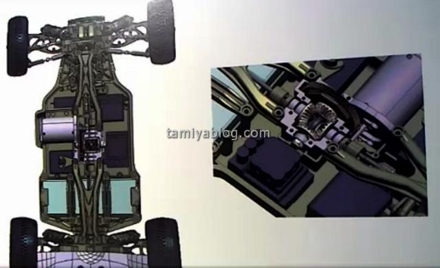

Kuvaa DB02.
Hyviä ideoita keksitty. Taitaa olla eka sarjavalmisteinen 1:10 keskidiffinen =)
Poissa mof
Vs: Tamiya DB01 Durga (keskustelut & kokemukset)
« Vastaus #651 : 13.11.11 - klo: 17.08 »
Kuvaa DB02.
http://tamiyablog.com/wp-content/uploads/2011/11/tamiya-58507-db02.jpg
Tuo ei ole keskidiffillinen.
Kuvien linkkaus ei toimi, eli suoraan osoite http://tamiyablog.com
« Vastaus #652 : 15.11.11 - klo: 03.03 »
Juu ei ole keskidiffi.
Kardaanivetoinen auto missä on moottori poikittain ja kardaanit pyörivät eri suuntiin.
Itseasiassa kardaanitkin pyörivät samoihin suuntiin (rattaat ei osu toisiinsa joka kohdasta).
« Vastaus #654 : 16.11.11 - klo: 10.55 »
Juu... huomasin homman lähes heti kun edellisen viestin kirjoitin.
Kardaanit eivät ole linjassa toisiinsa nähden, eli takakardaani saa vedon lähempänä spurria olevalta rattaalta jne.
