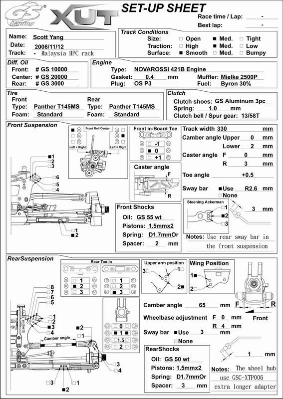

Oliskohan joku jo ehtinyt etsimään sopivahkot säädöt XUT:iin? Oman auton olen saanut jo melkein sisäänajettua, ja radalle olisi kiva lähteä edes säädöt suurinpiirtein kohdallaan.

Pirskatin huonosti noita set-up:eja valmiina löytyy, mutta eiköhän tästä voi aloittaa...
EDIT. Noi elämän kevät.... kuva skaalautuu näköjään itsestään pienemmäksi!

« Vastaus #108 : 24.04.07 - klo: 07.12 »
Niin skaalautuukin, mutta sen saa taas suureksi painamalla hiiren oikeata painiketta ja valitsemalla "näytä kuva". Prosessi voi tietenkin vaihdella selainkohtaisesti, mutta logiikan pitäisi olla sama.
