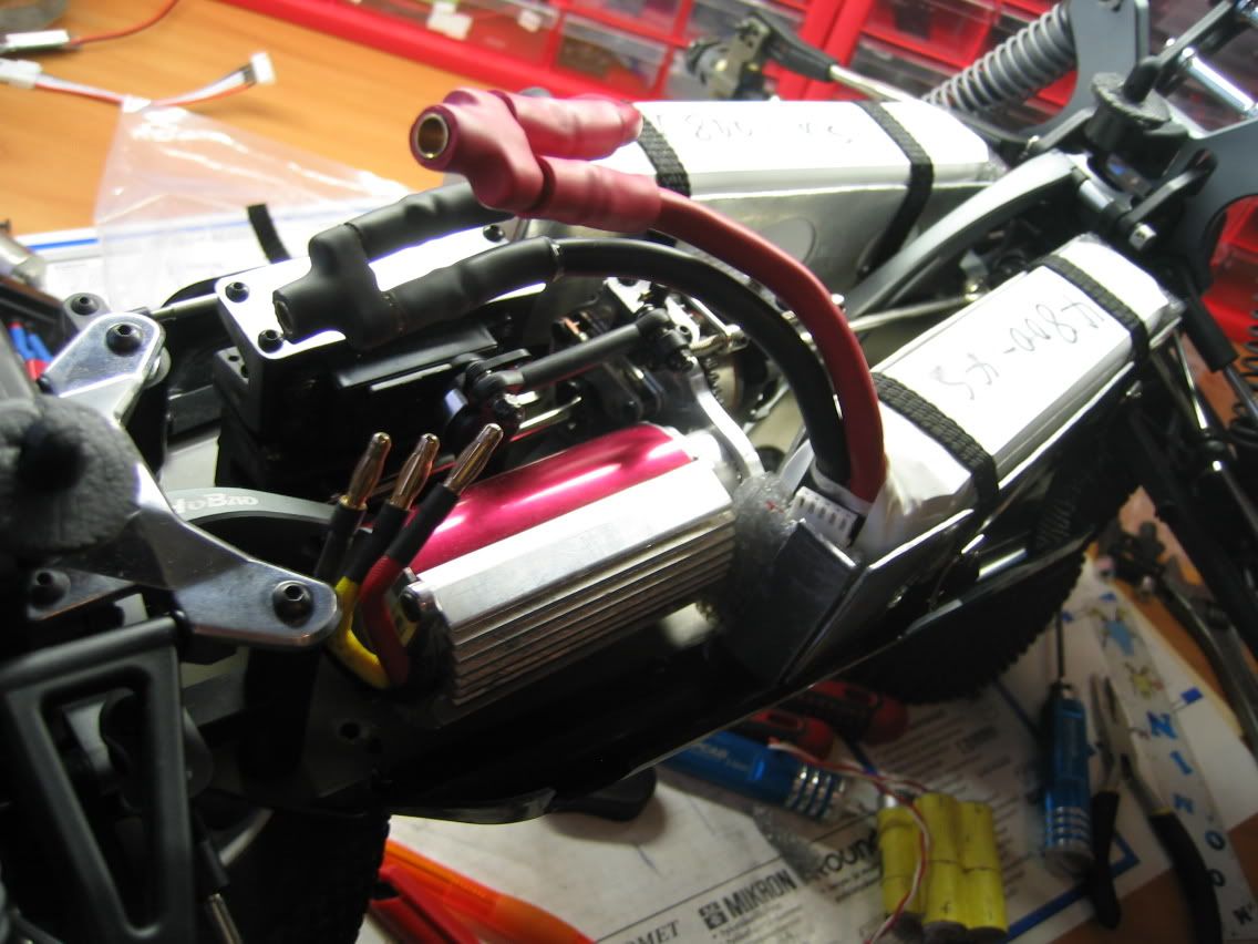

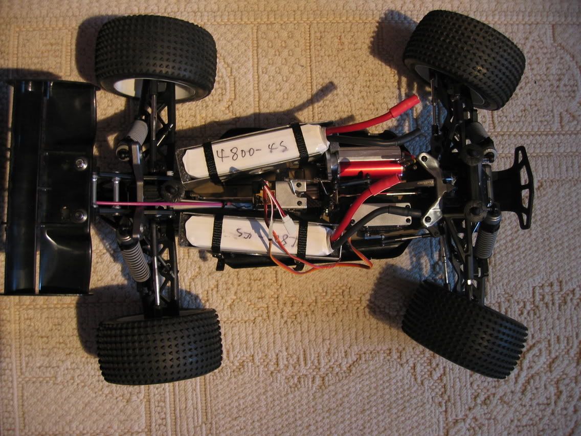

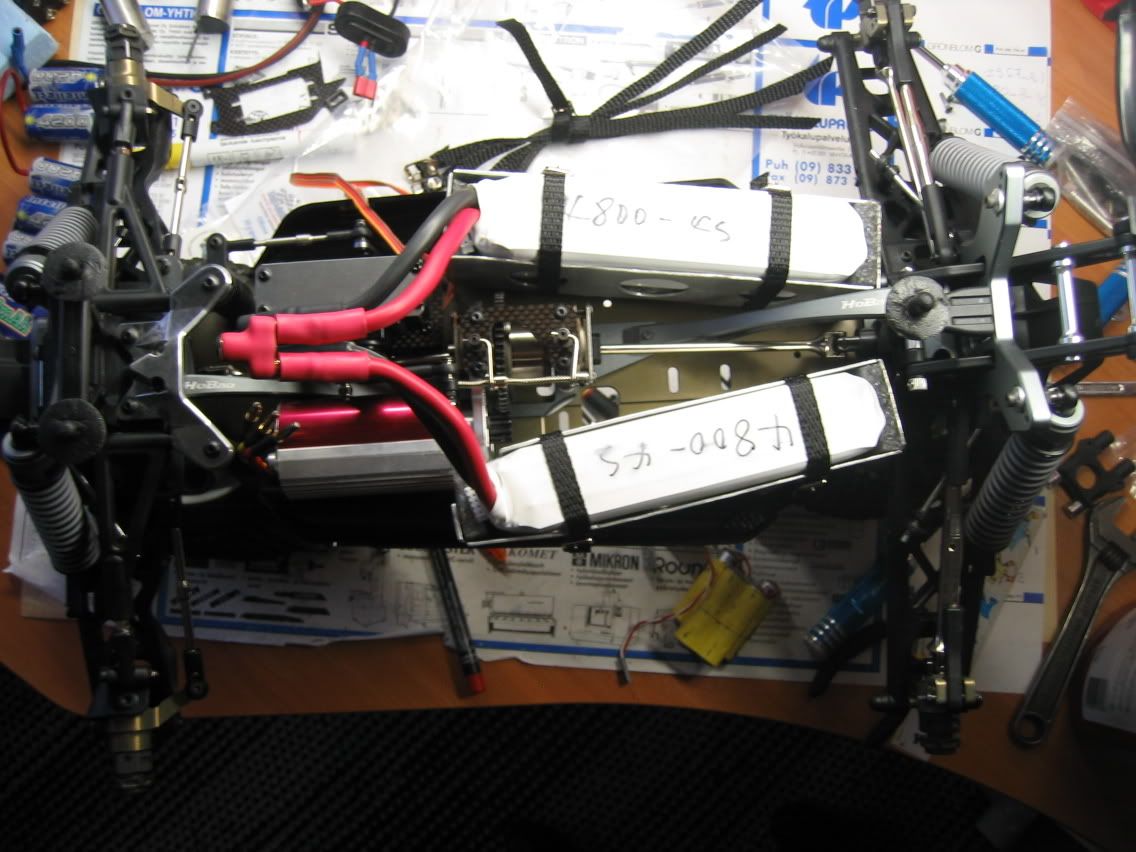

tässä vielä pari kuvaa... näkyy noi t-liittimet akuille.
siinä se nyt odottaa loppujen sähköjen saapumista, nopari ja vastari, sitten pääsee kokeilemaan :mrgreen:

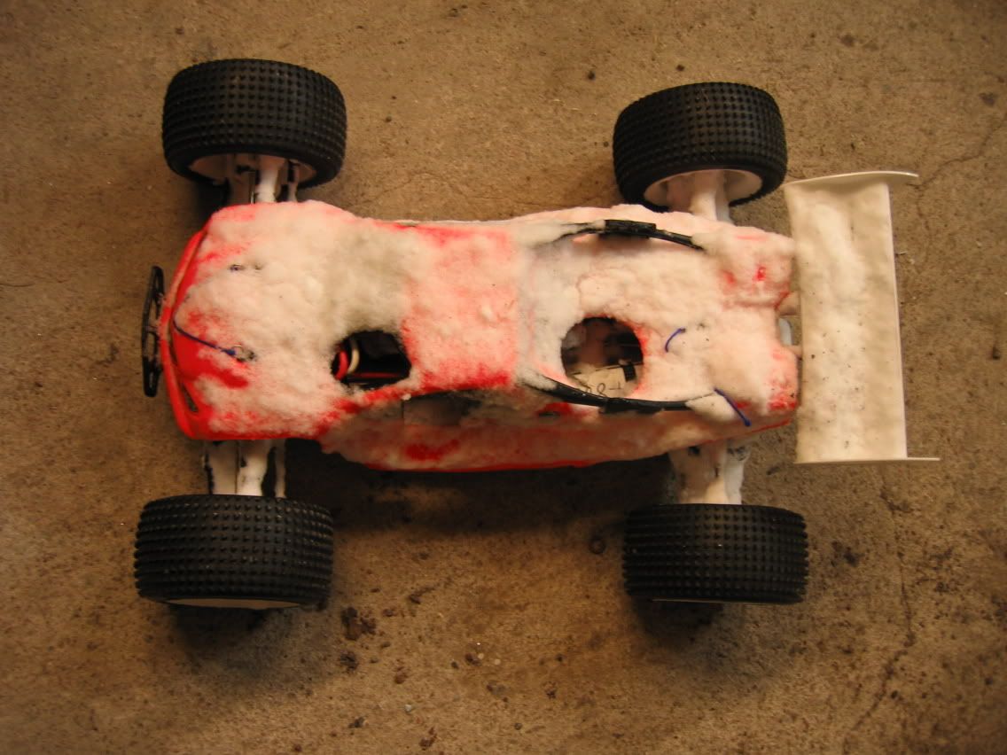

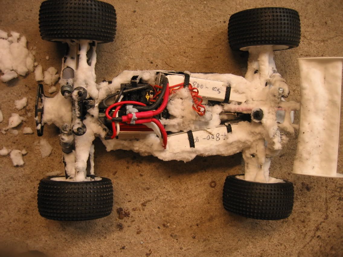

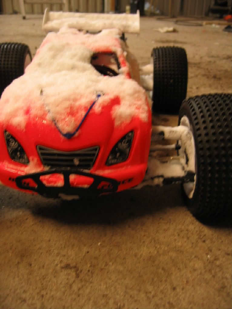

Tässä olis pari kuvaa, kun tuo Monsteri tänään saapui postissa, hiukan ulkoilutin sitä...

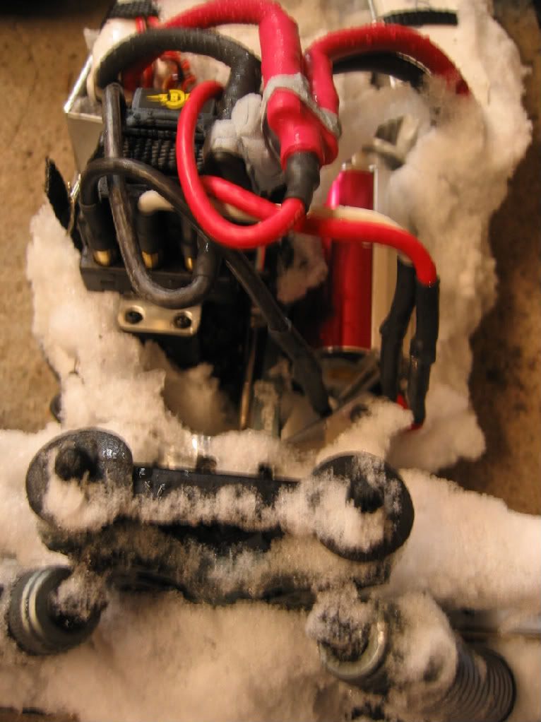

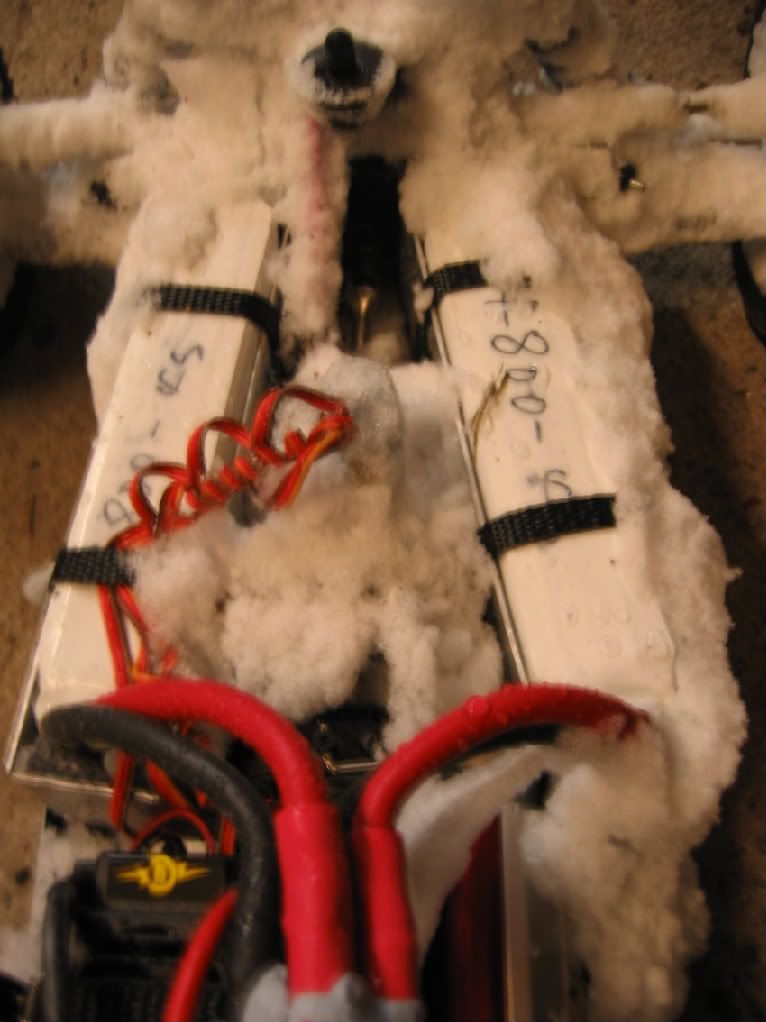

Oho, aika rohkeeta puuhastelua  :shocked:
Poissa Janne T
Vs: Hyper ST Pro Brushless... projekti
« Vastaus #88 : 20.11.08 - klo: 23.57 »
Toiset käyttää vesijäähdytystä ja toiset hoitaa sen lumella.
MP777, RC18T, XUT, DURGA
« Vastaus #89 : 21.11.08 - klo: 09.08 »
Tuosta kun syntyy sopiva oikosulku niin tulee hieno ilotulitus.
Nuo lipot kun sauhahtaa niin ei jää kuin metalliosat jäljelle.
Kotiin kun tuon kantaa kuivumaan niin 50/50 mahdollisuus aiheuttaa tulipalo...
