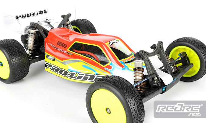

Mainio koppa tämä uusi BullDog :D
Taitaa olla korkekein?

« Vastaus #715 : 18.11.10 - klo: 15.22 »
Saattaa olla, mutta matalalta näyttää tuokin kohdasta johon nopari kiinni tulee.
Ja kyllä meikäläisen silmään enempi sopii perinteisemmän mallinen.
