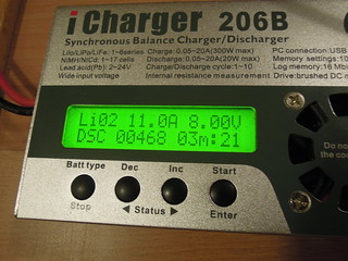

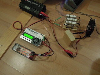

Yritän käyttää iChargerin ulkoisella vastuksella purkua. Olen rakentanut 20W kestävistä vastuksista 1Ohm ja 2/3Ohm vastukset. En saa tuota pienempää vastusta toimimaan ja olisin kysynyt, että onko vastaavia kokemuksia muilla.
Ohjekirjan mukaisesti tuo isompi vastus purkaa 2S lipoa noin 7A virralla. Ihan jees.
Pienemmällä vastuksella minun pitäisi päästä 8V / 0,666Ohm = 12A virtaan, mutta sen sijaan laturi aloittaa purun, kasvattaa virtaa noin 7 ampeeriin ja pienentää sen sitten 2,5A tienoille.
Laitoin nuo molemmat vastukset sarjaan ja silloin laturi toimii odotetusti, purkuvirta sellainen 4A. Olen testannut molempia vastuksia virtalähteellä, josta näkee jännitteen ja virran. Molempien resistanssi on sen mukaan se, mitä pitääkin ja niistä menee 10A hyvin läpi.
Mikä tuossa voisi mättää?  :sad:
Jos laturin mallin kertoisit? Ainakin 106B+ laturissa on maksimi purku 7A...
Mulla on sama ongelma 306b kanssa. Vastuksina mulla on kasa halogeenejä, jotka purkaa 2s akkua n. 36A. En saa purkua nousemaan 30A tasolle. Omassa laturissa oma purkuvirta on 80W jatkuvaa ja 150W hetkellistä
Ok. 206B. Luulin, että ne kaikki purkaa sen mitä lataakin... niin tuon minun laturin ainakin pitäisi tehdä ohjekirjan mukaan. Löysin tällaisen videon youtubesta:
3010B Icharger external discharge resistor load problem
Videolla kaveri joutuu "houkuttelemaan" dischargen ylös pienentämällä vastusta dischargen aikana.
EDIT: Pitihän tuota kokeilla ja noin se juuri toimii. Muutin vastuskasani sellaiseksi, että sen saa säädettyä 2Ohm -> 1Ohm -> 2/3Ohm. Aloitin 2S lipon purun 2Ohm vastuksella ja kaikki alkoi hyvin. Kytkin toisen vastuksen rinnalle, jolloin kuorma oli 1Ohm ja virta 7,5A. Kytkin hetken päästä kolmannen vastuksen rinnalle ja virta oli 11A.
Kuvia überhienosta setupista. Pitää vaan hakea jostain oikeita kytkimiä, jotka kestää 10A virran, niin tuo on ihan siedettävä systeemi.
DSCN1300 by pijokela, on Flickr
Ja laturi:
DSCN1297 by pijokela, on Flickr
